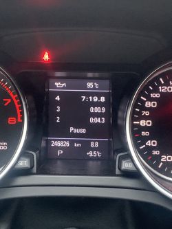

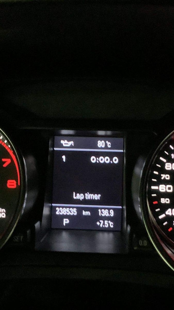

    Witam. Od jakiegoś czasu borykam się z problemem niewłaściwego odczytu temperatury oleju i płynu chłodzącego w audi a5 3.2 fsi cala.
    Problem polega na tym, że komputer pokazuje różne temperatury oleju i płynu. Odpalam samochód, przejadę kawałek temperatura oleju/płynu dochodzi do maks 84 stopni, zazwyczaj pokazuje 76/78, jak zgasze i odpale zapłon lub silnik to temperatura się zmienia na 85 a czasem idealnie wskoczy na 95 stopni z dalszą jazdą spada z powrotem do 76/78 (plynu spada przy spokojnej jeździe do 80 stopni (po zgaszeniu i odpaleniu wskakuje na właściwą)

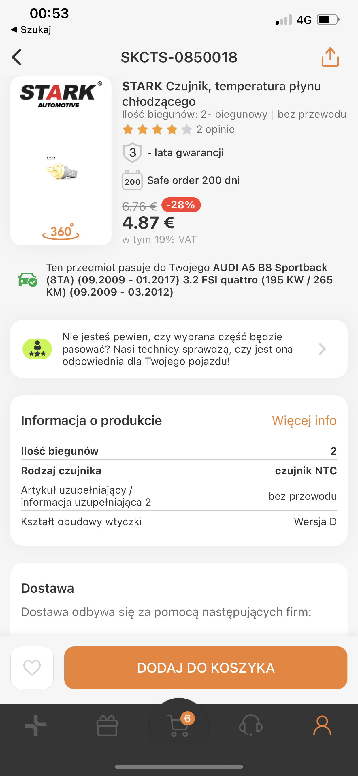

    Zgadza się, siedzi ten czujnik.
    Audi a5 3.2 FSI CALA - Niewłaściwy odczyt temperatury oleju.
    Jutro podjade do aso po orginalny czujnik i zobaczę czy cos pomoże. I sprawdzę ten dolot.

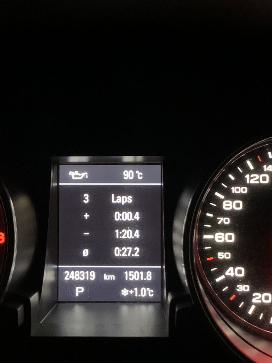

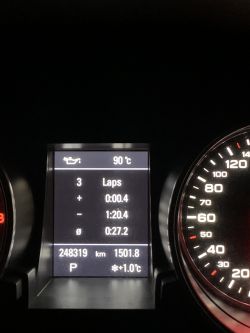

    andken999 napisał:
    Czujnik temperatury trzeba wymienić na oryginalny. Jeżeli tam siedzi Chińczyk to on robi te anomalia. Sprawdź także korekty paliwowe, czy nie dostaje się do układu dolotowego lewe powietrze, najlepiej dymem.
    Czujnik wymieniony. Olej dochodzi do 90 stopni wiec jest chyba już git. Zobaczę jeszcze jak będzie w trasie, ale wychodzi, ze tu lezal problem. Temperatura płynu tez wskakuje na 90 stopni i ani drgnie. Dzieki :)
