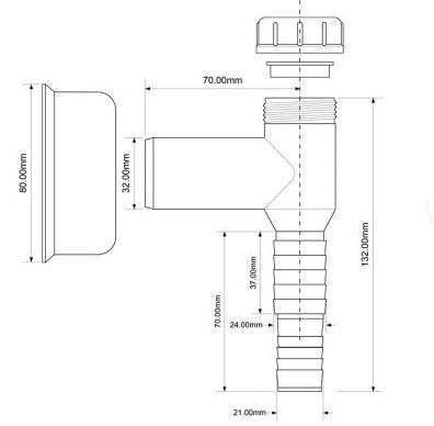

    Cześć,
    w tej chwili spust z pralki do kanalizacji mam podłączony jak na zdjęciu. Chciałbym dołożyć syfon tam przykładowe zdjęcia niżej. Czy po prostu "wciskam" rurę syfonu (tą część o średnicy 32 mm.) w czarną uszczelkę (redukcję) widoczną na zdjęciu? Rura odpływu wydaje się mieć średnicę mniej więcej 32-35 mm.

    #4 19827935
    ta_tar
    Poziom 41  
    Posty: 6438
    Pomógł: 693
    Ocena: 2028
    kasztanowy_jim napisał:
    A co jeśli ta rura ze ściany to 32?
    To możliwe że wychodzi ci końcówka rurki fi 32 z uszczelką.

    turbol_xe
    Posty: 56
    Pomógł: 5
    Ocena: 14
    Rurkę wyjściowa masz fi 32. Osobiście uważam syfon za zbędne urządzenie w odprowadzeniu wody z pralki za syfon robi w pralce często sam wąż wychodzący góra lub chociaż by pompa aby smród nie cofał się z kanalizacji

    Niestety z pralki capi (filtry i pralka wyczyszczone) i chcę spróbować dołożyć syfon.
    Tą kulkę/sprężnę faktycznie w takim razie usunę.
    Skoro mam w ścianie rurę fi32, i syfon również ma fi32 - jak to-to szczelnie połączyć?

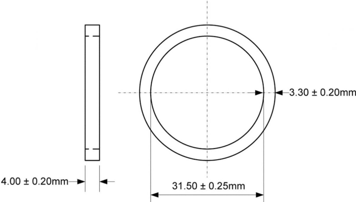

  • #10 19829166
    kasztanowy_jim
    Poziom 8  
    Posty: 56
    Ocena: 9
    @RafiX99.19 Dać najzwyklejszą uszczelkę Φ32, np. taką?
