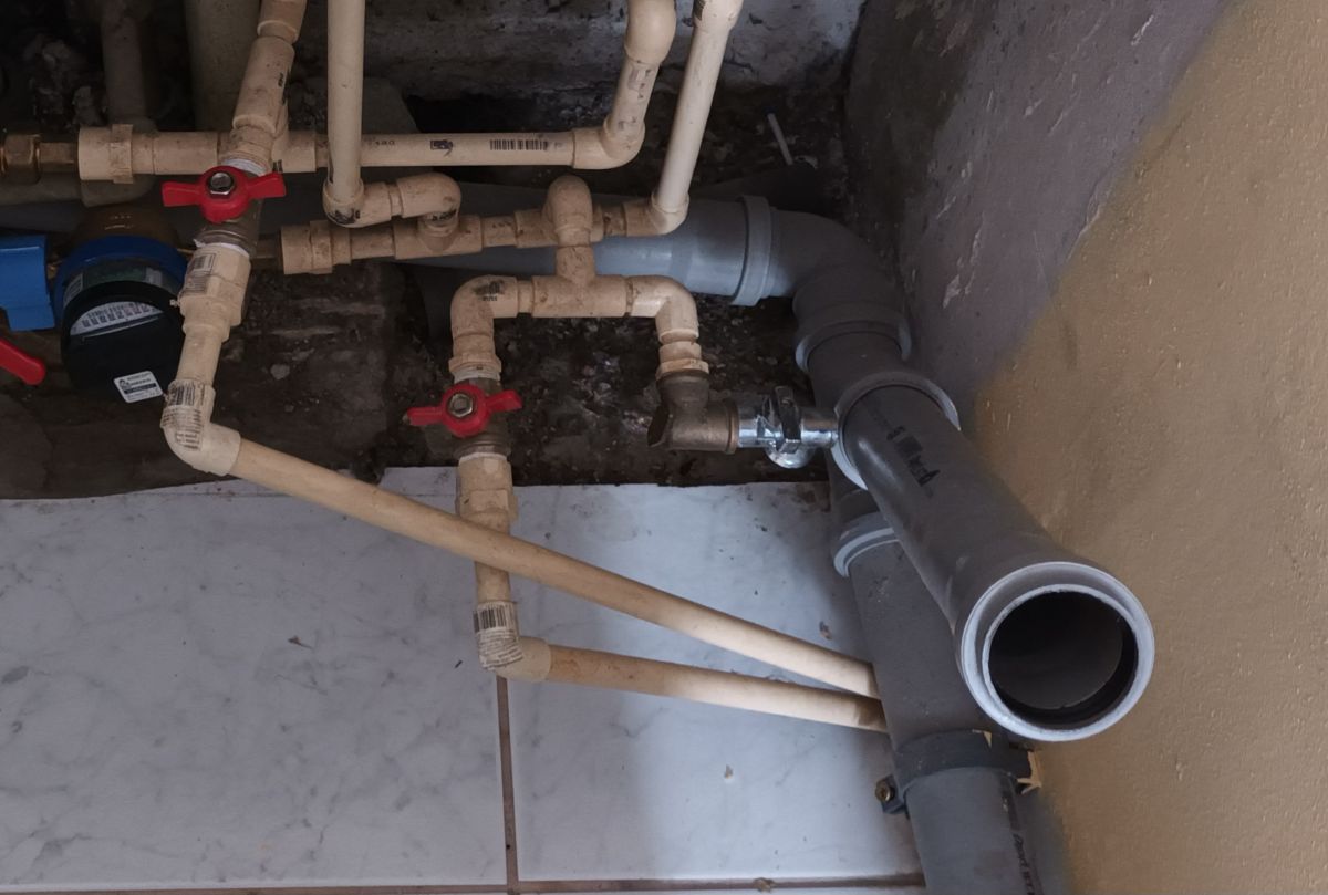

    Niedawno przeprowadziłam się do innego mieszkania i mam problem z podłączeniem pralki. Oprócz szarej rury nie ma nic, do czego mogłabym podłączyć wąż odpływowy. Mógłby mi ktoś doradzić, co należy kupić, żeby poprawnie zainstalować pralkę?

    Kupuje się tzw syfon do pralki z wyjściem na rurę fi 50 mm.

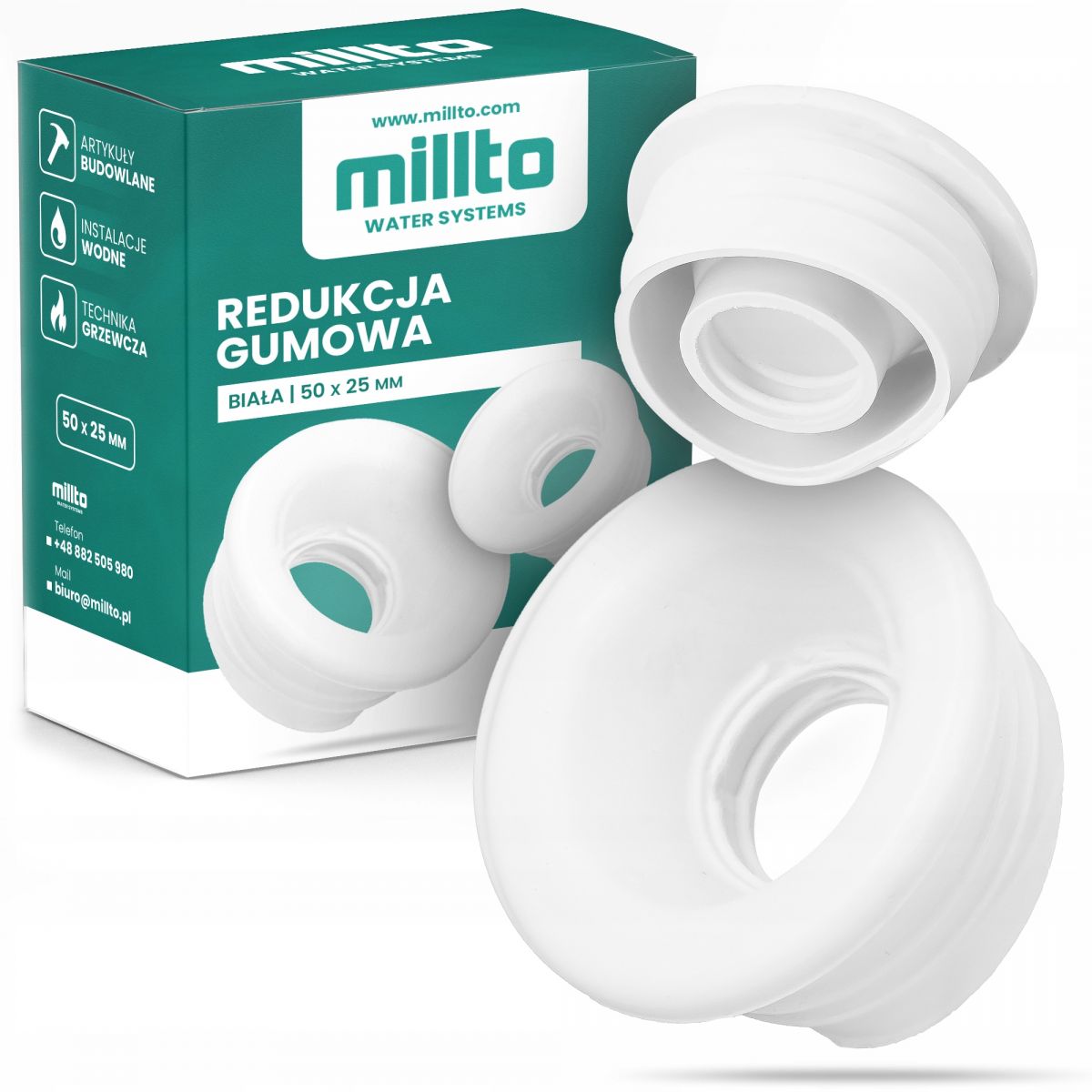

    gumowa "redukcja 50/35" albo 40/35 do węża od pralki, np. taka:
    Biała gumowa redukcja do węża z opakowaniem
    (zależy od średnicy tej szarej rury - na niej są czarne napisy i tam podana jest średnica 50 lub 40mm).

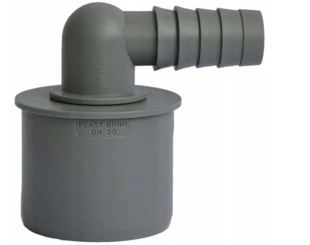

    Nie ma potrzeby instalowania syfonu. Za syfon robi wygięta rura odpływowa, w której zawsze zbiera się woda, pod warunkiem zastosowania się do instrukcji instalacji pralki.
    Redukcja z #3 byłaby dobra dla prostej rury odpływowej, a w pralkach koniec jest w kształcie U. Lepsza taka redukcja 'od góry' + cybant:
    Redukcja do rury odpływowej z tworzywa sztucznego.
    Redukcja z #4 jest OK.

    Brakuje mii odniesienia ale wygląda, że otwór rury jest umieszczony dość nisko. I być może na tej wysokości będzie występowało samoczynne opróżnianie zbiornika pralki co oczywiście uniemożliwi pranie. Tak więc trzeba będzie podwyższyć podłączenie do przynajmiej 50 cm (instrukcja do pralki) . A samo przyłączenie oczywiście za pośrednictwem redukcji.

    I to jest najsłuszniejsze rozwiązanie. Oczywiście warunek, że szara rura jest na odpowiedniej wysokości.
