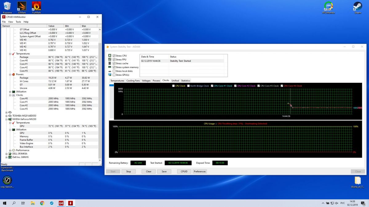

    Problem dotyczy bardzo wysokiej temperatury procesora, która przy przesuwaniu kursora po pulpicie, ewentualnie uruchomieniu przeglądarki internetowej sięga ~80C. Po 1 sekundzie pracy prime95 dzieje się tak jak widać na załączonym obrazku. Dell Inspiron 5593 - Grzeje się
    Czy rzeczywiście te laptopy tak mają i jak to określił serwis jest to dla nich normalne? Wydaje mi się, że nie. Serwis mnie zignorował, napisali że otworzą ponownie zgłoszenie jak rzeczywiście będę miał jakiś problem.

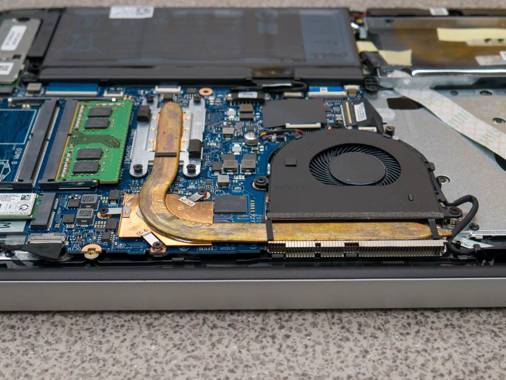

    Wymieniłem pastę i uzyskałem spadek temperatury o jakieś ~15C. Bardzo mnie dziwi ta sytuacja ponieważ laptop nie ma dwóch lat więc oryginalna pasta chyba nie straciła swoich właściwości.
    Przy okazji dodam, że ten laptop jest z góry skazany przez swoją konstrukcję na takie zachowanie. Rurka odprowadzająca ciepło od procesora do radiatora jest trochę grubsza od kartki z bloku technicznego, sama powierzchnia radiatora pozostawia wiele do życzenia....

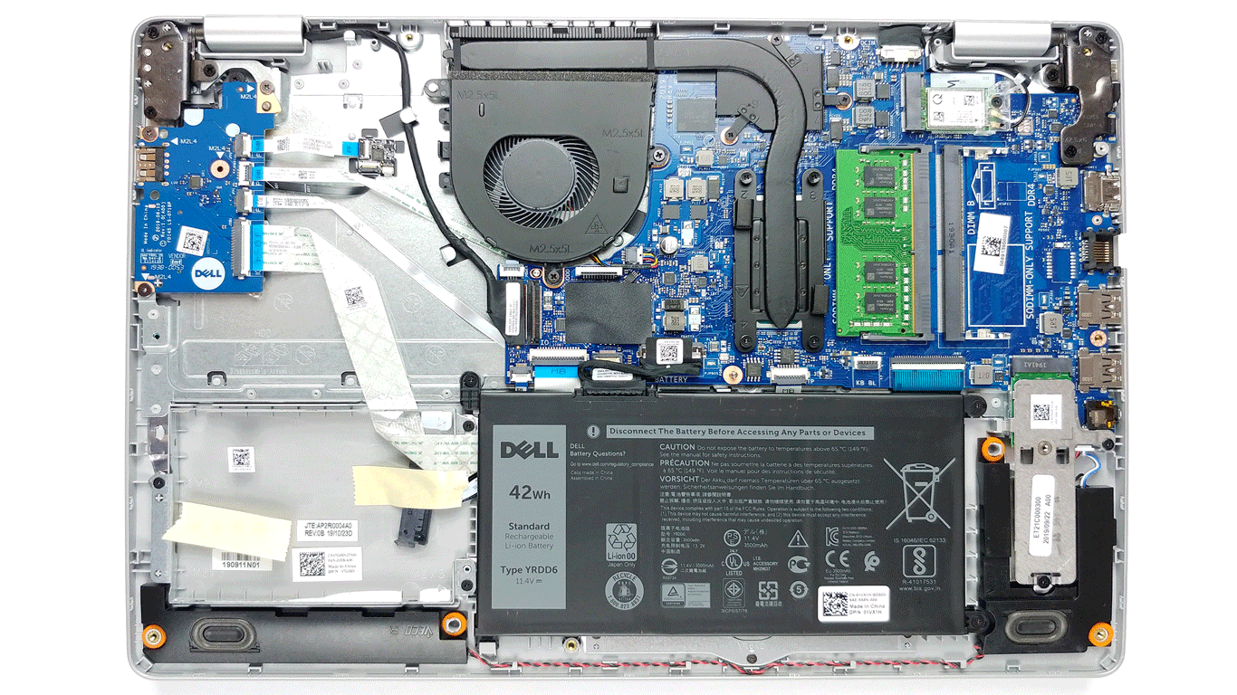

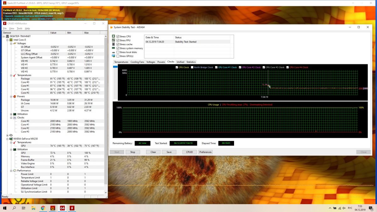

    :?: Zapewne problem z pastą ?!
    Modele grzeją się , patrz jak skromnie zrobiono chłodzenie i cpu 10th jest z natury "ciepły"
    - zimne zassysa od spodu > ciepłe wydmuchuje pomiędzy z obudowu pod ekranem
    :idea: Podaj swój pełny opis modelu
    * np. Dell Inspiron 15 3593-7927 (był na i5 1035G1/ MX230 2GB)
    Pomaga Undevolting (IXTU) dla cpu
    _____________________________________
    W.2020 wyszed ten model Inspiron 5593 i oparty by o cpu Intel
    * (Inspiron 15 5000 seria)
    - i3-1005G1 / lub i5-1035G1 / lub i7-1065G7
    - bez dodatk. gpu albo NVIDIA GeForce MX230 (2/lub 4)GB GDDR5
    - plyta FDI55 (LA-J081P rev. ? (e i7-1065G7)
    - lub plyta (LA-J092P / or LA-J091P)
    - kbc MEC1418-NU
    p.s
    W zał.HMM i service manual (bez schematów) , ale jest
    - (Diagnostic-light LED codes )
    - (SupportAssist Pre-Boot System Performance Check)
    SM i wsad Bios pod Link_ vinafix.com
    Test z undervolt. i bez
    Dell Inspiron 5593 - Grzeje się Dell Inspiron 5593 - Grzeje się
    • inspiron-15-5593-laptop_service-manual_en-us.pdf (14.94 MB) Musisz być zalogowany, aby pobrać ten załącznik.

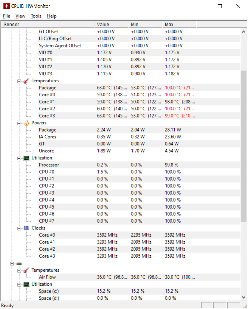

    XTU wyrzuca komunikat o niewspieranej platformie, ThrottleStop niby działa ale różnic w temperaturach nie ma żadnych albo są na poziomie błędu pomiarowego.
    Okazało się, że mamy w firmie drugi identyczny sprzęt najprawdopodobniej kupiony w tym samym czasie i tam sytuacja jest taka sama - widać te modele tak mają, porażka...
