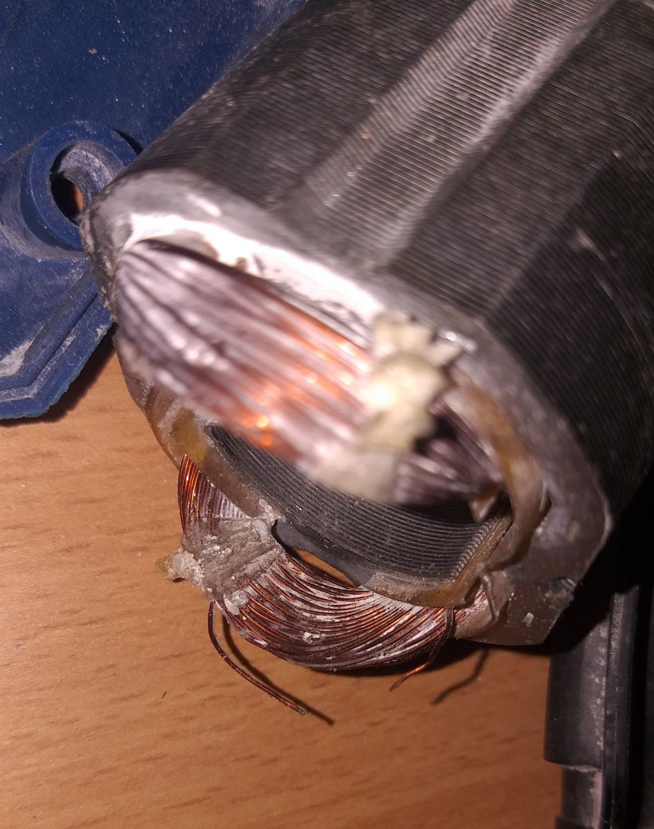

    Dzień dobry.
    Mam problem z szlifierką do gipsu Dedra DED7764. Narzędzie pracowało może ze 2 tygodnie. Niestety paragon gdzieś się zapodział, więc gwarancja nie wchodzi w grę. Szlifierka przeleżała rok w warsztacie, aż w końcu postanowiłem ją rozkręcić i sprawdzić co jest nie tak. Nie czuć spalenizny, nic nie jest okopcone. Dopatrzyłem się jednak przerwanego uzwojenia w stojanie. Wymieniałem już spalony wirnik i stojan jednak tego typu uszkodzenie nie jest mi znane. Czy to może być przyczyną awarii? A jeżeli tak to czy można to naprawić?

    Polutować i zaizolować.
    Nie będzie problemu jak dosztukuję kawałek takiego samego drucika? Jest mały brak.
    Nie będzie, tylko trzeba zaizolować miejsce lutowania i zabezpieczyć tak aby wirnik nie wciągnął tego drutu.
    Ok. Dzięki. Jak nie to będę szukał dalej przyczyny.
