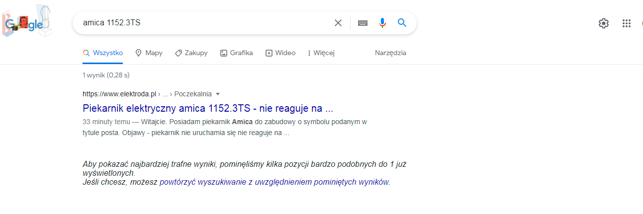

    Krych4_94 napisał:
    o symbolu podanym w tytule posta.
    No niestety, po skopiowaniu do wyszukiwarki, piekarnika brak :?:
    Amica 1152.3TsYDHbX - piekarnik nie reaguje na pokrętło funkcji
    Wyszukiwarka odszukała tylko Twój założony temat.
