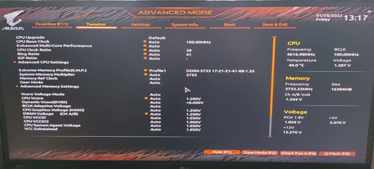

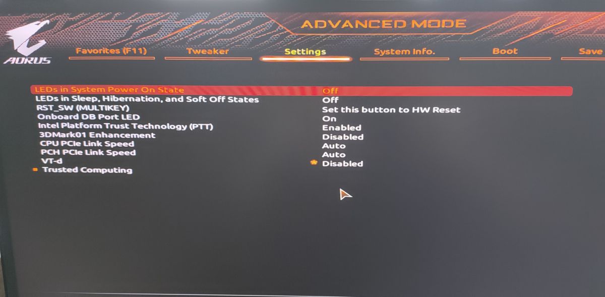

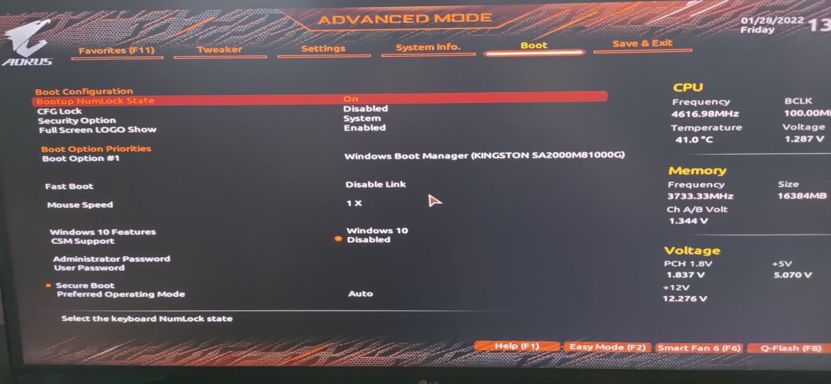

  • #15 19848251
    Mr_Curious
    Poziom 4  
    Posty: 164
    Ocena: 7
    Instalacja Windows11 z pendrive - niewidoczny dysk, partycje GPT, UEFI, BIOS, TPM, CMS Instalacja Windows11 z pendrive - niewidoczny dysk, partycje GPT, UEFI, BIOS, TPM, CMS Instalacja Windows11 z pendrive - niewidoczny dysk, partycje GPT, UEFI, BIOS, TPM, CMS Instalacja Windows11 z pendrive - niewidoczny dysk, partycje GPT, UEFI, BIOS, TPM, CMS

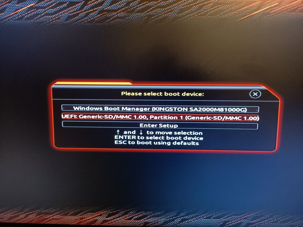

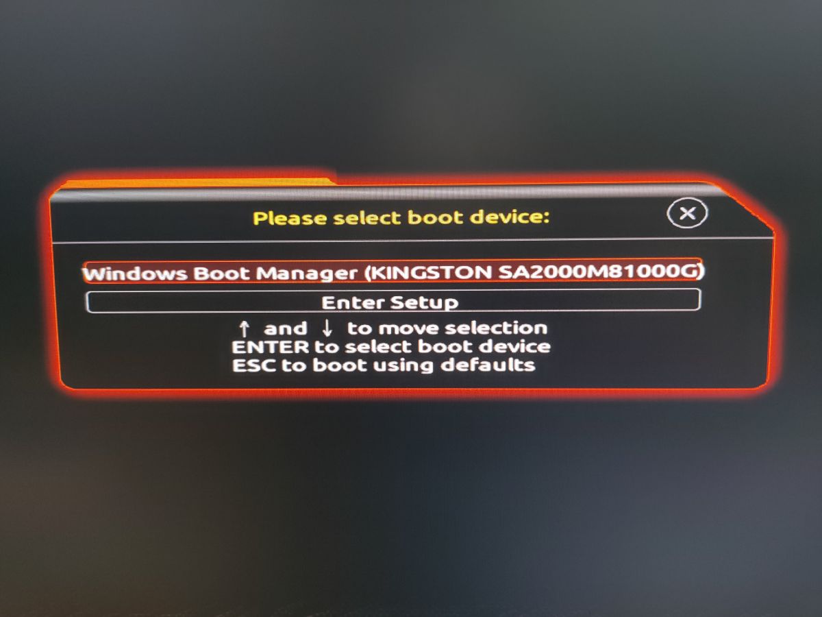

  • #20 19849960
    Mr_Curious
    Poziom 4  
    Posty: 164
    Ocena: 7
    Wszystko poszło jak należy na tych ustawieniach Bios na jakich mi nie szło.
    Złącze USB 2.0 pendrive z Win11. Przebiegło wszystko ok na dysku widzę, aż 5 partycji :)
    Zrobiłem instalację w sumie dwa razy, aby zobaczyć, czy bez zmian będzie. Jedyne, co dostrzegłem to za pierwszym razem miałem dwa pendrive w bootowaniu - pomimo, że był jeden wpięty.
