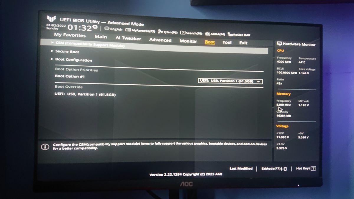

    Witam, otóż mam problem z zainstalowaniem Windowsa 11 na nowym komputerze. Ustawiam go ciągle jako pierwszy w bootowaniu, ale ciągle wywala mnie do BIOSa.
    Specyfikacja:
    RTX 4070 Ti Super
    AMD Ryzen 7 800X3D
    16 GB RAM
    Płyta główna B650 Plus WiFi
    Dysk Lexar 1 TB SSD
    Windowsa ściągnąłem z oficjalnej strony Microsoft na pendrive.
    Ekran BIOS w trybie zaawansowanym z ustawieniami bootowania.
    Utworzyłeś pendrive instalacyjny, czy tylko Media Creation Tool wrzuciłeś na niego? Bo coś mi się wydaje, że nawet tak prostej rzeczy nie zrobiłeś.

    kaksiootwich
    Posty: 13
    Tylko media creation
