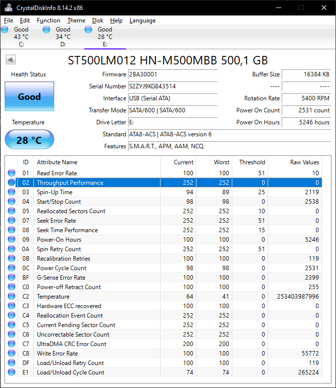

    Czy dokonałeś próby sprawdzenia dysku, odczytanie jego SMART? Bo może tu jest problem.

    Moje wyniki są następujące: w programie CrystalDyskInfo wybrałem ten dysk w formacie dnacyh RAW 10 [DEC] i wyniki są takie Acer Aspire 8735G - Nie da się zbootować żadnego systemu, na nim - na zasilaniu samej baterii problem nie znika
    Ponadto wyjaśnię jeszcze raz, ponieważ nie wiem, czy zostałem odpowiednio zrozumiany
    Chciałem zainstalować windowsa 10, na tym laptopie z tym dyskiem, poprzez zbootowany pendrive i pokazał się ekran instalatora, na ułamek sekundy po czym się zresetował i tak w kółko, a później wyjąłem ten dysk i przepiąłem do innego komputera i na nim (na tym dysku) zainstalowałem windowsa 10 i działał normalnie, a gdy wpiąłem z powrotem do tego laptopa to nagle była migająca kreska (to tak dla jasności)

    Dysk nie jest w najlepszej kondycji (0B i C8) ale skoro działa na innym komputerze to nie tu będzie problem. Przetestuj RAM memtest'em (jak są dwie kości to każdą z osobna).
    Dodam jeszcze straszny BF. Na 5246 godzin pracy aż 2399 niedopuszczalnych uderzeń podczas pracy??
    Zalecałbym skanowanie w MHDD.
    @zyfridox Rzucał ktoś tym laptopem??

    Po co mam używać MHDD, skoro nawet system na nim działał, CrystalDiskInfo nie wystarczy?
    Nie wystarczy, bo MHDD skanuje dysk a CDI tylko odczytuje atrybuty. To, że system kiedyś działał, nie oznacza, że będzie działał dalej, zwłaszcza że działał i zdechł:

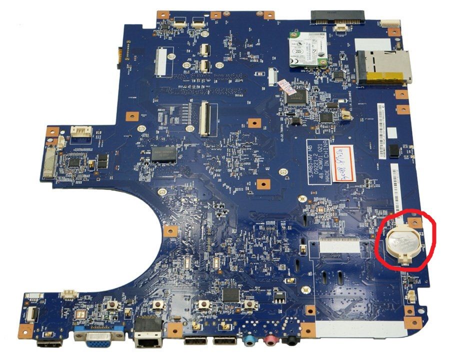

    Chyba nie wiem gdzie można zrobić cmos na tej płycie głównej :(

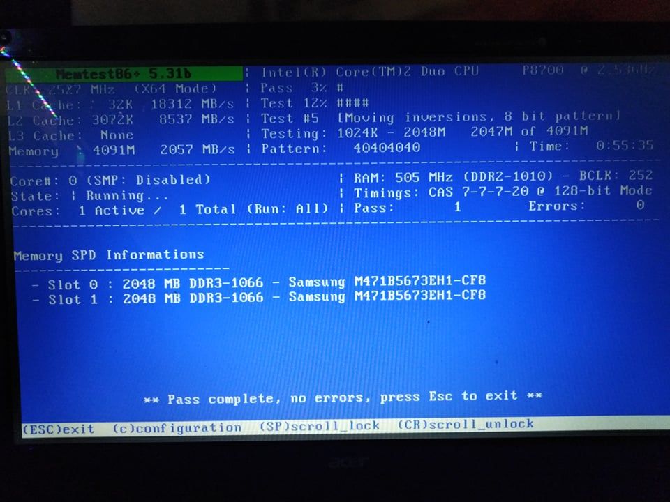

    Jeżeli MHDD polega na tym, że skanuje dysk pod tym względem, że sprawdza sektory to 59817 exelent, 985 good i reszta po 0 (chyba, że coś źle zrobiłęm)
    ten skan robiłem na hiren's boocie, który instaluje system operacyjny na kościach ram i niekiedy też było tak, że się resetował, gdy system się zainstalował (ale to było z 2 razy na może 5)

    Zbootowałem pendrive na memtesta i na tym laptopie (z tym dyskiem) go odpaliłem i go nie czyta - pokazuje się migająca kreska.
    Przecież na Hirenie też masz Memtest!
    Ewidentny problem z pamięcią.
    Zrób pena tym:
    https://www.memtest.org/#downiso
    Download - Auto-installer for USB Key (Win 7/8/10)
    https://www.memtest.org/download/5.31b/memtest86+-5.31b.usb.installer.zip
    Trzeba wyjąć baterię RTC na kilka minut.
    Raczej mało prawdopodobne żeby obie kości padły w tym samym czasie i w ten sam sposób, aczkolwiek test może wykazać inny problem sprzętowy.
    zrobiłem memtest i pasek dobił 100% i wyskoczył ten wiersz na dole "**Pass complete, no errors ..." i test nadal trwa, paski postępu ciągle rosną, Mogę już wyłączyć memtest, czy muszę nadal czekać?
    Baterią CRT zajmę się, jak skończę z memtestem

    Zresetowałem cmos i nie pomogło.

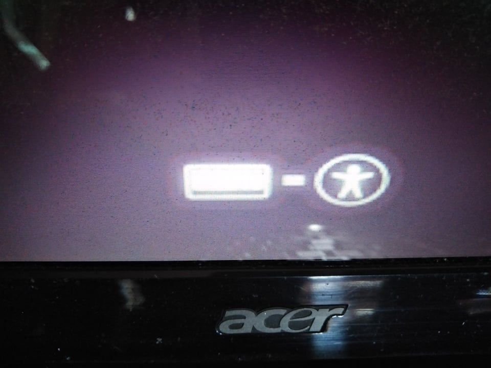

    Zainstalowałem LiveCD linux ubuntu, poprzez rufusa, ale po wybraniu systemu, na laptopie który chce zainstalować (czyli ubuntu) laptop wracał do migającej kreski, a po około 15 sekundach się resetował
    Sugerujesz żebym pogrzebał w tym mostku?

    Ty nie masz instalować tylko uruchomić z pendrive lub płyty system tak aby było widać log jak w temacie do którego podałem link. Chodzi o to żeby zobaczyć na której linijce zatrzyma się ładowanie systemu.

    Pobrałem najnowszą werjse ubuntu i zbootwałem pendrive i go odpaliłem
    zamiast takiego ekranu, jaki powinien być (czyli wybór czy wypróbuj, czy zainstaluj) pojawiają mi się takie symbole na dole na środku (po lewej jest to chyba symbol klawiatury) Acer Aspire 8735G - Nie da się zbootować żadnego systemu, na nim
  • #24 19850142
    miecho18
    Spec od komputerów
    Posty: 18700
    Pomógł: 3087
    Ocena: 2776
    A jak wciśniesz F4 lub F6? Daj link skąd pobierałeś. Spróbuję u siebie.
  • #25 19850147
    zyfridox
    Poziom 7  
    Posty: 33
    https://ubuntu.com/download/desktop
    f4 i f6 nic nie daje
    ponadto jak klikam jakiś klawisz to dopiero po około 30 sekundach jest dźwięk tej piszczałki z biosu
    OO teraz się odpalił, że ten wybór itd
    Wybieram Wypróbuj ubuntu bez instalowania, po czym laptop się resetuje
