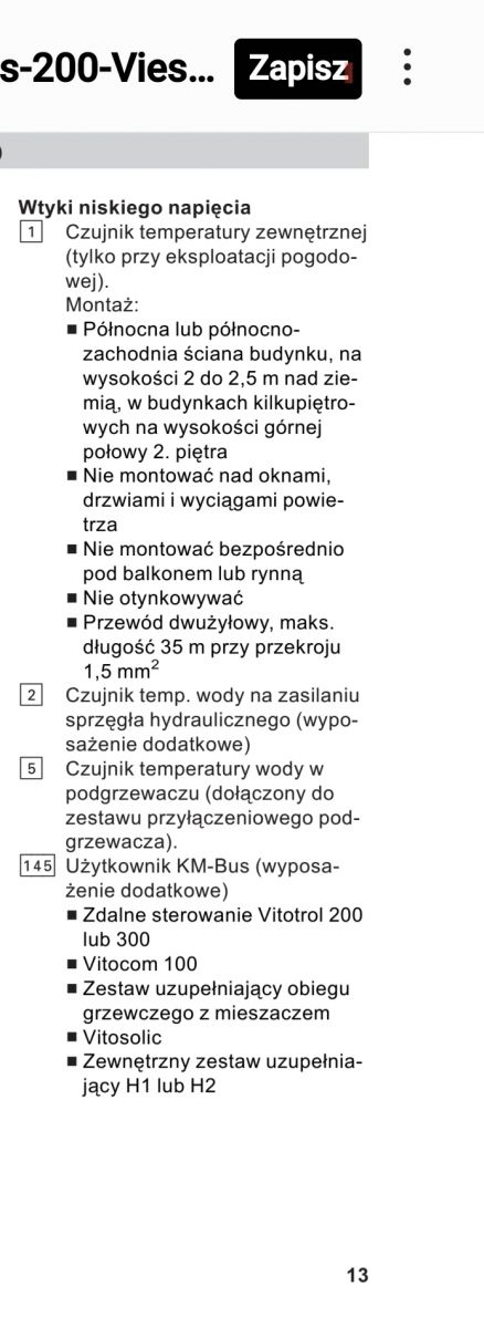

    Słuchaj a ten czujnik to jaki typ może to być? Wiesz może?

    Musi to być oryginalny czujnik do kotła bo inny będzie wariował. Powinien być załączony razem z zasobnikiem na wodę.

    Słuchaj, czujnik pieca pokazuje temperaturę kotła i temperaturę wody w zasobniku. Jest to kocioł dwufunkcyjny Vitodens 200 typ WB2A z firmy Viessman.
    Ale jak się woda w zasobniku nagrzeje do wymaganej temperatury to pompa kotła zaraz rozprowadza tę wodę z zasobnika na kaloryfery. I gorące są grzejniki mimo, że piec ustawiony żeby nagrzewać wodę tylko do zasobnika.
    Zaznaczę że mam kominek z płaszczem wodnym i nagrzana woda z kominka np do 40 stopni idzie do kaloryferów i zasobnika. Jak włączę gaz to piec pokazuje że w zasobniku już jest woda nagrzana i ma te 40 stopni. Gaz ją dogrzeje do np 60 stopni ale za chwilę rozprowadzi po grzejnikach i nagrzewa je. Woda w zasobniku się schładza. Schładza się i wtedy jak są włączone pompki od kominka jak i wtedy jak są wyłączone i pracuje tylko kocioł.
    Nie znam się nic na tym, ale może jakies zawory powinny być wstawione gdzieś w tej instalacji cieplnej np w miejscu jak woda z zasobnika idzie na kaloryfery bo po co tam idzie. Ona ma isc do kranów tylko.
    Napisz coś jeśli możesz. Może coś więcej wiesz niż ja i mi pomożesz.
    Jeszcze jedno
    Ten czujnik mam właśnie podłączony.

    Gdzie wpięty jest czujnik temperatury cwu?

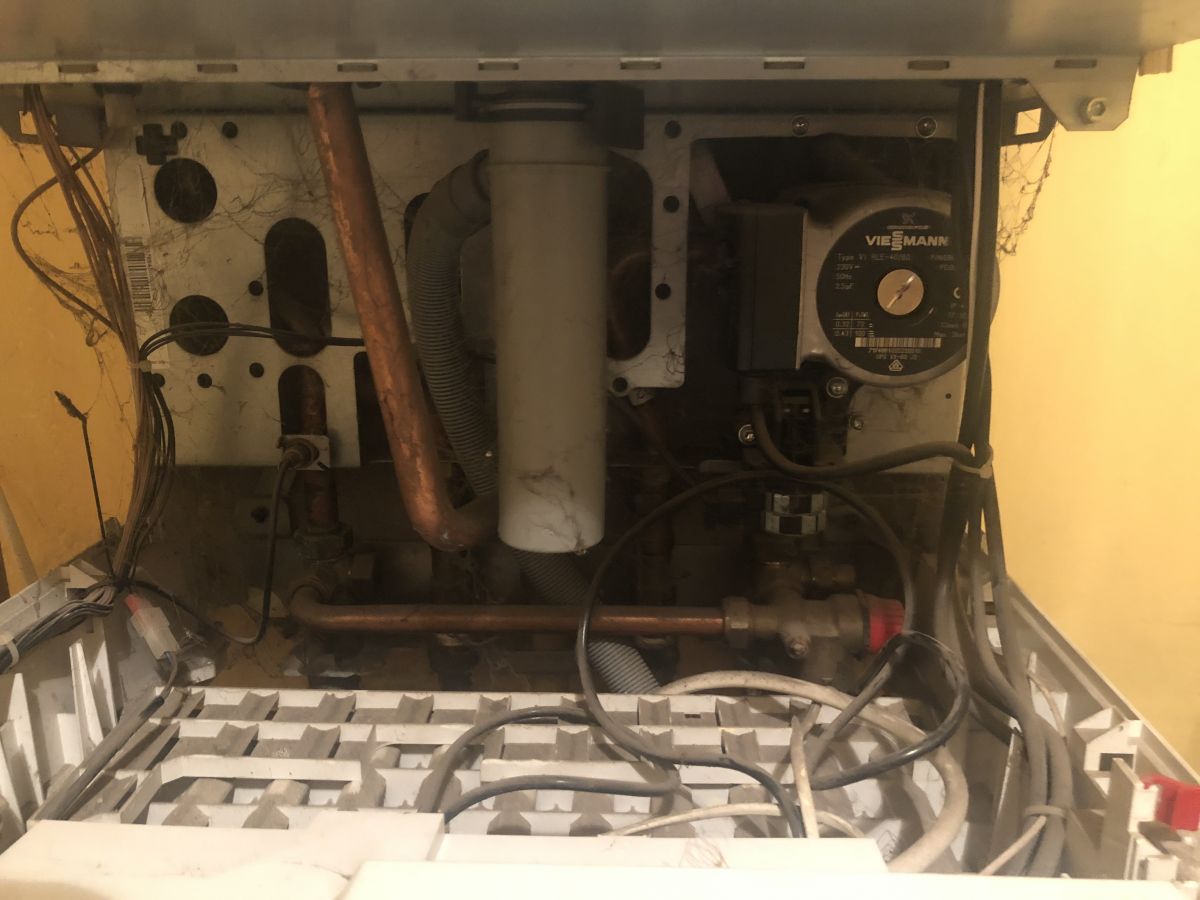

  • #19 19873207
    ewoo
    Poziom 30  
    Posty: 1298
    Pomógł: 158
    Ocena: 409
    https://halamus.pl/files/Vitodens-200-Viessmann-Vitodens--Typ-WB2A.PDF
    strona 5
    opisane tam są króćce do podłączenia zasobnika cwu (jednofunkcyjny) lub ciepła i zimna woda (dwufunkcyjny)
    czyli zawór 3drog musi być w środku.
    Zdjęcie zbyt ciemne i mało szczegółów. Nie mogę znaleźć schematu w necie, poszukaj czy pod tą blachą nie ma na rurze zasilającej takiego trójnika z elementem do którego dochodzą kabelki i z tego trójnika wychodzi także rura na zasilanie wężownicy cwu, teoretycznie może to być po stronie powrotu c.o.
    Kiedyś Ariston robił kotły tylko do c.o. a gdy chciało się podłączyć zasobnik to pod kotłem montowało się zawór 3drog ale wtedy nie było w kotle króćca do zasilania wężownicy a w tym jest.
    http://serwiskotly.com.pl/wp-content/uploads/.../Vitodens-200-W-WB2B-instrukcja-serwisowa.pdf
    strona 26 schemat pokazuje zawór 3drog na powrocie c.o. w kotle przed pompą. Tam szukaj.

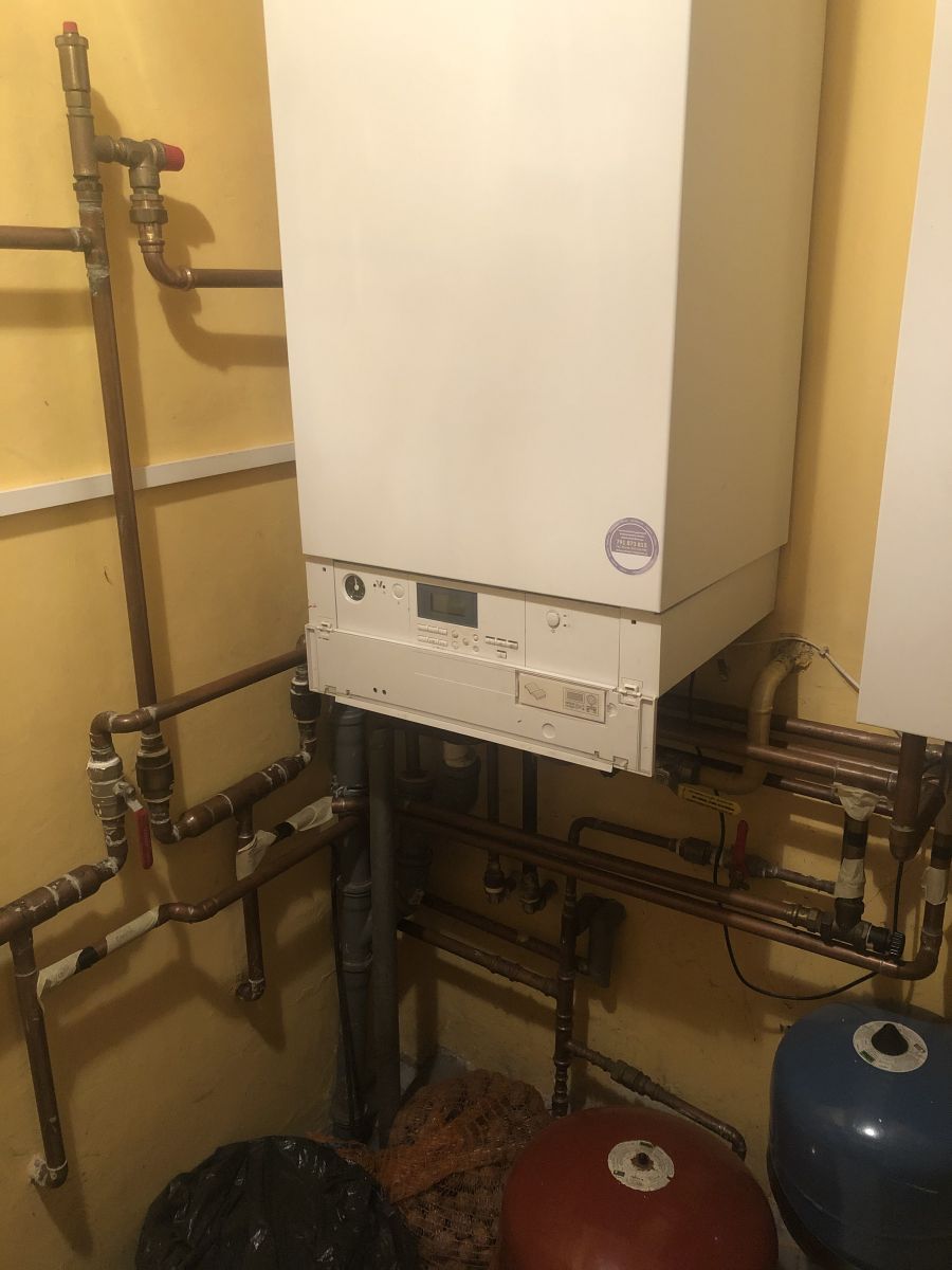

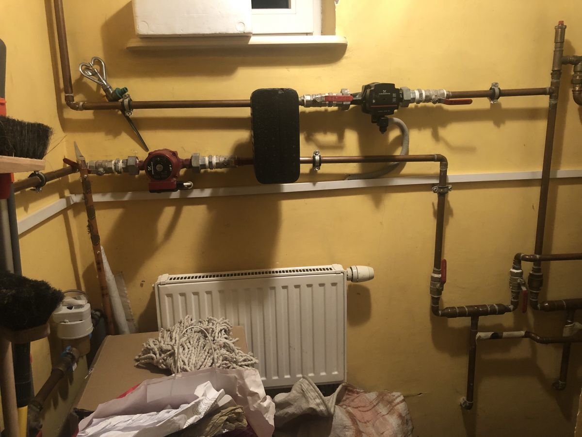

    Oprócz tego mam do Was pytanie: mój piec jednofunkcyjny się okazał grzeje najpierw grzejniki a zasobnik grzeje tak jakby to był grzejnik kolejny. Gdzie wg Was trzeba coś wyciąć czy dołożyć. Zle mam podłączoną instalację się okazuje. Ustawienia pieca gazowego Viessman Vitodens 200 WB2A i podgrzewacza Ecocell 60 Ustawienia pieca gazowego Viessman Vitodens 200 WB2A i podgrzewacza Ecocell 60 Ustawienia pieca gazowego Viessman Vitodens 200 WB2A i podgrzewacza Ecocell 60
    Na I fotce rury idą od kominka z płaszczem wodnym
    W ogóle to chciałbym aby wodę z kominka piec podgrzewał do kranów jak jest lato albo jak jest zima to do kranów i grzejników. Po prostu żeby ciepła woda z kominka była do maxa wykorzystana.
    Pomóżcie

    To musi ogarnąć ktoś na miejscu. Foty nic nie mówią, pajęczynka jest z rur. Jak radzi ROWE, weź dobrego instalatora to ogarnie temat. Kominek, wymiennik, kocioł, zasobnik i nie wiadomo jak połączone, to nie do przerobienia on-line.
