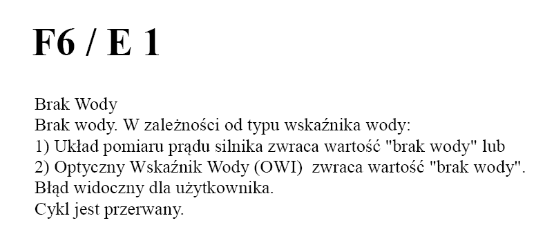

    Dzień dobry, Zmywarka Whirlpool ADG 7653 A+ PC TR FD - wyświetla błąd E1 i F6 - wymieniłem wąż dopływowy z Aquastop i dokładnie wyczyściłem zmywarkę i działała 2 dni. Potem znów te same błędy. "Objawy" są takie - po załączeniu programu odpompowuje wodę następnie nabiera wody zaczyna pracować i po kilku minutach znów odpompowuje wodę i przestaje pracować - wyświetla błędy E1 i F6. Czyściłem również czujnik zmętnienia wody, bo na forum były takie sugestie, ale nic nie pomaga. Nie wiem czy należy wymienić czujnik zmętnienia wody. Bardzo proszę o pomoc

    Wymień pompę myjącą, ale najpierw sprawdź luzy na jej osi. I zobacz też to:

    Sprawdziłem pompę, brak luzów. Wymieniłem czujnik OVI i dalej nic. Znajomy poradził, aby sprawdzić przewody w drzwiach zmywarki. Odłączony był jeden żółty przewód. Po wymianie kostki wszystko działa jak trzeba.
    Problem rozwiązany. Dziękuję wszystkim za pomoc. Pozdrawiam!
    Problemem okazał się jeden, żółty przewód w drzwiach, który się zerwał, z wtyczki 6 pinowej (przewód od czujnika OWI). Po wymianie przewodów wszystko działa poprawnie.
