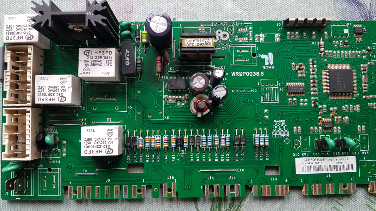

    Pralka normalnie prała, w trakcie prania pralka wyrzuciła bezpiecznik. Po ponownym załączeniu bezpiecznika pralka się włącza, sterownik jakby działa. Ustawiam program i niestety pralka nie blokuje drzwi i program nie rusza. W związku z tym że trochę poszukałem, i że z sugestii wynikało że to mogą być szczotki silnika - ten problem wyeliminowałem, bo relatywnie niedawno były wymieniane - ponad rok temu - a pralka ma ok 11 lat. Wykręcony został zamek i miał we wtyczce wyraźne oznaki przepalenia, przegrzane (aż czarne) było jedno gniazdo. Więc spróbowaliśmy na krótko zablokować drzwi i sprawdzić czy to problem zamka - niestety przy palącym się komunikacie o zablokowanych drzwiach pralka nadal nie startuje. Zaczęliśmy szukać dalej i znaleźliśmy kolejne miejsce w którym też wtyczka była stopiona - to kondensator do którego wchodzi przewód zasilający - zdjęcie poniżej.
    Pralka Indesit WIE 107 - Po spięciu i wyrzuceniu bezpiecznika nie blokuje drzwi
    Zasilanie tak jakby było - test żarówką, ale z tego co mój tato mówi, jest gdzieś problem z zerem bo nie dochodzi do elektrozamka (test żarówką - żarówka nie świeci) - ja się na tym zbytnio nie znam. Dzisiaj wyjęliśmy silnik i jutro będzie sprawdzany. Może ktoś miał podobny problem i mógłby zasugerować gdzie szukać?
    Ps. po dłuższym czasie jak się wybierze program - pokazuje komunikat door - co jak pisałem wcześniej wykluczyliśmy bo szczotki dosyć niedawno były wymieniane.
    Zadziwiające też jest to, że dwie wtyczki uległy uszkodzeniu - ta od zamka - przypalona i ta od kondensatora - wytopiona
    Pralka miała jakiś czas temu - 4 miesiące - wymieniane łożysko - nie wiem czy to ma jakiś związek.
    Będę wdzięczny za wszelkie sugestie

    Do wymiany filtr PZ i blokada drzwi i niestety raczej poszedł strzał na moduł sterujący i będzie konieczność naprawy. Blokada drzwi: https://north.pl/karta/blokada-elektromagnety...alki-do-indesit-wie107it,5BV-QY-CMML-VEV.html oczywiście by prawidłowo dobrać blokadę powinieneś podać numer producenta z tabliczki znamionowej lub zamieścić jej zdjęcie. Filtr możesz zastosować na przykład taki: https://north.pl/karta/2827980200-filtr-przeciwzakloceniowy-do-pralki,730-XZ-3633.html ponieważ oryginał już niedostępny, ale będzie wymagał modyfikacji przyłącza elektrycznego z czym Twój ojciec z pewnością sobie poradzi. Jeżeli chociaż amatorsko zajmuje się również elektroniką to i moduł sterujący postawi na nogi.

    Do sprawdzenia jest moduł, zobacz w które miejsce w module zasilania wchodzą przewody z blokady pralki i zrób zdjęcie. Może być tak że prąd dochodzi do blokady ale sygnał załączenia urywa się gdzieś na module.

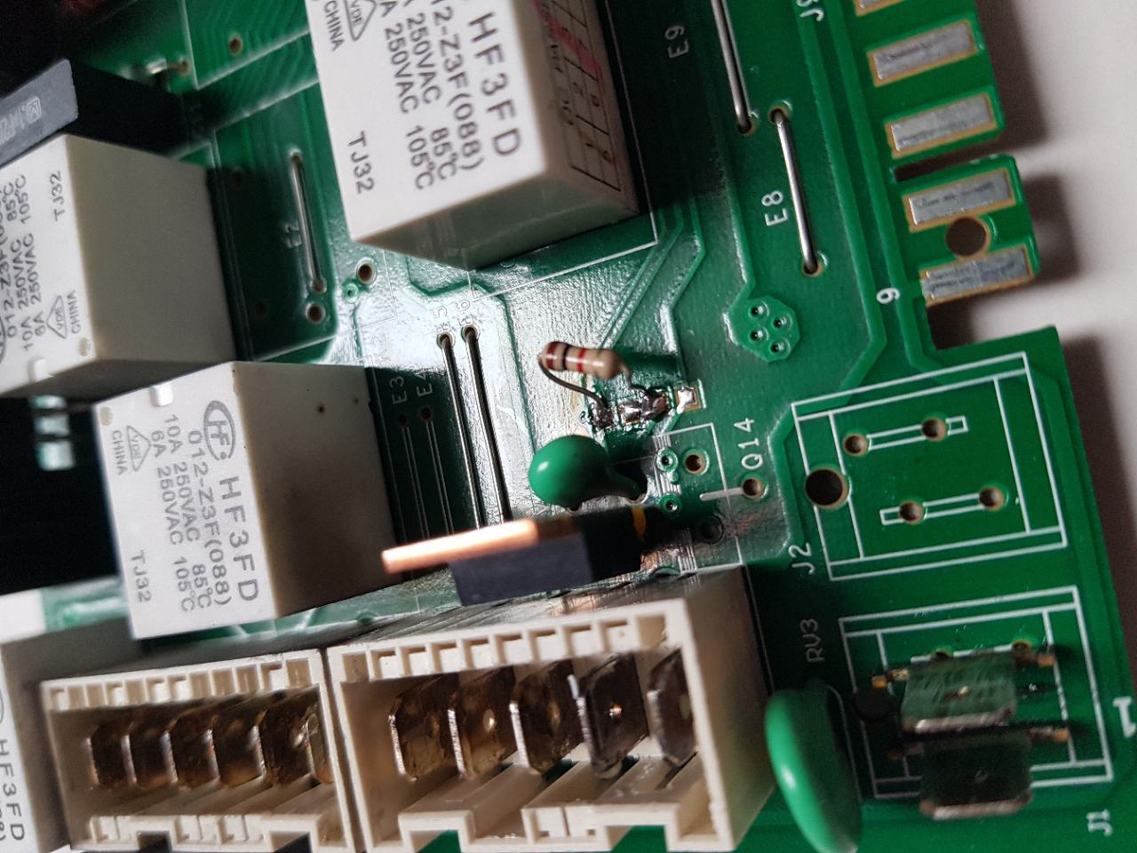

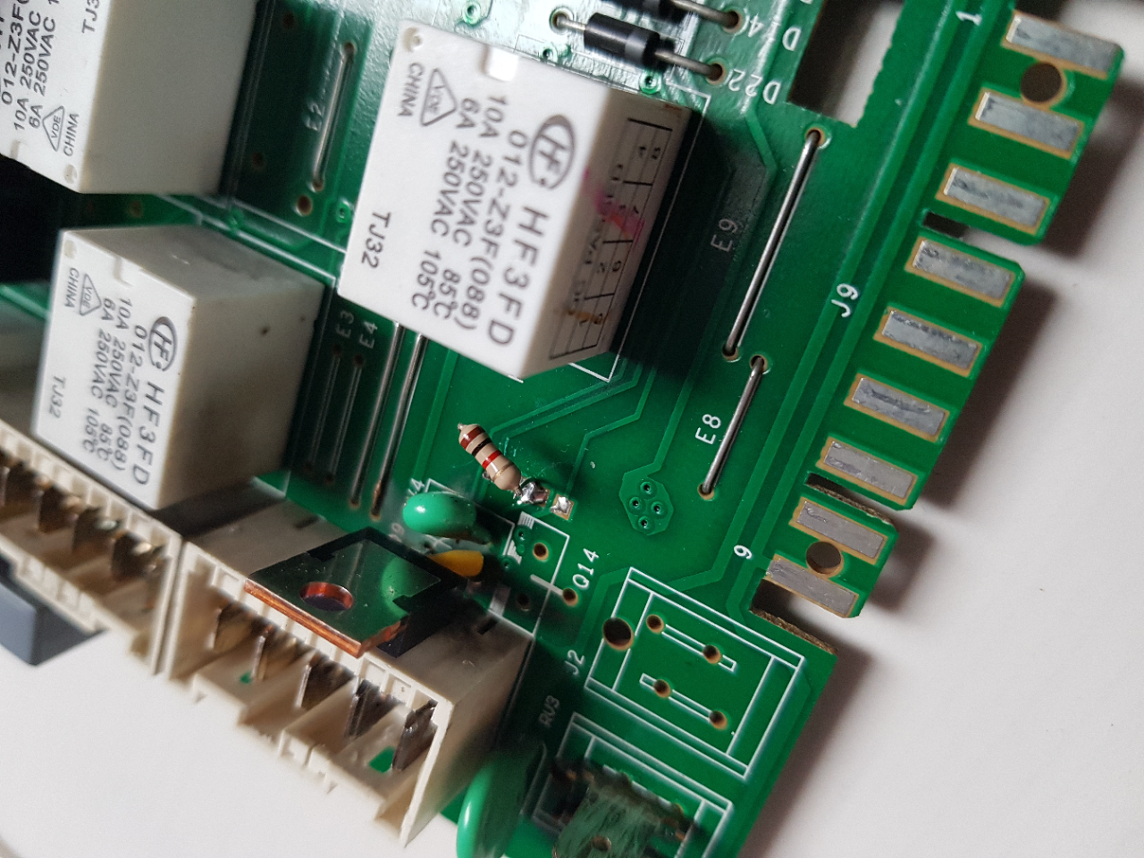

    To tak, filtr PZ sprawdzony - działa, elektrozamek sprawdzony - działa, ale do wymiany, silnik sprawdzony - też działa. Dzisiaj wyjąłem płytkę i jest coś uwalonego. Poniżej fotka:
    Pytanie teraz - czy da się to uratować jeszcze ? i co to poszło ?

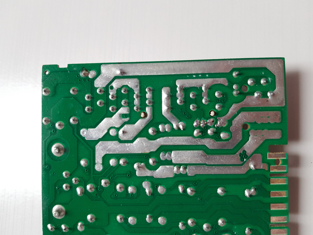

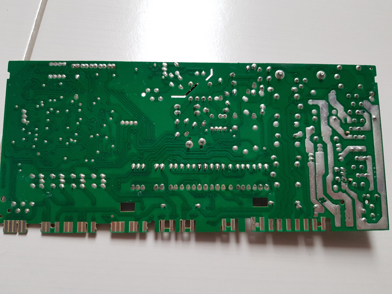

    Słabe zdjęcie, pstryknij zdjęcie całej płytki z jednej i drugiej strony i zgłoś się z tym do użytkownika Piotr2608.
    Będzie naj rozsądnej.

    Jak chcesz to ryzykuj, ale jeżeli po naprawie modułu nie wymienisz blokady drzwi to będziesz miał powtórkę z rozrywki. A filtr PZ jeżeli nawet jeszcze działa to też długo nie pociągnie przy takim "przysmażeniu"

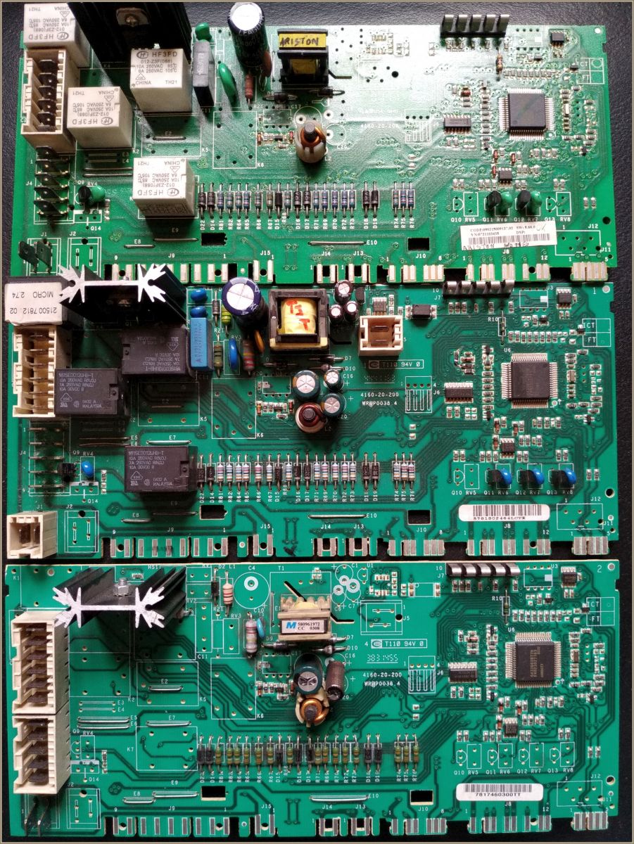

    kleofasd napisał:
    czy da się to uratować jeszcze i co to poszło?
    Dlaczego nie skoro wszystkie dane są na foto, a zatem kolego do lutowania i ciesz się naprawą :D

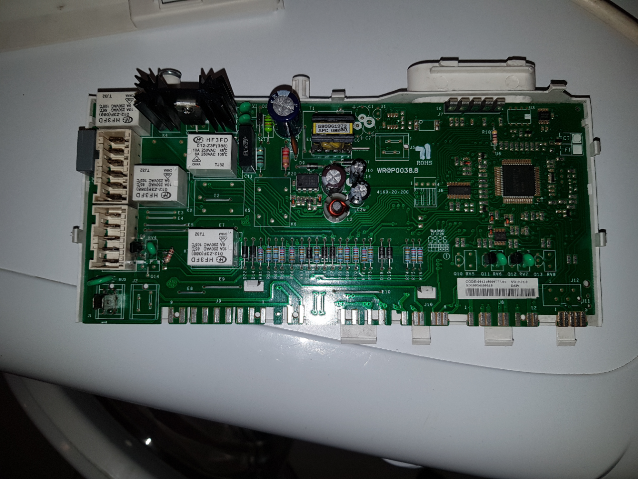

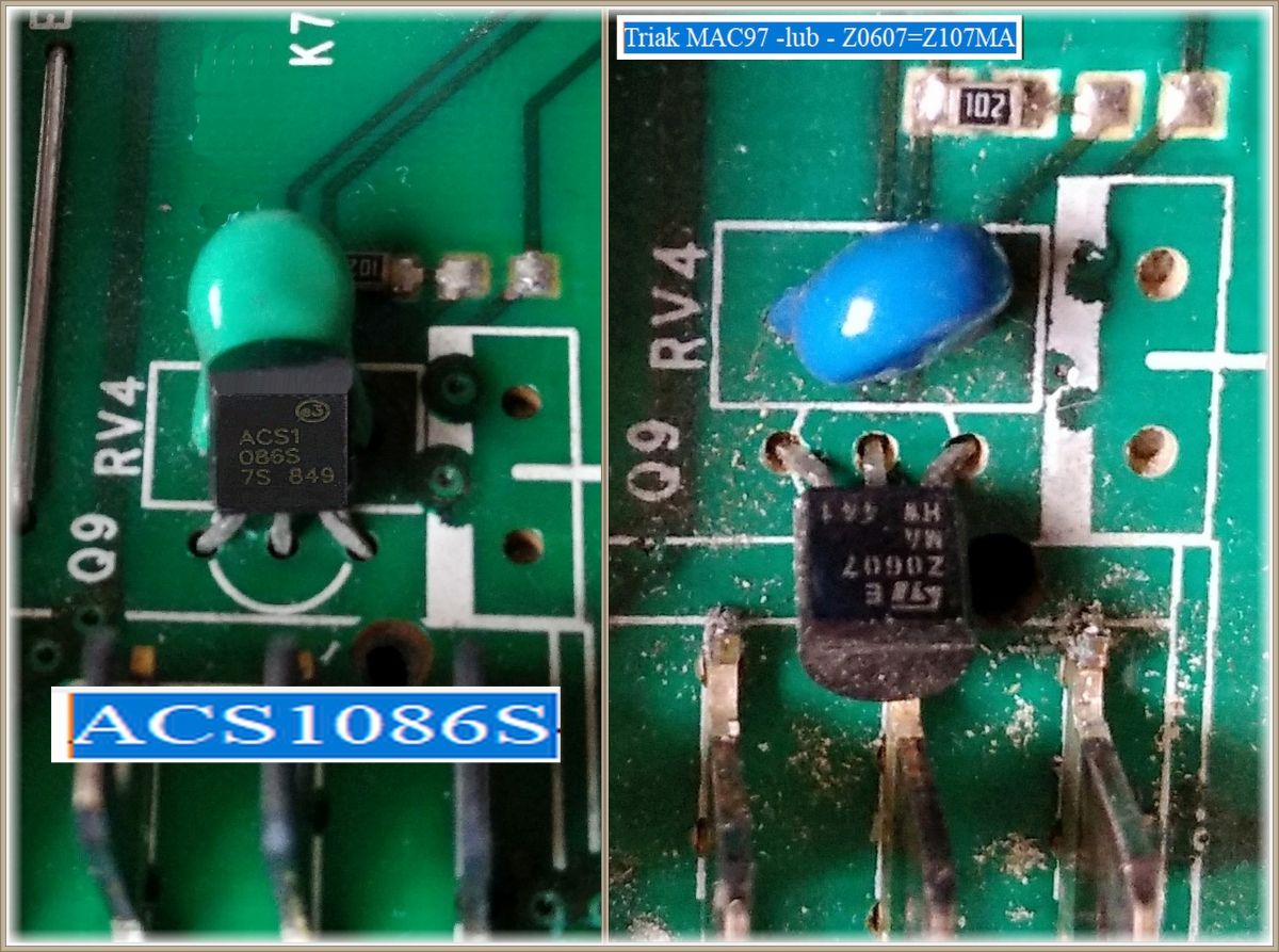

    Rozumiem że do wymiany Tranzystor - triak MAC97 lub Z0607=Z107MA i dla bezpieczeństwa nowy elektrozamek i filtr PZ. Wrzucam jeszcze fotki płytki z dwóch stron.
    Pralka Indesit WIE 107 - Po spięciu i wyrzuceniu bezpiecznika nie blokuje drzwi Pralka Indesit WIE 107 - Po spięciu i wyrzuceniu bezpiecznika nie blokuje drzwi Pralka Indesit WIE 107 - Po spięciu i wyrzuceniu bezpiecznika nie blokuje drzwi
    Mam nadzieję że to tylko. Jakby ktoś coś jeszcze wypatrzył byłbym wdzięczny. Bo coś tam jeszcze jest jakby przysmalone.
    Tym się nie przejmuj tylko to usuń.
    Przy lepszym foto jakie zamieściłeś mam wrażenie, że masz uszkodzony rezystor SMD 102 sprawdź to, ale to daje potrzebę sprawdzenia przelotek na PCB dokładnie pod tym przekaźnikiem (dokładnie miernikiem).

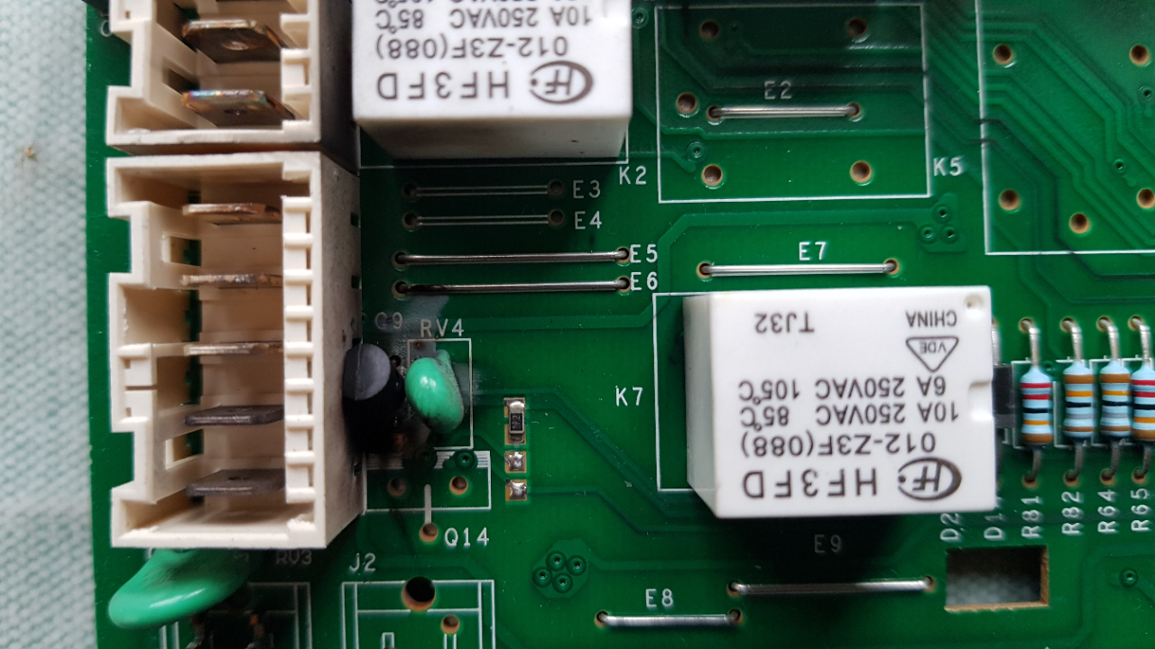

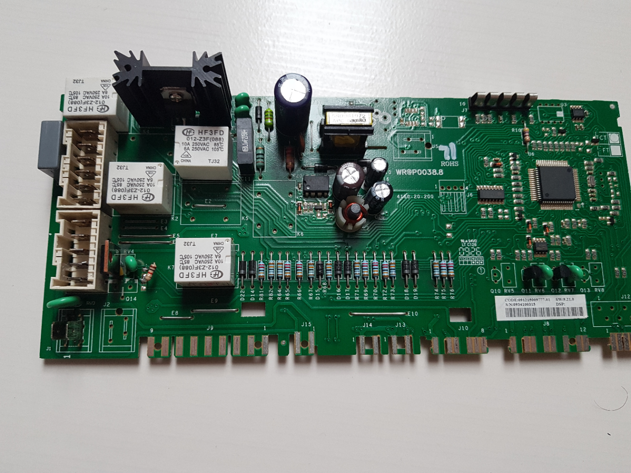

    Triak MAC97 i rezystor SMD 102 - wymienione, kupiłem nowy zamek i niestety coś jest nie tak, bo pralka po włączeniu do gniazdka od razu załącza blokadę drzwi. Zanim wciśniemy program start. I nie zwalnia blokady po zakończonym programie, dopiero po wyłączeniu z gniazdka - jakiś pomysł ?

    Sprawdź oporność RV4.

    kleofasd napisał:
    jakiś pomysł ?
    Miernik w dłoń i do dzieła. Trzeba sprawdzić elementy w torze elektrozamka drzwi.
    Nie ma gotowych rozwiązań - są tylko pomiary. Bawiąc się elektroniką, należy mieć jakieś minimum wiedzy.

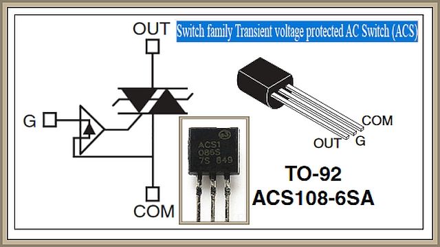

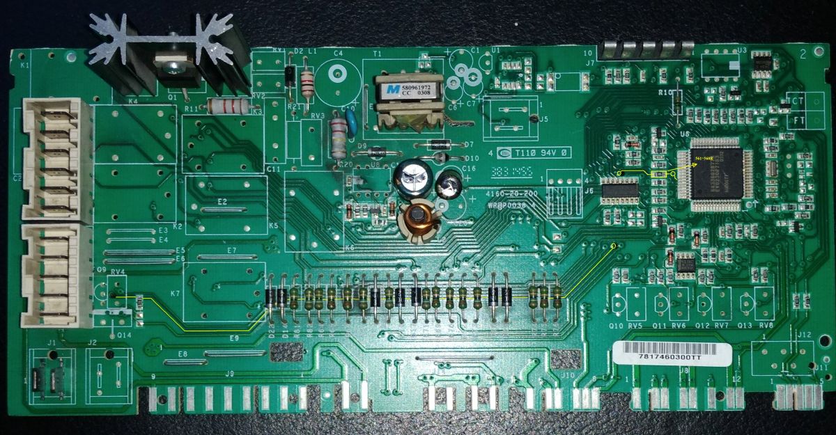

    Tu masz schemat i opis modułu, niestety po rosyjsku. Poczytaj wszystko co napisane jest o triaku Q9, zamku drzwi(УБЛ) i obwodach z nimi związanych a następnie sprawdź elementy w tych obwodach. SCHEMATY: :arrow: Link

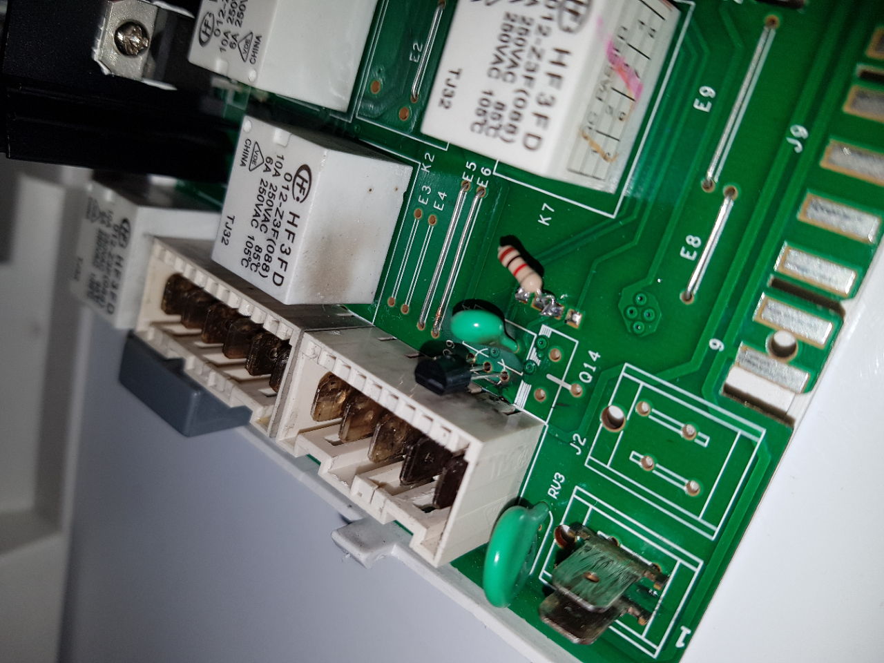

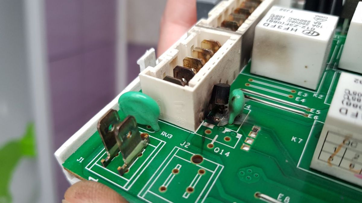

    Sam triaka nie wymieniałem, robił to chłopak co się na tym zna, z tym że wstawił trochę większego - 8A, bo takie miał. Poniżej fotki. Pralka normalnie działa , z tym że jak pisałem wyżej, blokadę załącza po włączeniu do gniazdka, a rozłącza po praniu po wyłączeniu z gniazdka. Poniżej też filmik na yt jak to wygląda.
    Pralka Indesit WIE 107 - Po spięciu i wyrzuceniu bezpiecznika nie blokuje drzwi Pralka Indesit WIE 107 - Po spięciu i wyrzuceniu bezpiecznika nie blokuje drzwi Pralka Indesit WIE 107 - Po spięciu i wyrzuceniu bezpiecznika nie blokuje drzwi Pralka Indesit WIE 107 - Po spięciu i wyrzuceniu bezpiecznika nie blokuje drzwi Pralka Indesit WIE 107 - Po spięciu i wyrzuceniu bezpiecznika nie blokuje drzwi
    https://youtu.be/291mD9Uv-hY
    Będę wdzięczny za sugestie.
    Zapewne zatem miałeś tę przypadłość (rzadkość jaką zafundował Ci los :idea: ), a co to :?: to na foto przypatrz się dobrze! Dobre zdjęcie jakie specjalnie zrobiłem teraz dla Ciebie ba nawet wymontowałem osłony złącza aby było to lepiej widoczne. Zatem w Twoim przypadku nie ma to być żaden z wymienianych triaków (nawet pomijając sam fakt, że nie wiadomo jaki jest ten twój)...

    kleofasd napisał:
    nie jestem elektronikiem i na zdjęciach zbytnio nic nie widzę

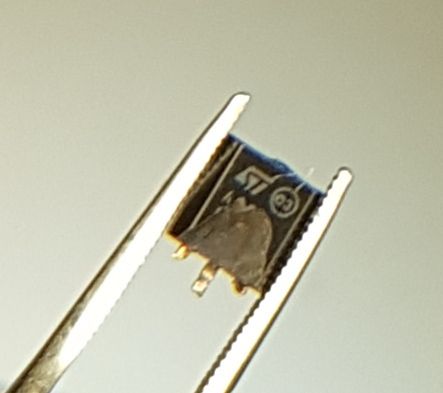

    Drogi kolego do tego nie trzeba być elektronikiem aby zobaczyć na ostatnim zdjęciu, że element w obudowie TO-92 według swych zarysów (patrząc od góry) jest odwrócony o 180° w względem tego co narysowane jest na tle PCB.
    kleofasd napisał:
    Triak to był na pewno, bo jak był przepalony to pralka nawet nie startowała
    Jednak gdybyście po demontażu odczytali co na nim pisze dałoby to do myślenia... W takim stanie jak był po awarii był przerwany obwód (lub nieprawidłowy) w zależności jak faktycznie było uszkodzenie jego oraz rezystora SMD, a blokada nie działała zatem i nie mogła prać. Zatem aby było jasne Ty masz mieć ACS1086S, a on nie jest triakiem i dając triaka w takiej pozycji jak go daliście jest źle co skutkuje tak jak napisałeś:

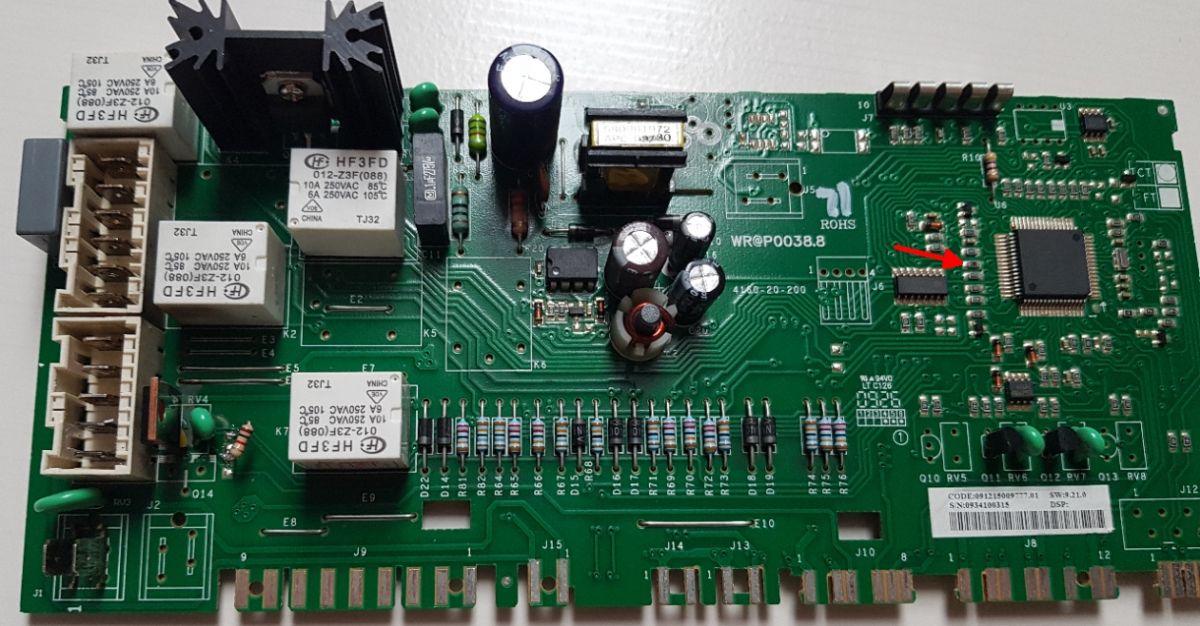

    Raz piszesz że wymieniłeś triak MAC97 trochę potem że wstawiony został "trochę większy"(wygląda na BTA08/BTB08). Może napisz jaki tam był oryginalnie: MAC97 czy Z0607 czy Z0107 czy też ACS108. Triak MAC97 nie jest zamienny z ACS108(trzeba go wlutować obróciwszy o 180°) a triak BTA08/BTB08 ma nie dość że inny prąd bramki to jeszcze inną kolejność wyprowadzeń.
    I sprawdź rezystor smd 560Ω(561) zaznaczony na zdjęciu czerwoną strzałką bo wygląda na spalony.

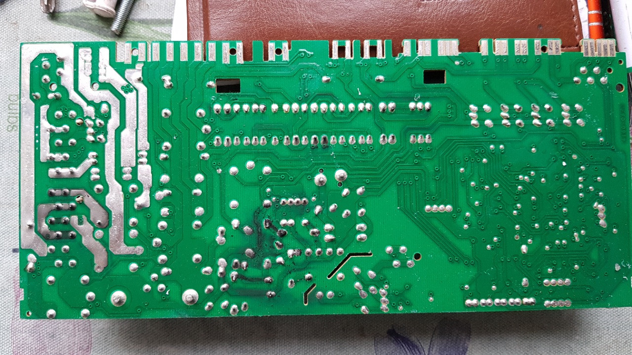

    @TONI_2003
    Generalnie zasugerowałem się Twoim poprzednim wpisem i wstawiłem triaka. Chłopak, który go wstawiał, też wyszedł z założenia, że triak to triak i wstawił jaki miał. Triak spełnił po części swoją rolę bo pralka ruszyła. Wcześniej nie startował żaden program. A po w stawieniu tego co jest teraz - triak TO-220 (nóżki zostały dopasowane) pralka zaczęła prać tylko jest problem z zamkiem. Niestety nie dało się nic odczytać ze spalonego bo był wykruszony - foto poniżej.
    @alekt77
    Generalnie jak pisałem wyżej, chłopak wyszedł z założenia, że triak to triak. W trakcie dyskusji wychodzi na to że nie triak, chociaż, jak widać na powyższym zdjęciu pewności dla mnie nie ma, bo ma oznaczenia i z jednego i z drugiego.
    Dziękuję Wam bardzo za zaangażowanie, w poniedziałek kupuje ACS1086S i zamienię z tym triakiem, który siedzi i dam znać jak wygląda sprawa. Rezystor też wymienię.
    Zatem wyobraź sobie, że gdybyście wstawili jeden z tamtych triaków, ale według oznaczenia na płycie PCB (czyli odwrotnie) niż był włożony ten ACS to by było Oki.
    Jednak takie podejście jest nie do przyjęcia ze względu na to, że każdy triak ma przynajmniej trzy ważne parametry, które trzeba znać aby można było dyskutować i gdybać (ja Ci podałem takie jakie stosuje producent) to są podstawy podstaw, ale nie mam do Ciebie pretensji tylko staram się jak najprostszymi słowami i bez wnikania w arkana elektroniki wyjaśnić pewne niuanse...
    Przestań negować w ten sposób już napisałem, że w tym przypadku (po wyjaśnieniach) jestem na 100% pewny ma być tylko ten: ACS1086S. Aby dopełnić jasności co do rezystora tego obok procesora miałeś sprawdzić rezystor SMD 561 = 560Ω bo o ile jest uszkodzony faktycznie to port procesora może być uszkodzony również.
    Zatem nawet poprawnie wlutowane oba rezystory i ACS1086S + (ten przewlekany wlutowany, a stary SMD pozostawiony) może skutkować tym, że pralka nie zablokuje drzwi. Przy czym i tak nie wiemy czy blokada jest w 100% dobra...

    Pralka działa jak należy, dziękuję za konstruktywną dyskusję. Szczególnie chciałbym podziękować dla @TONI_2003 i @alekt77. Bez Waszych rad i sugestii raczej bym tego nie ogarnął.
    Wymieniłem ten triak co był wstawiony na ACS1086 i ten rezystor 561Ω. Po tej wymianie pralka zaczęła pracować normalnie.
    Ogólnie koszt naprawy wyniósł ok 60 zł.:
    1. Elektrozamek - 47zł
    2. ACS1086 - 10zł
    3. Rezystory - 2zł
    Zamek wstawiłem nowy, filtr PZ zostawiłem stary. Jeszcze raz dziękuję za pomoc.
