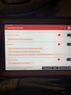

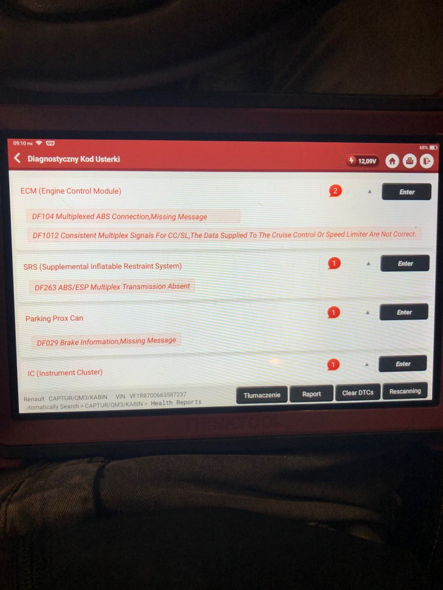

    Auto po kolizji, poduszki wymienione, sterownik airbag wyczyszczony, nie działa między innymi blokada kierownicy, licznik prędkośći, nie można się połączyć z systemem abs. Błędy jak poniżej na zdjęciach
    Proszę o porady co sprawdzić Pozdrawiam

    Abs leży ,albo ma uszkodzone kabelki ...

    Tester się łączy , jest diagnoza ?
    Nie łączy się z abs.. ma ktoś dostęp do schematu ?

    Podaj jakieś numery że sterownika ABS albo go po prostu wypnij i zobacz czy nie wróciła komunikacja z częścią modułów ...
