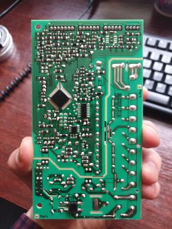

    Dziękuję za odpowiedzi. Wklejam zdjęcia płytki. Może coś zauważycie.
    Który to przekaźnik? 😀 Jedna z tych czarnych kostek? Co do tego wyłacznika to sprawdzę po pracy.

  • #6 19857254
    mały1083
    Posty: 495
    Pomógł: 55
    Ocena: 137
    Czemu R1 ma odciętą nóżkę ?

    mały1083 napisał:
    Czemu R1 ma odciętą nóżkę?
    Wiesz co, może to tak wygląda na zdjęciu ale z tego co widzę ma dwie nóżki.

    Panowie, wiem że minęło sporo czasu, ale udało mi się powrócić do zmywarki, najpierw zająłem się płytką. Mam nadzieję, że jeszcze tu jesteście.
    Płytkę zawiozłem do znajomego elektronika. Wymontował i wmontował wszystkie przekaźniki na płytce, sprawdził je jakąś maszyną i powiedział że wszystkie są git, łącznie z tym od grzałki (największym?). Zatem wychodzi na to że to nie płytka. Przypominam że zmywara działa - cykl przebiega normalnie tylko nie grzeje.
