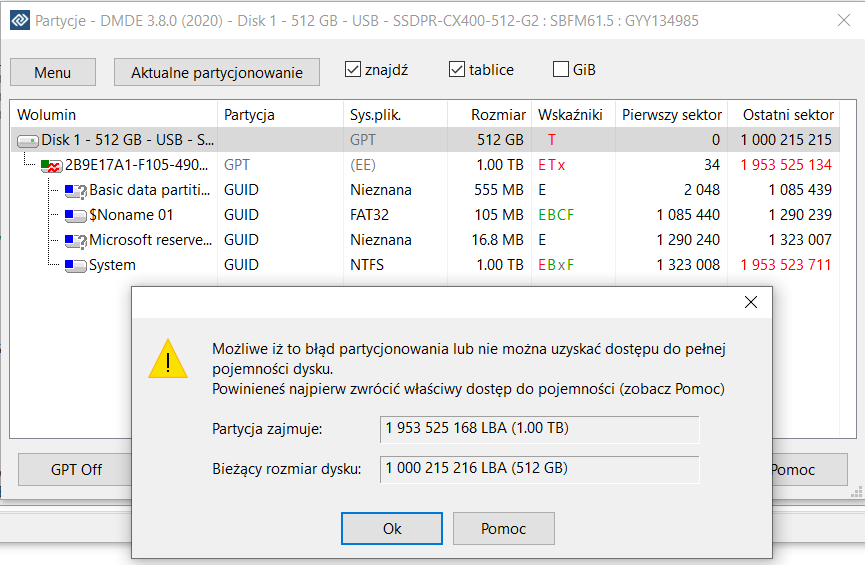

    za pomocą DMDE został wykonany klon dysku 1TB na 512GB.
    Etykieta dysku została zerwana i byłem pewien że klonuję 512 na 512.
    Na dysku była założona jedna duża partycja o maksymalnym rozmiarze jaki instalator Windows 10 pozwolił założyć na tym dysku, czyli ok. 930 GB. I tak oto z ok. 1TB została ucięta do ok. 512GB.
    Wiadomo, z racji zrobienia tego za pomocą kopi posektorowej 1:1, tablica partycji zgłasza że dysk ma 1TB, przez to jest niedostępny.
    Jak poprawić partycjonowanie, aby partycję odpowiednio przyciąć, aby można było wstawić ją na mniejszym dysku?
    W załączeniu dumb partycjonowania i screen z DMDE
    • dumppart.zip (630 Bajtów) Musisz być zalogowany, aby pobrać ten załącznik.
    • Przywracanie poprawnego partycjonowania po klonowaniu 1TB dysku na 512GB za pomocą DMDE screen.png (41.6 KB) Musisz być zalogowany, aby pobrać ten załącznik.

    Nie kombinuj tylko zmniejsz (o ile da radę) na źródłowym dysku wolumin [System] i dopiero kopiuj na ten produkt SSD-podobny (i na końcu poprawka GPT) albo lepiej użyj dedykowanego programu tak by zmniejszył tylko ostatni wol. ( np. https://forum.macrium.com/21582/Cloning-to-a-smaller-SSD )
    Na skutek fragmentacji na dysku źródłowym 'powyżej' 512 GB mogą być (mogły być) użyteczne dane...

    Kombinacja jest niezbędna gdyż źródłowego dysku już nie ma. Był pożyczony, pożyczający upomniał się o swoje i stąd taka szybka akcja.
    Mam świadomość że przycięta przestrzeń mogła zawierać dane, ale otwierałem wolumin i wszystkie pliki ładnie się otwierają. Tak więc jeśli coś poleciało to pliki systemowe windows, a te sobie naprawę.

    1. To je odzyskaj, usuń part., stwórz prawidłową i zainstaluj ponownie W10.
    2. Jak chcesz kombinować to
    Przy wyborze Disk 1 - włącz w parametrach możliwość zapisu.
    Skopiuj gdzieś ostatnie 100 sektorów dysku oraz LBA 1323008
    Można skopiować GUID dysku oraz partycji - DMDE pewnie zmieni Uniq. GUID więc aby Windows Boot Manager nie 'zgubił' urządzenia z winload.efi trzeba będzie przywrócić id. albo naprawić rozruch.
    Otwórz System -> $Root (zaznacz), <Ctrl>+<U> -> Rozmiar i zobacz ile zajmują dane (o ile DMDE da radę dodać ewentualne dane z "powietrza" czyli za tymi ~512 GB)
    Zobacz w bootsektorze (zaznacz System i będzie widok na BPB w głównym oknie) w którym klastrze siedzi(ał) $MFTMirr - pewnie będzie za tymi ~512 GB
    W linijce z Total NTFS Sectors <Ctrl>+<E> i zamień 1952200703 na 998892167 i zapisz zmiany (<Ctrl>+<W>)
    W oknie Partycje włącz sobie z menu szczegóły, usuń 'stary' System i wstaw ten ze zmod. bootsektorem. - powinna zajmować LBA 1323008 ... 1000215175
    Skopiuj (boot)sektor 1323008 do 1000215175
    Kopia GPT powinna automagicznie zostać odtworzona.
    Jak już w DMDE będzie to dobrze wyglądać można podmontować wol. - co Windows powie i puścić chkdsk na razie w trybie tylko do odczytu - jak bardzo jest źle...
    Jak kombinacje j.w. za trudne to patrz punkt 1.
