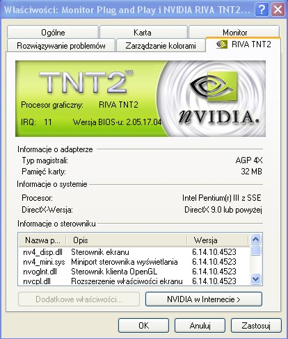

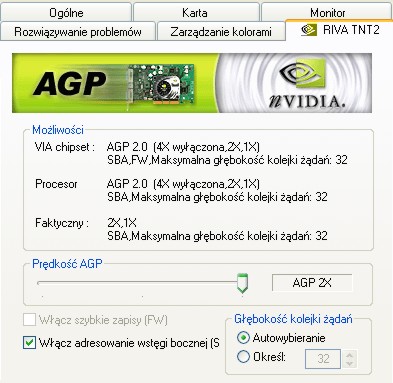

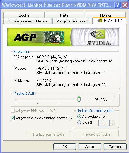

    Posiadam karte RIVA TNT2 PRO 32MB.
    Co i gdzie zmienić, by działała z prędkością AGP 4X MODE.
    W BIOSie AGP 4X Mode (aktywne).
    • Jak ustawić kartę RIVA TNT2 PRO 32MB na AGP 4X w BIOS? rt.jpg (54.71 KB) Musisz być zalogowany, aby pobrać ten załącznik.
    • Jak ustawić kartę RIVA TNT2 PRO 32MB na AGP 4X w BIOS? Karta.jpg (49.32 KB) Musisz być zalogowany, aby pobrać ten załącznik.

    Jaka płyta główna ? Jeśli na chipsecie VIA to spróbuj Riva Tunerem.
  • #8 1958794
    grzegorzsawczak
    Posty: 558
    Pomógł: 18
    Ocena: 14
    Gdzie mam odczytać te informacje. Książki do płyty nie otrzymałem.

    Sam sobie powyżej odpowiedziaeś na pytanie o AGPx4, twoja płyta główna nie obsługuje takiej szybkości bo wyraźnie jest napisane że AGP 1x, 2x
    Kolego mpn103 a czy kolega potrafi czytać ? trzy linijki wyżej jest wyraźnie napisane :
    Wersja AGP 2.00
    grzegorzsawczak ściągnij sobie program Riva Tuner ze stronki www.guru3d.com zainstaluj, i w okinku "driver setting" kliknij na customize, potem na kartę "system settings" potem przejdz do zakładaki Compatibility i zaznacz checkbox "enable AGP 4x transfer rate" i tyle :D
    #15 1959549

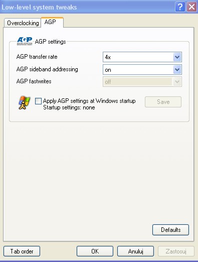

    Ostatnio zmieniony przez grzegorzsawczak dnia 05 Lis 2005 23:55, w całości zmieniany 1 raz
    Wczoraj dopiero wstawił o 23:55 a jak mi przychodzi na maila powiadomienie to nie od początku temat pokazuje. Jak nie znam różnicy między AGP v1.0 a v2.0 to się nie odzywam.

    To wystarczy, czy jest coś jeszcze ?????????????
    Do czego służą pozostałe miejsca do zaznaczenia.
    Czy w możliwa jest aktualizacja BIOS'u dla płyty głównej i karty graficznej.
    Jeśli jest możliwe to jak to zrobić, gdzie znaleść te BIOS'y.
    Gdzie szukać polskiego opisu do programu Rive Tuner.

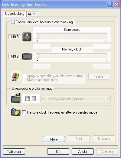

    • Jak ustawić kartę RIVA TNT2 PRO 32MB na AGP 4X w BIOS? rt2_.jpg (63.6 KB) Musisz być zalogowany, aby pobrać ten załącznik.
    #18 1959731
    andrew220
    Poziom 30  
    Posty: 956
    Pomógł: 215
    Ocena: 28
    Pierwsze okienko służy do podkręcania chipsetu grafiki i pamięci. W drugim nic już nie zmienisz.
  • #19 1959805
    grzegorzsawczak
    Posty: 558
    Pomógł: 18
    Ocena: 14
    Ustawienie pomogło.
    Do czego służą ustawienia na karcie Corel002.jpg.
    Takie teraz są rezultaty:

    Właściwości AGP:
    Wersja AGP 2.00
    Stan AGP Włączone
    Rozmiar pamięci fizycznej dostępnej dla AGP 32 MB
    Obsługiwane szybkości AGP 1x, 2x, 4x ----------- //różnica.
    Bieżąca szybkość AGP 4x --------------//różnica.
    Fast-Write Obsługiwane, Wyłączone
    Side Band Addressing Obsługiwane, Włączone

    [ NVIDIA RIVA TNT2/TNT2 Pro ]
    Właściwości karty wideo:
    Opis urządzenia NVIDIA RIVA TNT2/TNT2 Pro
    Napis z karty RIVA TNT2/TNT2 Pro
    Napis z BIOS'u Version 2.05.17.04.00
    Typ mikroukładu RIVA TNT2/TNT2 Pro
    Typ konwertera DAC Integrated RAMDAC
    Zainstalowane sterowniki nv4_disp (6.14.10.4523 - nVIDIA Detonator 45.23)
    Rozmiar pamięci 32 MB

    • Jak ustawić kartę RIVA TNT2 PRO 32MB na AGP 4X w BIOS? corel003.jpg (33.66 KB) Musisz być zalogowany, aby pobrać ten załącznik.
    • Jak ustawić kartę RIVA TNT2 PRO 32MB na AGP 4X w BIOS? corel002.jpg (48.76 KB) Musisz być zalogowany, aby pobrać ten załącznik.
    • Jak ustawić kartę RIVA TNT2 PRO 32MB na AGP 4X w BIOS? corel001.jpg (72.31 KB) Musisz być zalogowany, aby pobrać ten załącznik.
    • Jak ustawić kartę RIVA TNT2 PRO 32MB na AGP 4X w BIOS? corel000.jpg (64.27 KB) Musisz być zalogowany, aby pobrać ten załącznik.

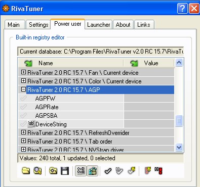

    Zamiast bawić się w ściąganie programów można użyć wpisu do rejestru w:
    [HKEY_LOCAL_MACHINE\Software\NVIDIA Corporation\Global\System]
    "EnableVia4X"=dword:00000001
    Kiedyś miałem ten sam problem na starym chipie VIA.

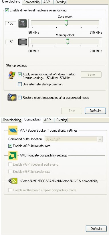

    Karta ma TERAZ 150MHz i 150MHz na obu suwakach.
✨ Karta graficzna RIVA TNT2 PRO 32MB domyślnie obsługuje prędkość AGP 2X, a nie AGP 4X, co jest ograniczeniem sprzętowym karty, a nie sterowników. Płyta główna ECS P6VXA posiada jedno gniazdo AGP, jednak według dostępnych informacji i narzędzi diagnostycznych obsługuje tylko tryby AGP 1X i 2X, mimo że w BIOS jest opcja AGP 4X Mode. Aby wymusić AGP 4X, można spróbować użyć programu Riva Tuner, w którym w zakładce "Compatibility" należy zaznaczyć "enable AGP 4x transfer rate". Jednak skuteczność tej metody zależy od faktycznej obsługi przez płytę i kartę. Aktualizacja BIOS płyty głównej lub karty graficznej jest możliwa, ale wymaga znalezienia odpowiednich wersji i ostrożności. Alternatywnie, dla chipsetów VIA można zastosować wpis do rejestru systemowego Windows, który może wymusić AGP 4X. Podkręcanie zegarów karty w Riva Tunerze może poprawić wydajność, ale nie zmieni prędkości magistrali AGP. W praktyce RIVA TNT2 PRO 32MB pracuje stabilnie na AGP 2X, a wyższe tryby są zarezerwowane dla nowszych kart, np. GeForce.
