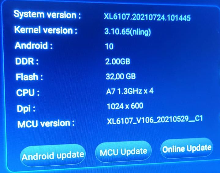

    Już tłumaczę. Niedrogie radio samochodowe z systemem android. Posiada slot na kartę sim (wiecie, mobilny internet), ale na razie próbowałem korzystać z mobilnego internetu ze smartfona (mobilny hotspot, też wiecie ;-)). I ta funkcja działa bardzo kapryśnie. Telefon z androidem to Poco X3 NFC z Androidem 11-tką na pokładzie. Zawsze wsiadając do auta muszę włączyć w smartfonie mobilny hotspot, tak samo gdy wysiadam z auta, mobilny hotspot nie wyłączy się automatycznie - mało ergonomiczne.
    (Przechodząc do meritum :-))
    1. Ale nadal, pomimo tego, radio bardzo często nie łapie tego internetu z telefonu. Tj. Telefon ma włączony mobilny hotspot, radio ma włączone wi-fi, a mimo to nie ma połączenia.
    2. W telefonie mam włączony bluetooth, w radiu też mam włączony bluetooth, mimo to bardzo często urządzenia nie parują się automatycznie. Bluetooth potrzebuję aby radio działało jako zestaw głośnomówiący, to dla mnie ważna funkcja.
    Zastanawiam się, że może coś źle skonfigurowałem? Odnośnie bluetooth: czy powinienem parować smartfon z radiem (tj. przeklikać to w radiu) czy może ustawić to w smartfonie? Czy może to bez różnicy w tym wypadku?
    Odnośnie wi-fi, to chciałbym aby urządzenia parowały się prawie automatycznie (tzn. włączam mobilny hot spot w smartfonie, włączam radio, reszta powinna 'dziać się sama'?), a w ogóle idealnie, chciałbym aby parowały się całkowicie automatycznie (gdy oba są włączone i są w swoim zasięgiu).
    Chciałbym też aby tak działo się za każdym razem, nie zaś tylko czasami - to chyba oczywiste :-)
    Aha, radio jest mocno-niemarkowe, ale załączam też zrzut ekranu z jego parametrami - to powie więcej niż sam model urządzenia.
    Z góry dziękuję za wszelką pomoc. Pozdrowienia!
    A telefon podłączasz do głośnika, czy głośnik do telefonu? Zawsze z urządzenia głównego się łączysz, czyli telefon.
    Nie lepiej było Ci do starego radia dokupić Xiaomi Roidmi? Taniej i lepiej jak tani chiński badziew aka "radio".

    Przetestowałem, niestety porada powyżej nie znalazła zastosowania. Tj. kiedy próbuję parować po bluetooth z poziomu smartfonu, na ekranie smartfona pojawia się 6 cyfrowy kod, którego nie mam gdzie wpisać w Radiu z Androidem.
    Natomiast, gdy próbuję parować z poziomu radia z androidem, wtedy jednak udaje mi się nawiązać połączenie, ale... nadal, nie jestem w stanie ustawić całkiem automatycznego parowania, ponadto połączenie bluetooth jest paskudnie kapryśne, notorycznie się urywa.
    Wiem, że to trochę mało precyzyjne, ale nie wiem co mogę tutaj dodać. Nie jestem pewien na 100%, ale sądzę, że radio jest w jakiś sposób kopnięte, nie zaś tylko błędnie skonfigurowane.
    Ale może, mimo to, ktoś z Was coś tutaj doradzi?

    Mam podobne problemy ze swoim Rockchip Sofia 3GR car.
    Moim częściowym rozwiązaniem jest 1. Jeśli nie łączy, nie wykrywa hot spot mojego telefonu Restart połączenia Wi Fi w radiu - zwykle pomaga
    2. U mnie, nie wiem czy u Ciebie też ,nawet jeśli jest nawiązane połączenie Wi Fi (wyświetlane jest aktywne połączenie ze strzałkami transferu) aplikacje internetowe jak przeglądarki, YT, Spotify nie uruchamiają się w pełni twierdząc że takie nie jest nawiązane. Radą na to jest wejście w ustawienia godziny i automatycznej strefy czasowej i wyłączenie, ponowne włączenie. Apki natychmiast zaczynają prawidłowo pracować.
    Jeśli chodzi o bluetooth, to nie udane połączenia rzadziej występują i wystarcza reset BT w telefonie.
    Mam za to inny problem z BT bo podczas odtwarzania muzyki, lub mirrorlinkowaniu przez bluetooth, słychać w nieregularnych odstępach czasu dżwięk w postaci pyknięcia które przerywa na ułamek sekundy dźwięk.
