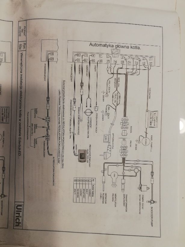

    Witam. Co może być przyczyną dużych skoków napięcia po podłączeniu zasilania do pieca olejowego? Napięcie mierzone multimetrem (skoki to np 200V, 18V, 500V, 800V. Problem z piecem jest taki że twierdzi że jest brak wody w zbiorniku (pomiar sondą jednoprzewodowa). Słychać załączające się bardzo szybko przekaźniki na sterowniku. Po odcięciu przewodu sondy przekaźniki przestają wariować. Sonda z tego co wywnioskowałem jest inicjowana przez wodę do obudowy pieca czyli PE. Myślę że to będzie związane ze skaczącym zasilaniem.

    Sonda jest tu do wymiany.
