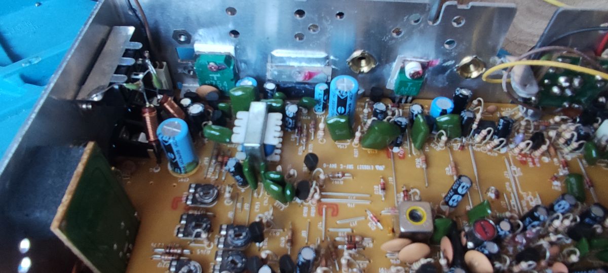

    Czy możecie mi podpowiedzieć, jaki ma symbol układ scalony (10 nóżek) oznaczony na zdjęciu czerwoną kropką, przykręcony do obudowy? Nie ma oznaczenia żadnego, a na płytce nie ma obok niego symbolu, który to jest na schemacie. Jest w torze audio. Muszę go wymienić, bo robi zwarcie.

    Wzmacniacz audio TA7172AP

    Jest tam TA7222AP
