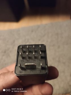

    Witam. Mam problem z brakiem grzania świec żarowych 3.0tdi Capa.
    Sam przekaźnik, świece jak i bezpiecznik świec 80A są sprawne, jednak w dalszym ciągu do fajki świec nie przychodzi zasilanie. Chce sprawdzić czy chociaż cewka przekaźnika jest sterowana, dlatego potrzebował bym podpowiedzi co do schematu.
    Brak napięcia na świecach żarowych Audi A5 8T 3.0tdi Brak napięcia na świecach żarowych Audi A5 8T 3.0tdi

    Tam nie ma żadnego przekaźnika. Każda świeca sterowana jest osobno PWM.

    Po pomiarach z podstawki tego przekaźnika jest przejście z pinów G1..G6 do każdej z 6 świec żarowych.
    Znalazłem gdzieś, że na pin 30 przychodzi główne +12, pin 31 to masa, a na 87 też ma przyjść skądś napięcie tylko pytanie skąd...
    "DI" oraz "ST" to tylko sygnały z ECU

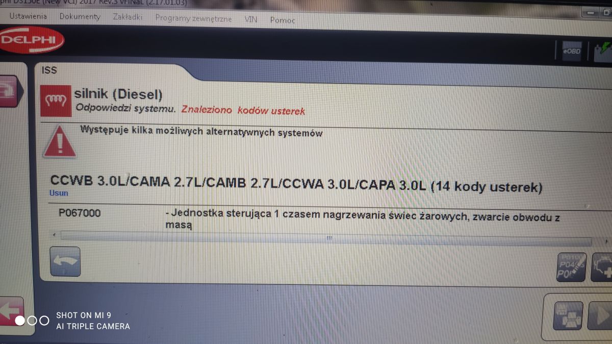

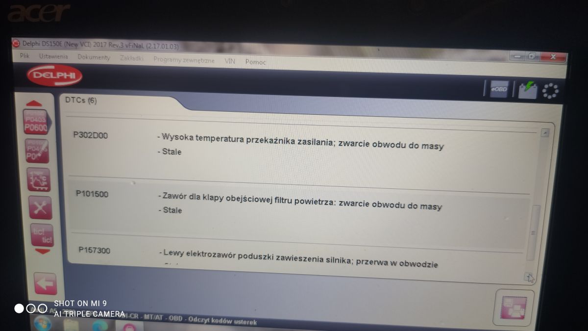

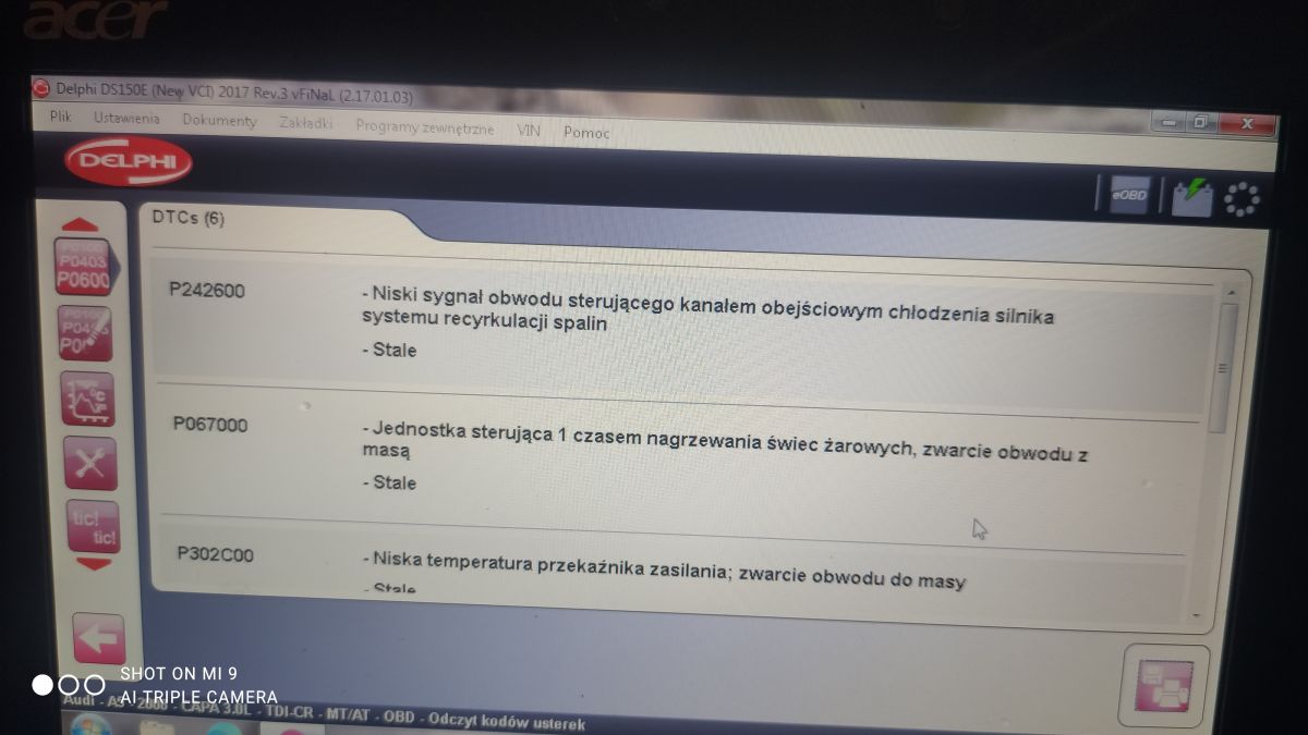

    Brak napięcia na świecach żarowych Audi A5 8T 3.0tdi Brak napięcia na świecach żarowych Audi A5 8T 3.0tdi Brak napięcia na świecach żarowych Audi A5 8T 3.0tdi
    Takie błędy dodam że coś wysysa życie z akumulatora do tego będę jeszcze dochodzić co jest grane później narazie odpalanie chyba że jedno z drugim się jakoś wiąże bo zwarcie niby
  • #11 19884866
    ociz
    Posty: 15844
    Pomógł: 1378
    Ocena: 3468
    Któraś świeca ma zwarcie, i wtedy żadna nie będzie grzać.
