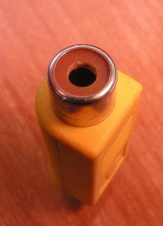

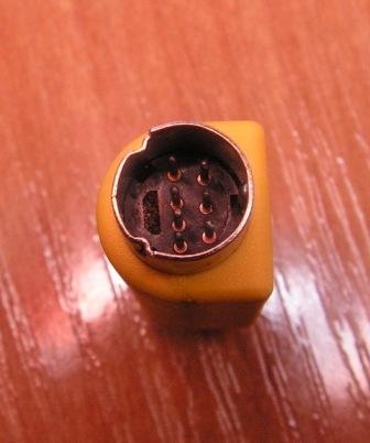

    wszystkie sterowniki zainstalowane ale nie wiem czy to nie problem z przejściówką którą nabyłem osobno. Przejściówka posiadała w srodku taki plastikowy bolec na którego miejsca nie było na karcie. Po usunięciu przeszkody przejściówka wchodzi normalnie nawet rozstaw nóżek pasuje.
    Załączam dwie fotki tej przejściówki

    a moze to wina przejścówki chociaż nóżki pasują idealnie tylko ten bolec plastikowy był nie wchodziło więc go wywaliłem
    #7 1960327
    Platon
    Posty: 9185
    Pomógł: 744
    Ocena: 169
    elektromax2 - oczywiscie nie przyszlo ci do glowy, ze ten bolec tam jest po to, zeby nie uzywac tego z karta do ktorej to nie pasuje?

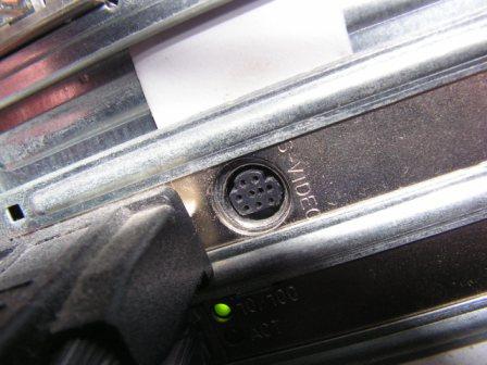

    Dobra kto jest teraz taki mądry i powie jaka tu ma być przejściówka bo napewno nie s-video bo sprawdzałem
    • GeForce 4 MX 440 - brak obrazu na TV przez TV-OUT, co robić? gmiazdo.JPG (30.29 KB) Musisz być zalogowany, aby pobrać ten załącznik.
  • #9 1960974
    datatomek
    Posty: 767
    Pomógł: 75
    Ocena: 39
    Prawda,to nie jest S-Video.Pomimo tego że jest na śledziu tak napisane.Poprostu nie to gniazdo zamontowali w fabryce:) Chyba że jest to jakieś inne s-video,może na Taiwanie takich używają...

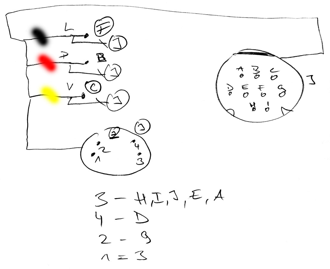

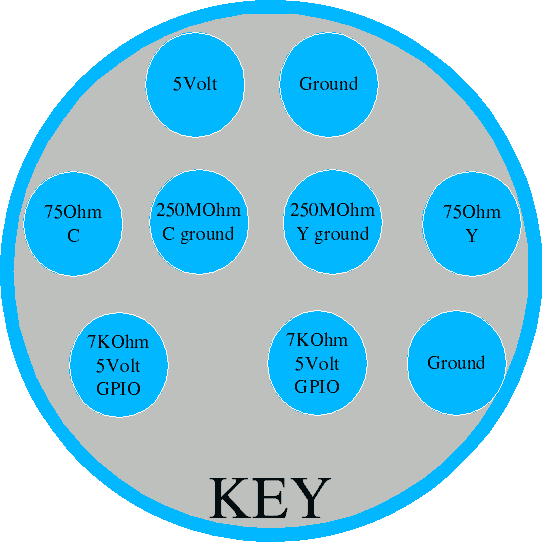

    tutaj masz opis gniazda i jak zrobić przejściówke
    • GeForce 4 MX 440 - brak obrazu na TV przez TV-OUT, co robić? bt848_9pin.png (13.71 KB) Musisz być zalogowany, aby pobrać ten załącznik.
    • GeForce 4 MX 440 - brak obrazu na TV przez TV-OUT, co robić? kabl.jpg (103.67 KB) Musisz być zalogowany, aby pobrać ten załącznik.

    po pierwsze gniazdo w mojej karcie ma 7 pinów a po drugie to w ni cholere nie wiem o co chodzi w tym schemacie!
