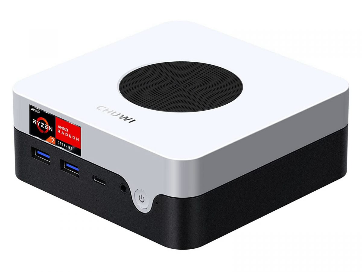

LarkBox X to nowy komputer typu embedded firmy CHUWI.
Sercem LarkBox X jest układ Ryzen 7 3700U firmy AMD zawierający czterordzeniowy procesor x86-64 o taktowaniu 2.4-4.0 GHz i procesor graficzny Radeon Vega 10.
Kompatybilność LarkBox X obejmuje systemy rodziny Windows, w tym Windows 10 Home, Windows 11 i wybrane dystrybucje systemu Linux, takie jak Ubuntu, Yocto. LarkBox X ma od 8 do 32 GB pamięci RAM typu LPDDR4 w postaci dwóch modułów SO-DIMM i od 256GB do 2TB pamięci flash w postaci modułu M.2 (NVMe SSD).
LarkBox X posiada: 2 porty Gigabit Ethernet (RJ45), 3 porty USB (2 porty USB 3.0 typu A i 1 port USB 3.0 typu C), wejście/wyjście dźwięku (mini jack) oraz wyjścia: HDMI 2.0, DisplayPort. Oprócz tego na płytce LarkBox X znajdują się 2 złącza M.2.
Opcjonalny moduł AC7265 umożliwia łączność bezprzewodową w standardach: Wi-Fi 5 i Bluetooth 4.2.
Wymiary LarkBox X wynoszą: 127 x 127 x 49 mm. Waga - 460 gramów. Napięcie zasilania, typowy pobór mocy - nie podano. Chłodzenie - pasywne. Zakres temperatur użytkowania, zakres wilgotności względnej, odporność na drgania i wstrząsy - nie podano. Klasa szczelności - brak. Możliwy montaż ścienny/VESA/na szynie DIN - nie/nie/nie.
Więcej informacji na temat LarkBox X znaleźć można na stronie produktu.
Cena LarkBox X wynosi 399 dolarów amerykańskich (ok. 1583 zł). LarkBox X zamówić można za pośrednictwem Amazon.
