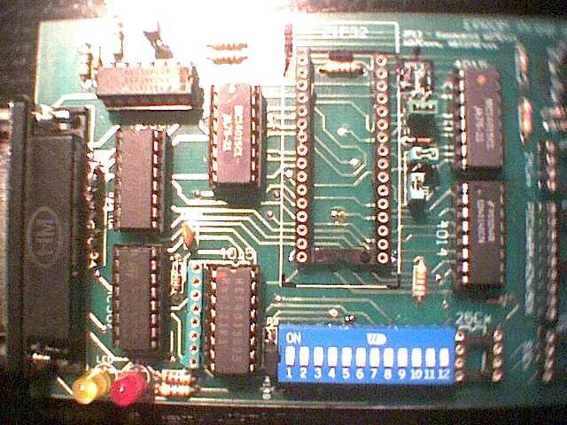

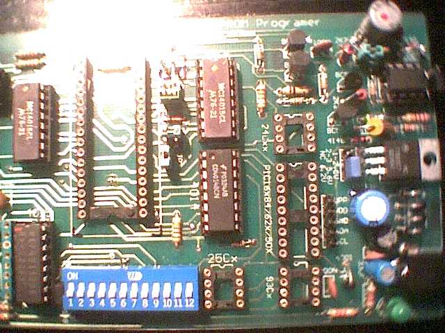

    witam wszystkich ostatnio zakupilem sobie plytke na gieldzie do willema(fotki ponizej-sorki za jakosc zdiec ale taki akurat mialem aparat) i moje pytanie czy wie ktos jak poustawiac te zworki i do czego one sa bo podlaczam pod 12v i cisza nic niedziala, ogolnie co to za wersja jest tej pcb bo naniej pisze tylko eeprom programer(mozliwe ze to podrubka- i niepolecam tej pcb bo mialem z nia problemy przy montazu)i czy gniazdo lpt do podlaczenia do pc trzeba zmontowac od strony elementow czy jednak od strony lutowania.

    Tu jest pelny opis
    http://se-ed.net/mpu51/eprom/eprom.html
    Sciagnij sobie soft Willem 0.97j, wybierz kosc ktora chcesz programowac i program sam Ci wskaze co nalezy na zworkach ustawic ..
    :-)) to normaly willem, mozesz tym programowac znacznie wiecej niz tylko eeprom.
    Uruchomienie rozpocznij od sprawdznia ze dziala przetwornica, potem przejdz w programie Willem do sekcji test i sprawdz ze na ZIF'ie pojawiaja Ci sie odpowiednie sygnaly ..

    gniazdo ma być ze szpilkami,
    ale ono nie da się dowolnie wlutować,
    pasuje tylko z jednej strony,
    a pcb to jest wersja Willem,
    to jeszcze wcześniejsza od pcb3a,
    będziesz miał problemy z Fleszami i Eprom,
    bo dopiero od pcb3b usunięto niedoróbki sprzętowe
