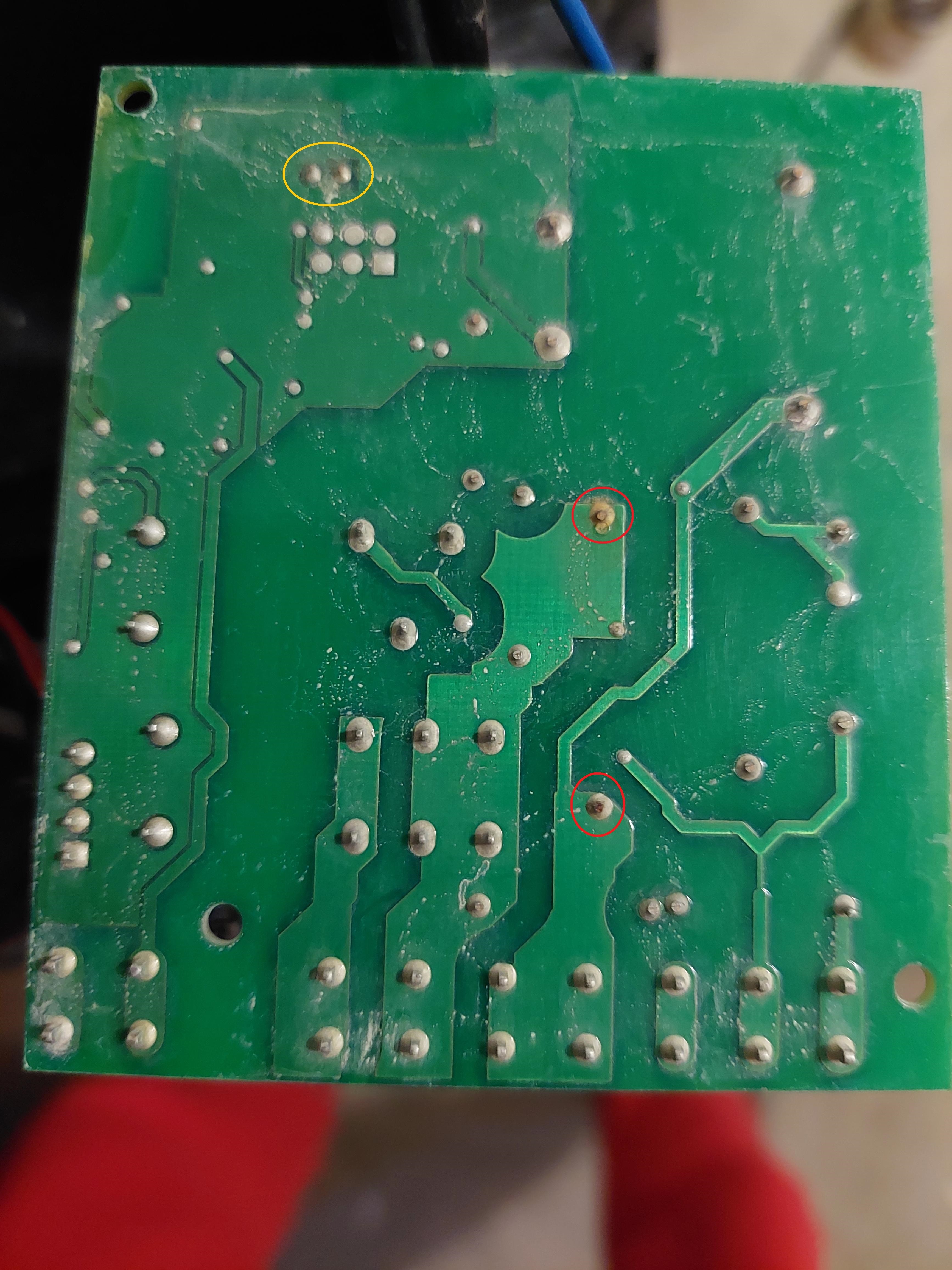

    Czy ktoś ma może schemat płytki sterującej do odkurzacz uniwersalny NT 45/1 Tact Te Ec z 2016 roku ? Czy to będzie numer tej płytki to nie jestem pewien 6.882-850? Może ktoś wie co może być przyczyną nie działania odkurzacza.
    Karcher NT 45/1 Tact Te Ec - nie włącza się, a silnik działa podłączony na kr20220212_1..538.jpg (1.33 MB)Musisz być zalogowany, aby pobrać ten załącznik. Karcher NT 45/1 Tact Te Ec - nie włącza się, a silnik działa podłączony na kr20220125_1..426.jpg (1.53 MB)Musisz być zalogowany, aby pobrać ten załącznik. Karcher NT 45/1 Tact Te Ec - nie włącza się, a silnik działa podłączony na kr20220212_1..230.jpg (1.16 MB)Musisz być zalogowany, aby pobrać ten załącznik. Karcher NT 45/1 Tact Te Ec - nie włącza się, a silnik działa podłączony na kr20220212_1..427.jpg (1.29 MB)Musisz być zalogowany, aby pobrać ten załącznik.

    Najpierw deskę należy umyć alkoholem. Przylutuj wskazane miejsca (czerwony). Zmierz napięcie na kondensatorze (żółty).
    • Karcher NT 45/1 Tact Te Ec - nie włącza się, a silnik działa podłączony na kr 777.jpg (2.22 MB) Musisz być zalogowany, aby pobrać ten załącznik.

    Dziękuję za podpowiedź w rozwiązaniu problemu. Zrobię tak jak Pan zalecił i dam znać , czy sprzęt będzie działał.
