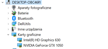

    W menadżerze urządzeń od kart graficznych nie masz żadnego wykrzyknika?
  • #5 19880638
    qwewqe
    Poziom 6  
    Posty: 11
    Nie mam żadnego wykrzyknika.

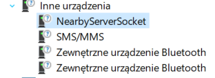

    Masz tam inne urządzenia pytajnik w menadżerze urządzeń podaj identyfikator jego.
  • #9 19880778
    qwewqe
    Poziom 6  
    Posty: 11
    Dell Inspirion 15-5577: wyłącza się podczas gry.
    Może i się nie znam, ale wydaję mi się, że raczej nie ma to żadnego związku z problemem.

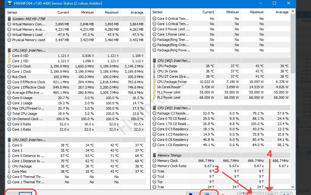

    Zassaj programik : HWiNFO (ost. ver. 7.16
    from 22.12.2021) Link lub Aida64Extreme i daj zrzut z
    - wyswietlania zakładki : sensor (pokazane bęa Temperatury i napiecia)

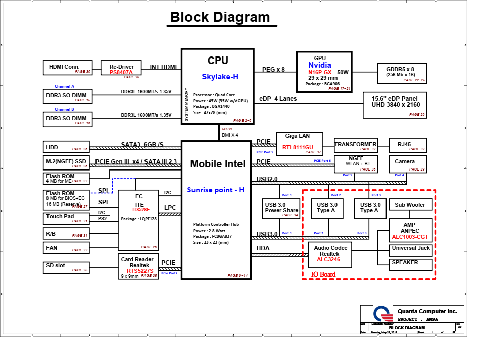

    Sprzét drogi, dobry i dlatego warty podjécia kontynuacji naprawy.
    Dobry serwis / lub ktoś z forum ogarnie zagadnienie
    * daj zapytanie
    * moge pomóc zbliżonym SM pod Quanta AM9A
    Spoiler:
    DELL INSPIRON 15 7550/7599 to Quanta AM9A ( Skylake-H), jest SM !!!!
    Dell Inspiron 15-5577
    platforma Quanta AM9B> niestety brak SM > :idea: jest *. BoardView
    cpu Kaby Lake-H
    chipset HM170 (SR24C4)/* or HM175 (SR30W)
    GeForce GTX 1050 Mobile - 4096 MB
    Są SM pod Kaby lake-H innych prodsucentów z ta grafiką i /lub zblizoną
    - Quanta BKL ( i7-7700HQ (SR320), GTX1060 N17E-G1-A1, HM175 (SR30W), it8987E-BXA.)
    - Quanta G37D DAG37DMBAD0
    p.s
    Skoro gaśnie dioda zasilacza możliwe ,że masz
    - zwarcie w ukł. chargera_przełacznik zasilania bq24780S
    * lub nieszczęsna NVidia , mozna odłaczyć
    :cry: płyta z tym samym cpu i7/ GTX to na (ali) £280.
    * na i5-7300HQ to £216
    Link
