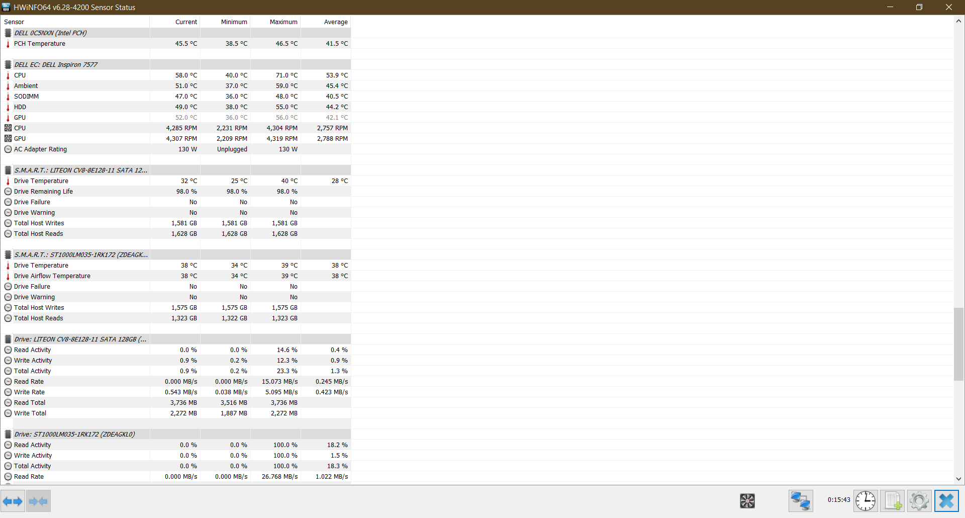

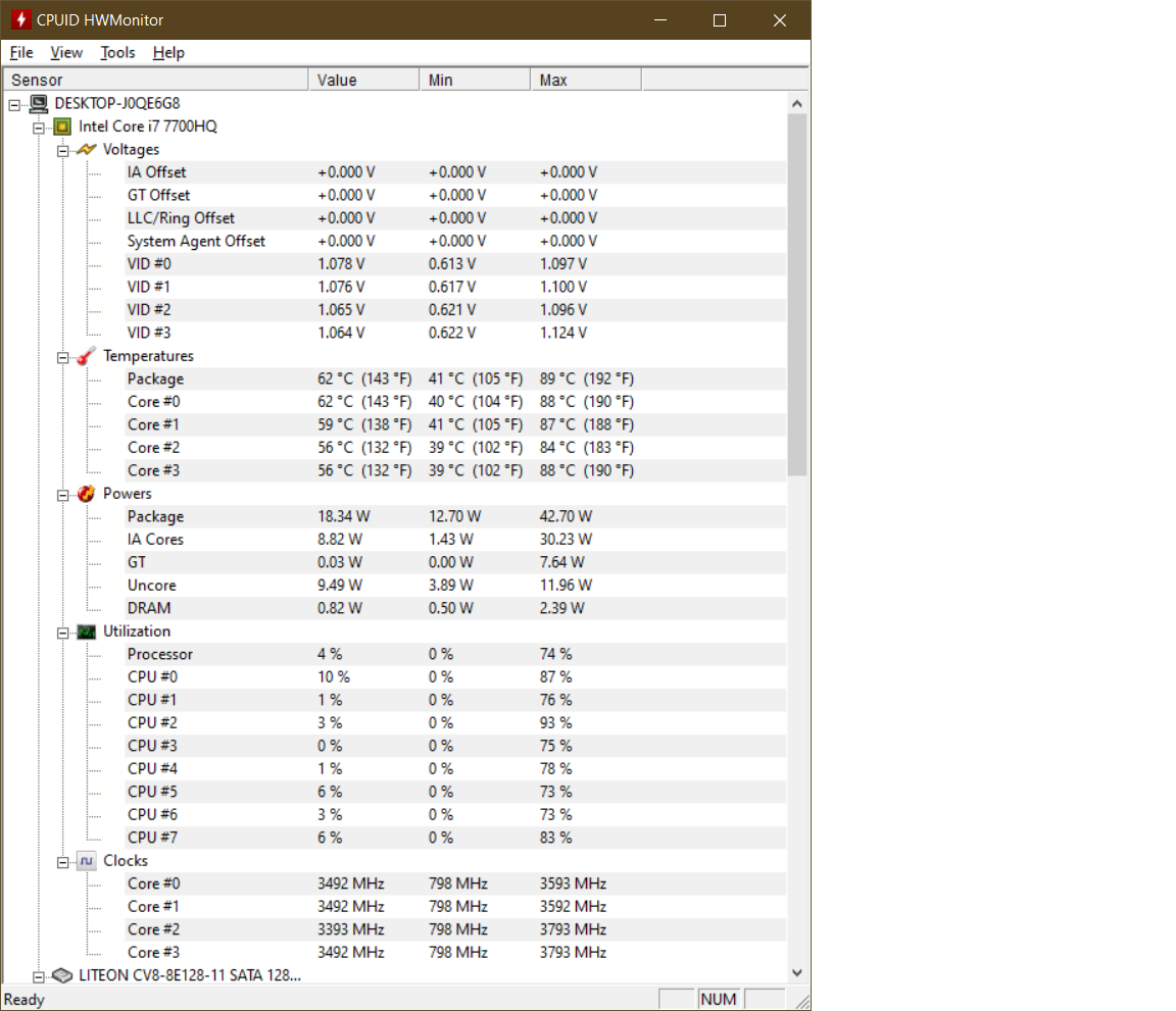

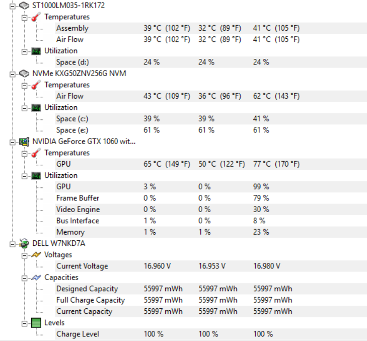

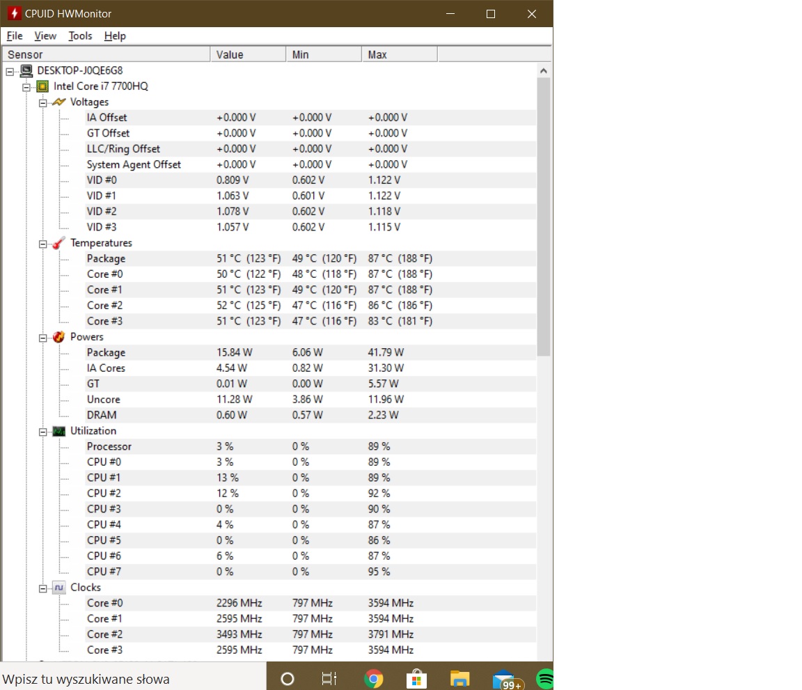

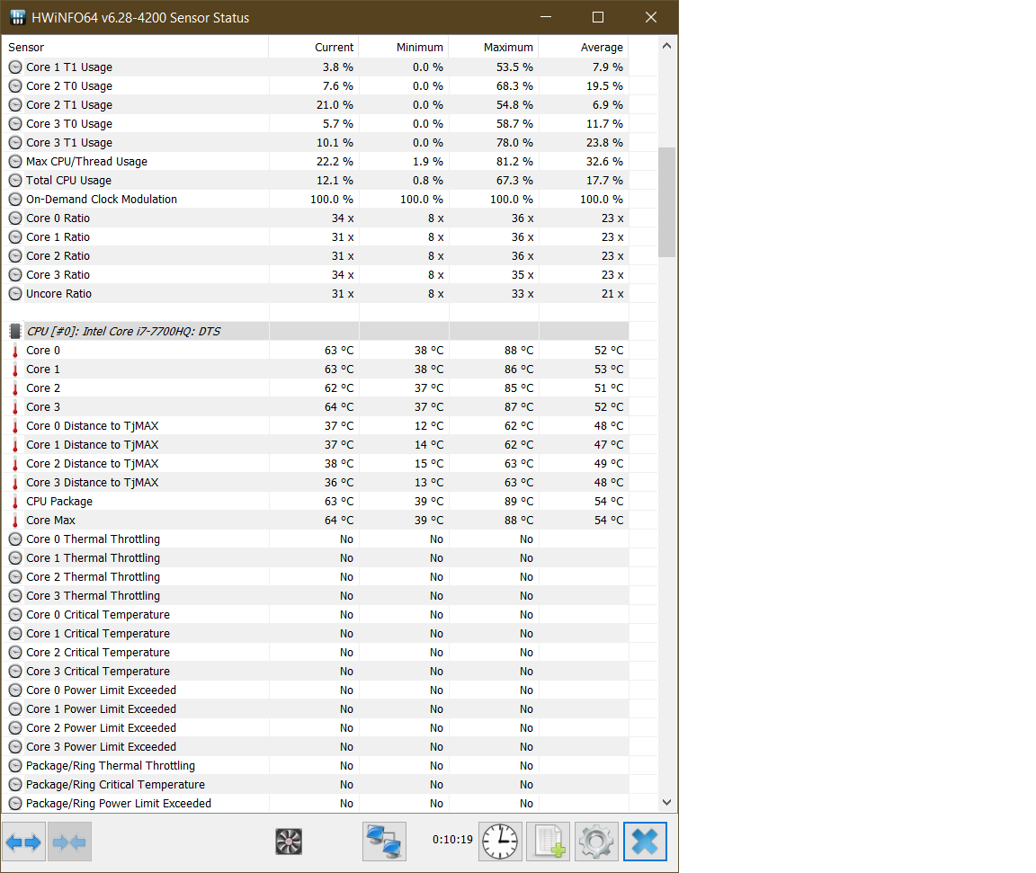

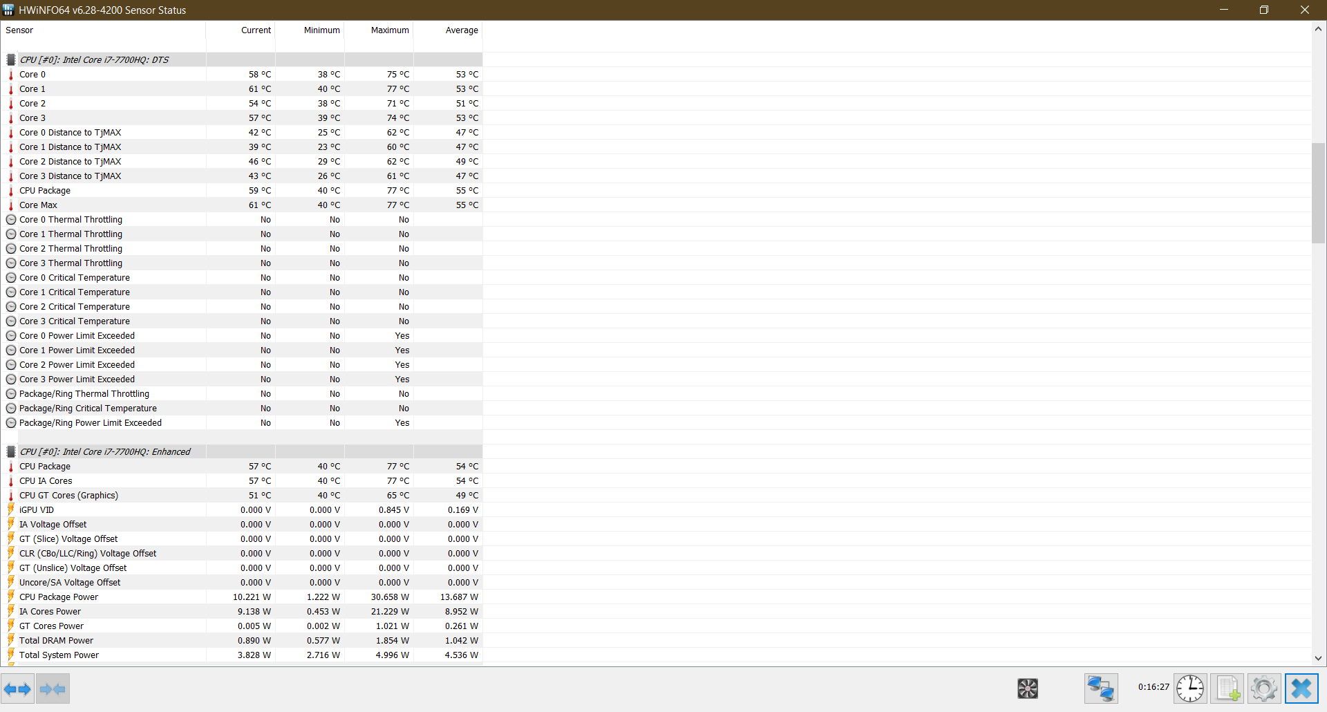

    Zainstaluj HWinfo, uruchom w trybie sensor only. Odpal grę na około 10 minut, następnie wstaw zrzuty z oknem programu.
    Wentylatory może są czyste ale pasta pewnie czeka na wymianę.

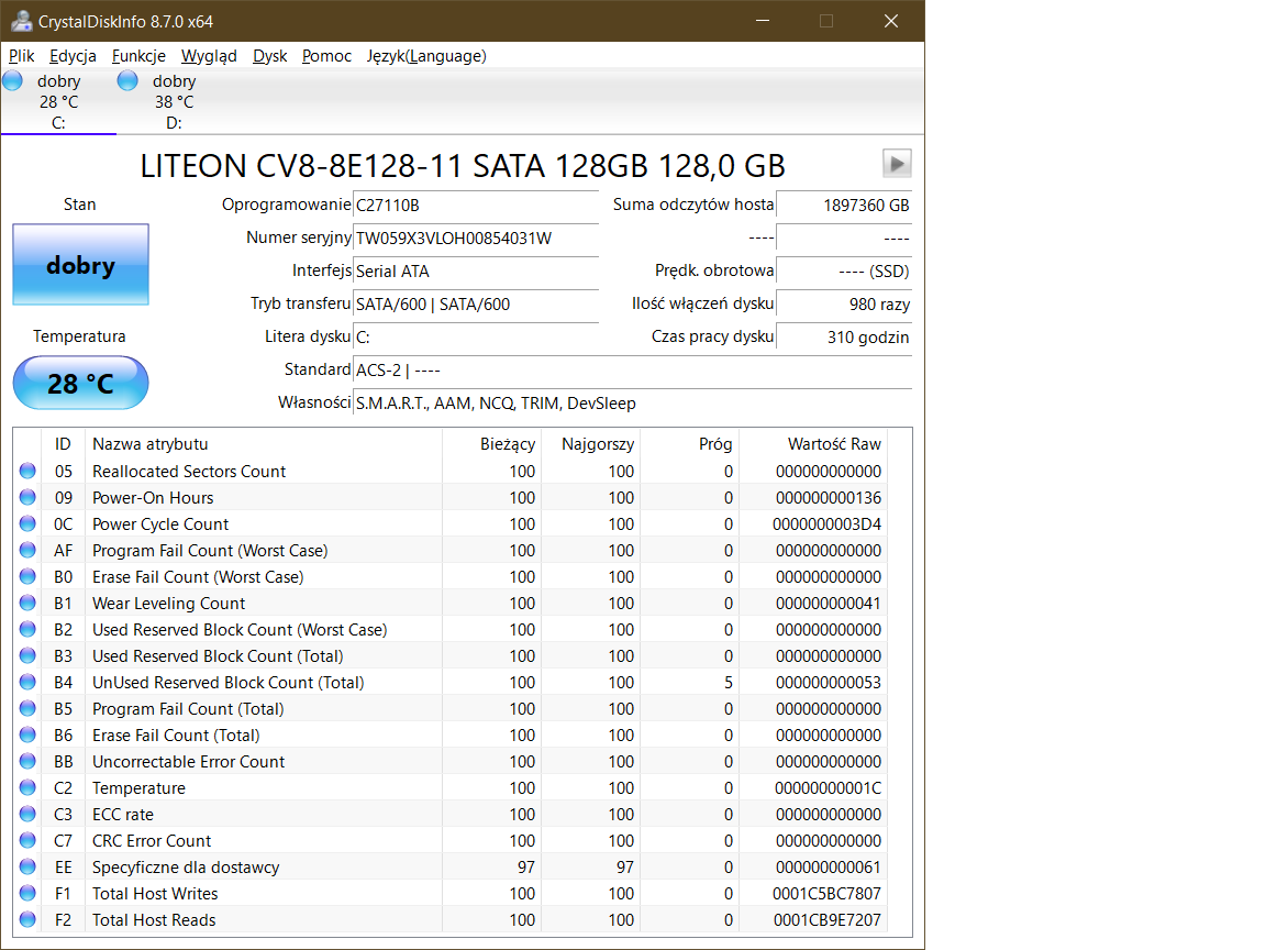

    Kiedy robiłeś konserwację układu chłodzenia procesora, Zamieść screna SMART dysku z CDI https://crystalmark.info/en/software/crystaldiskinfo/ i screna z programu HWMonitor https://www.cpuid.com/downloads/hwmonitor/hwmonitor_1.41.exe?no_right_click=true

    w załączniku screeny.
    • Dell Inspiron 7577 - laptop wyłącza się podczas grania 6.png (213.35 KB) Musisz być zalogowany, aby pobrać ten załącznik.
    • Dell Inspiron 7577 - laptop wyłącza się podczas grania 5.png (101.74 KB) Musisz być zalogowany, aby pobrać ten załącznik.
    • Dell Inspiron 7577 - laptop wyłącza się podczas grania Dysk2.jpg (281.9 KB) Musisz być zalogowany, aby pobrać ten załącznik.
    • Dell Inspiron 7577 - laptop wyłącza się podczas grania 4.png (107.49 KB) Musisz być zalogowany, aby pobrać ten załącznik.
    • Dell Inspiron 7577 - laptop wyłącza się podczas grania Dysk1.png (77.42 KB) Musisz być zalogowany, aby pobrać ten załącznik.
    • Dell Inspiron 7577 - laptop wyłącza się podczas grania 2.png (107.1 KB) Musisz być zalogowany, aby pobrać ten załącznik.

    Dzis po krótkiej chwili grania (bez baterii i na najwyższej wydajności) znow sie wylaczyl tym razem potrzebował tylko 10 minut
    Spróbuję z tym programem.
