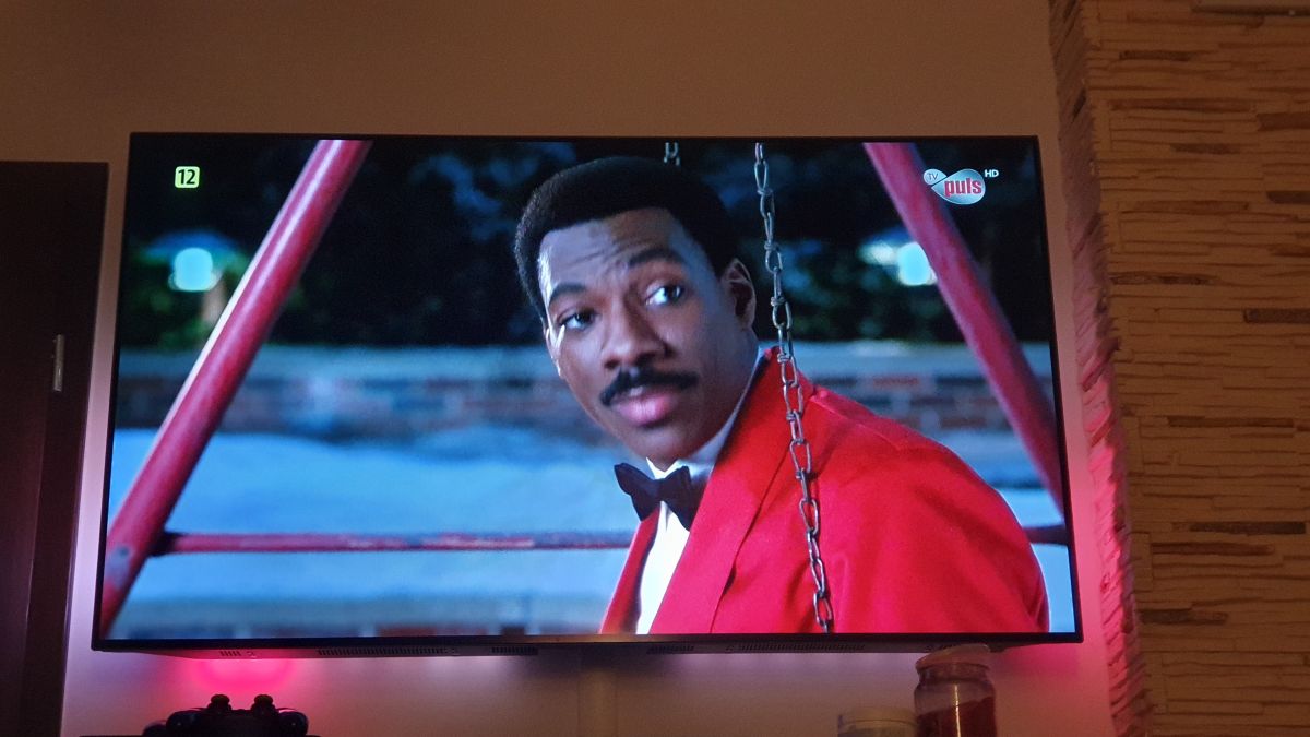

    Zaktualizowałem oprogramowanie do wersji TPM196E_091.004.078.001 przez internet. Po tej aktualizacji pojawił się problem z ambilight, a mianowicie po przejsciu telewizora w tryb stand-by i ponownym włączeniu - ambilight nie uruchamia się. Menu wyboru i zmiana trybu nic nie daje. Pomaga jedynie wyłączenie tv z prądu i ponowne uruchomienie - ambilight działa wtedy do momentu wyłączenia do stand-by. Po ponownym włączeniu z trybu stand-by sytuacja się powtarza i ambilight'a nie ma. Robiłem przywracanie ustawień fabrycznych i instalacje tv jednak nic to nie dało.
    Z tego co widzę na stronie producenta do tego modelu jako aktualna wersja firmware jest TPM196E_091.004.070.001. Chciałbym zrobić downgrade (czekam jedynie na małego pendrajwa) a moje pytanie dotyczy tego czy downgrade firmware jest możliwy do poprzedniej wersji 078 czy robić downgrade do wersji 061 upgrade_loader ?

    @snaz79 Witaj. Mam ten sam telewizor i po tej samej aktualizacji, ten sam problem z ambilight.
    Rozwiązałem problem robiąc downgrade do wersji TPM196E_91.2.78.171_upgrade_loader i problem znikł.
    Dzięki za podsunięcie pomysłu, bo nie mogłem znaleźć rozwiązania i nie wiedziałem o istnieniu loader'a, dopiero natrafiłem na Twój post i poszło z górki.
