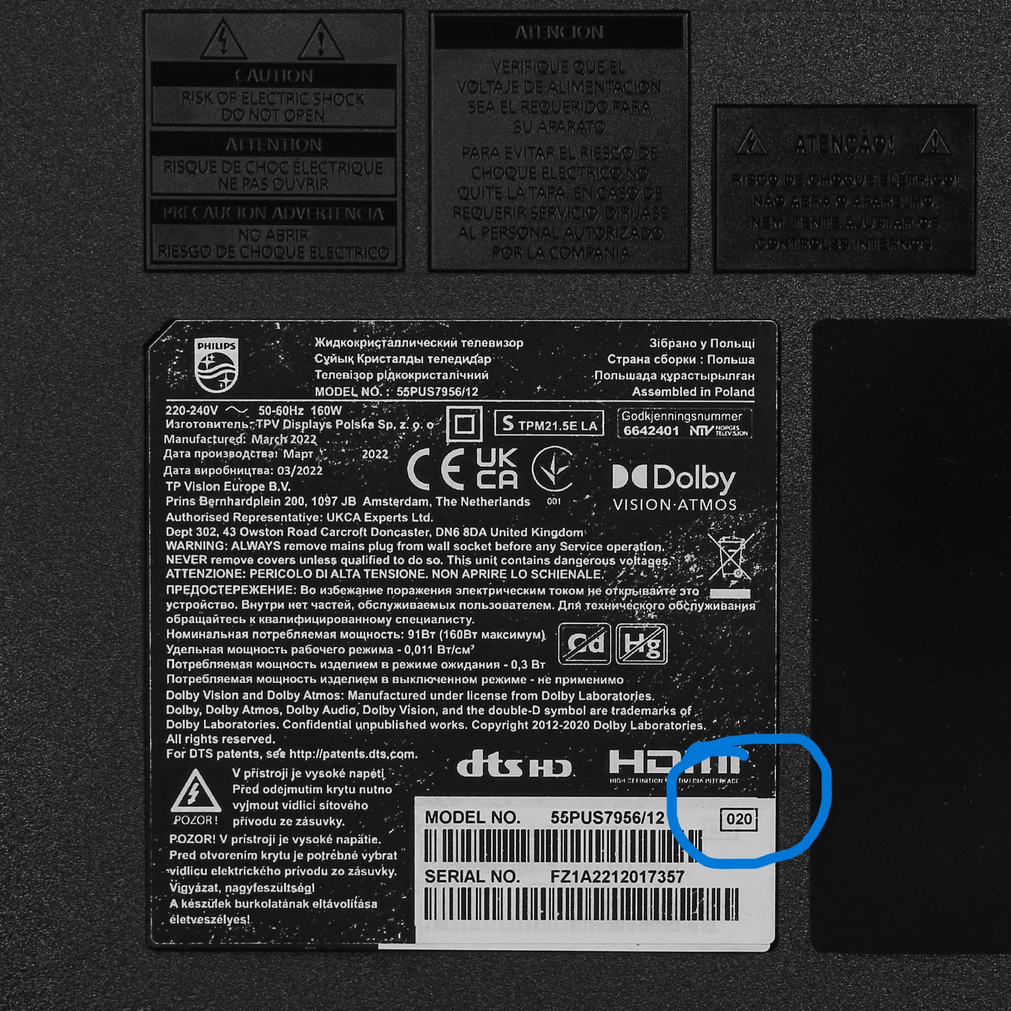

    Szukam pliku NVM do Philipsa 55PUS7956/12 .Po wymianie płyty głównej (zastosowano z modelu 50PUS7956/12) nie wszystkie ledy ambilight świecą.W trybie serwisowym nie mozna zmienic z modelu LCD z 50" na 55".
    Kod 062596 + info/ok - nie wchodzi
    Wchodzą tylko kody : Menu(domek)+1999 + back/return, ''123654 " ale tam nic nie mozna zmienić.
    Mam mozliwośc dostępu do prawidłowej płyty,ale nie wiem jak mozna zciągnąć plik NVM z niej

    "Kod 062596 + info/ok - nie wchodzi "
    Try 062598 MENU xxx. XXX = cod panel

    To zrobione u mnie kod to 052,zmieniło ID panela,ale tylko nadal w info pokazuje model 50PUS7956/12 i ambilight nie działa prawidłowo.Więc problem nadal istnieje.
