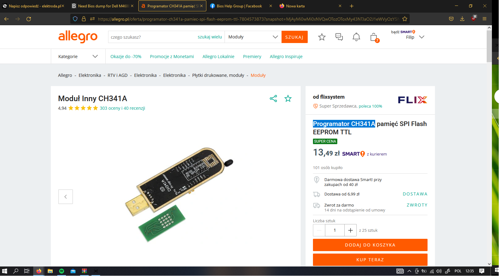

    Ok rozumiem, w gwoli ścisłości dodam że zakupiłem taki programator: Programator CH341A Dell Precision M4600 - Jak wyciągnąć wsad z pliku .exe i wyczyścić ME region w BIOS?
