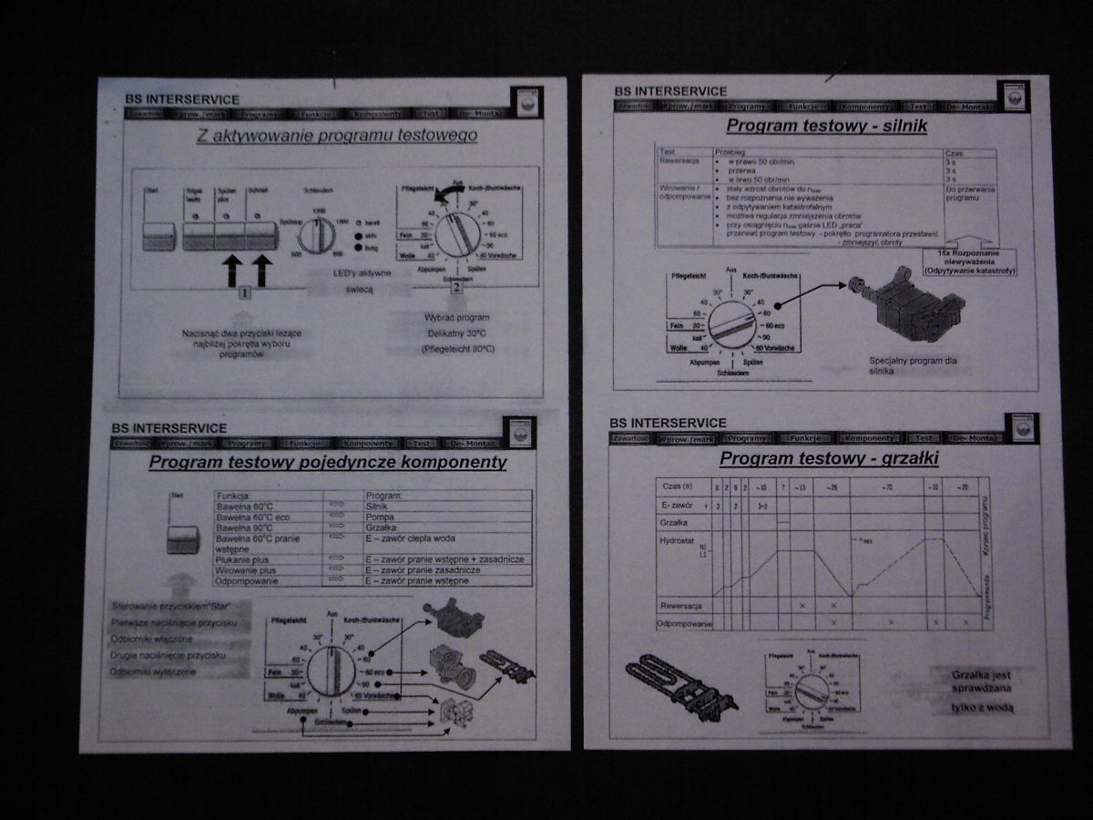

    Mam problem z pralką Bosch, model WFL1200 Maxx 4. W trakcie pobierania wody, w zasadzie po napełnieniu bębna, wyłącza się zabezpieczenie różnicowoprądowe. Pralka jest szczelna, żadnych przecieków, elektrozawór również szczelny i sprawny. Dzieję się to chyba w chwili załączenia się czujnika poziomu wody hydrostatu. Co może być przyczyną, gdzie szukać? Proszę o wskazówki.

    Grzałka 99%.
    Sprubój załączyć program płukania (powinien przejść bez problemu).
    Poniżej masz test serwisowy do sprawdzenia poszczególnych komponentów.
    Bosch WLF120 Maxx4 - pralka wyłącza różnicówkę
