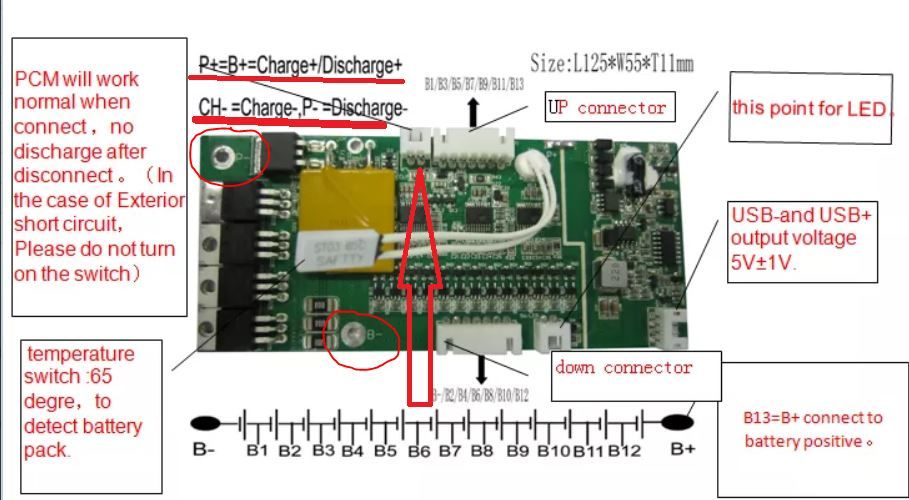

  • #9 19885844
    mateuszwrzosekpl
    Poziom 5  
    Posty: 50
    Ocena: 2
    A to nie jest to gniazdo według schematu?
    • Hulajnoga Ninebot - budowa dodatkowej baterii do hulajnogi segway Ninebot elektroda układ 2.png (475.18 KB) Musisz być zalogowany, aby pobrać ten załącznik.
    #10 19885850
    jarroQ
    Posty: 2092
    Pomógł: 170
    Ocena: 628
    Tak. P+ = B+. Natomiast tutaj połączasz P- i B-.

    Jeszcze to drugie pytanie. I co to jest to z tego co mi się wydaje obok jest napisane CH- ale nie jestem pewien bo na zdj z olx słabo to widać?
    • Hulajnoga Ninebot - budowa dodatkowej baterii do hulajnogi segway Ninebot elektroda układ 2_LI.jpg (755.49 KB) Musisz być zalogowany, aby pobrać ten załącznik.
  • #12 19885874
    mateuszwrzosekpl
    Poziom 5  
    Posty: 50
    Ocena: 2
    Jednak tam jest tylko ch na płytce przy tym ale nw czy to do tego.
