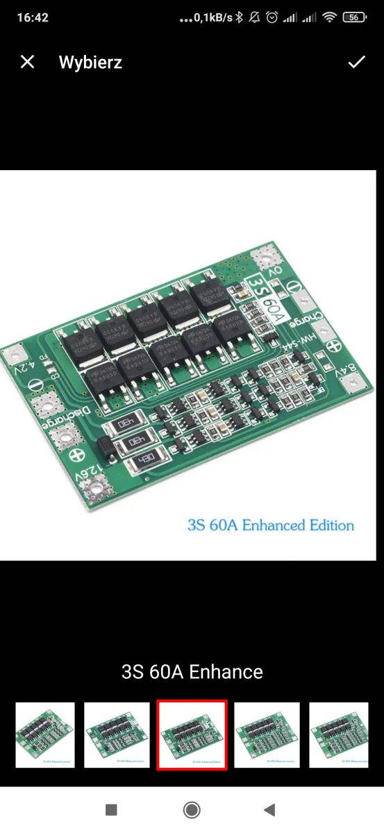

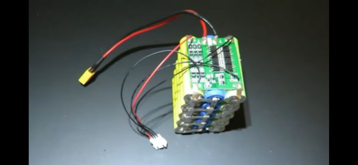

    Część chciałbym zwiększyć napięcie w swojej hulajnodze z 36na 48V w tym celu planuje budowę pakietu 3s6p

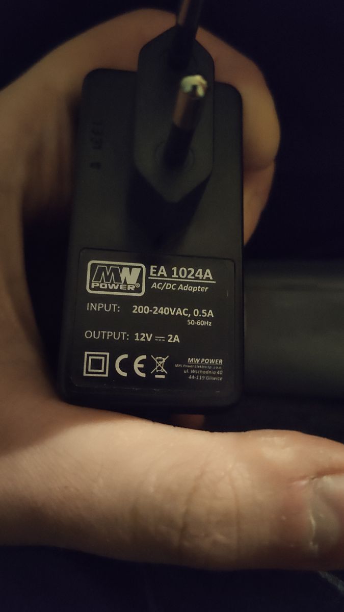

    Pytanie mam co do ładowania najpierw myślałem o jakieś ładowarce 2a 12.6v z okrągłą wtyczka i spięcie tego do +/- na bms (bms ze zdjęcia) dużo czytałem o przeładowaniu baterii więc wybiłem sobie ten pomysł z głowy.

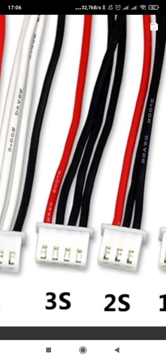

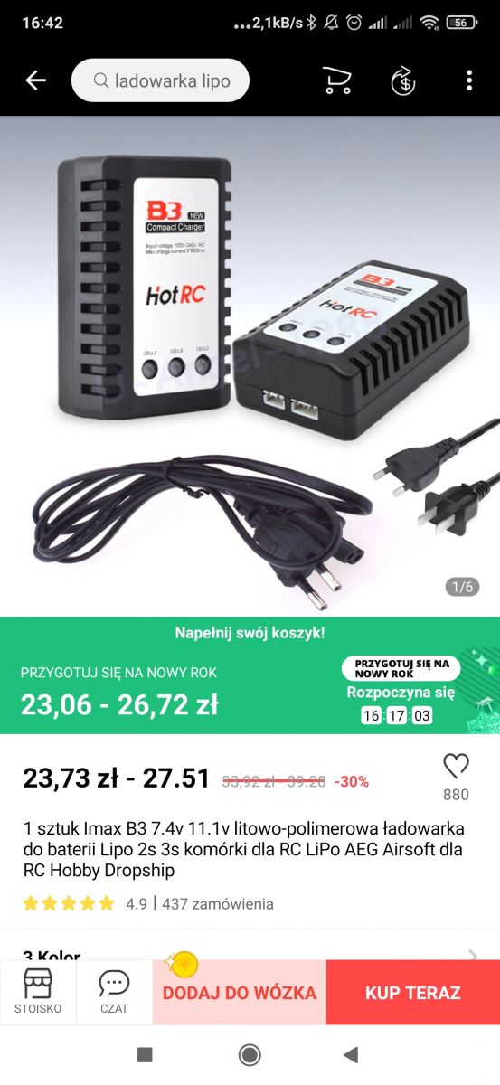

    Mam pytanie co do ładowarki ze zdjęcia czy się nada i jakiś schemat w jaki sposób podłączyć wszystkie 4 kable z wtyczką do bms nie mogę znaleźć zadnych schematów.

    Mam taką ładowarkę i zauważyłem że na bms mam ładowanie i rozładowanie. Lepiej ładowanie zrobić jak to ze zdjęcia wyżej czy przerobić moją na wejście np xt60 i podłączyć do balansera w charge +/-
