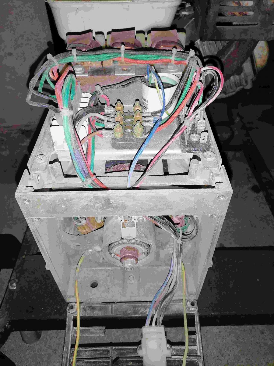

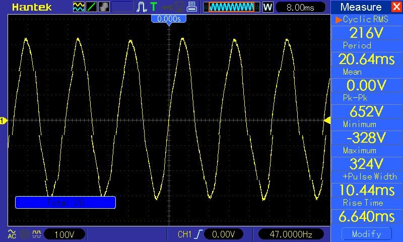

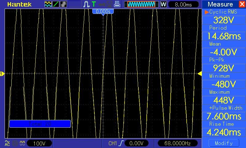

    Witam, Panowie trafił do mnie agregat na silniku Hondy GX270 z prądnicą SINCRO ET2MBS. Problem polega na tym, że wraz ze zmianą obrotów silnika zmienia się napięcie i częstotliwość - od około 190V i 44Hz do ok. 330V i 68Hz. Załączam instrukcję ze zdjęciem generatora i przebiegi. Pomiary były wykonywane przy obciążeniu grzałką 700W.
    Do wirnika dochodzą szczotki połączone z mostkami. Mostki były sprawdzane i są sprawne, napięcie na szczotkach jest zawsze stałe i wynosi 20V przy prądzie 1A.
    Jedyna usterka jaką znalazłem to przetarty przewód "N" który przylegał do zworki umieszczonej na dole na końcu wałka wirnika. Niestety usunięcie tego zwarcia nie dało żadnych rezultatów.
    W generatorach nie jestem aż tak bardzo obyty, więc moje pytanie, czy generator nie posiada żadnej regulacji napięcia i musi pracować przy 3000 obr (według instrukcji) żeby na wyjściu uzyskać prawidłowe napięcie i częstotliwość?

    Jeśli wg Ciebie silnik pracuje prawidłowo tj. nie dławi się i równo pracuje, ustaw obroty na 50 Hz / 3000 obr. / . Dalej napięcie bez obciążenia ustaw na transduktorze poprzez zmianę szczeliny w rdzeniu .
    Ja bym zaczął , patrząc na stan wizualny agregatu , od wymiany filtra powietrza , świecy zapłonowej , czyszczenia gaźnika , regulacji zaworów i ewentualnie kontroli sprężynek regulujących obroty. Ale to ja bym tak zrobił.

    Podstawą jest by silnik miał prędkość synchroniczną, wówczas regulator / AVR czy jakikolwiek inny / ustawia wzbudzenie by uzyskać 230 V.
