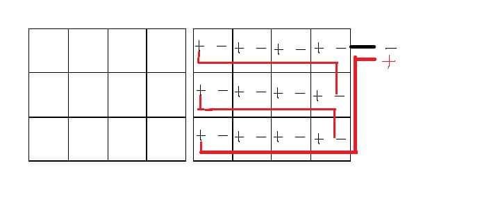

    Witam. Moja pierwsza instalacja PV. Prosiłbym o pomysł jak połączyć 12 paneli w układzie 4*3. Czy układ że zdjęcia jest Ok?Jak połączyć 12 paneli w string i czy zaproponowany układ będzie ok?

    A mógłbym prosić o jakiś rysunek do tego. Bo coś mi nie idzie wymyślenie tego.

    Może coś takiego.

    Dziękuję. O to chodziło.
