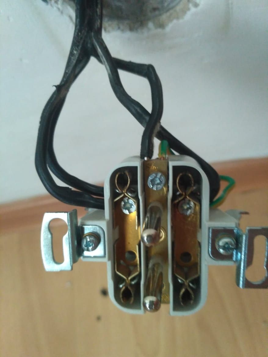

    Chciałbym się zapytać czy to gniazdko jest poprawnie podłączone, a jeśli nie to jak je poprawić? Mieszkanie wynajęte, stare budownictwo, instalacja aluminiowa. Zainteresowałem się tym gniazdkiem gdy od czasu do czasu po podłączeniu zaczynało trzeszczeć. Wymontowałem je i dokręciłem przewody mocniej.

    Kolego, gniazdko trzeszczy, bo aluminum z wierzchu się utleniło i zaczęło zwiększać oporność.
    Trzeba użyć specjalnej pasty, a najlepiej wymienić to aluminium w trybie natychmiastowym na miedź, zanim coś się sfajczy, gdyż jesteś na prostej dorodze do stopienia tej plastikowej obudowy.
    Gniazdko podłączone w sposób niedopuszczalny - jak widać zerowane zamiast z poprawnym uziemieniem.
    Nic wartościowego bym tam nie podłączał.

    No jak ma niby być "uziemione" w sposób "dopuszczalny" w instalacji dwuprzewodowej ???
    Jeśli sieć jest TN - a blok z przed 50 lat - to jak najbardziej można zerować...
    a na temat - nie są przypadkiem pouszkadzane przewody /aluminiowe lubią się ukruszyć/ chodzi o to czy nie przerwane tylko izolacja trzyma - sprawdzić, porządnie dokręcić - tym bardziej że gniazdko jest przelotowe z odgałęzieniem przewodu dalej..

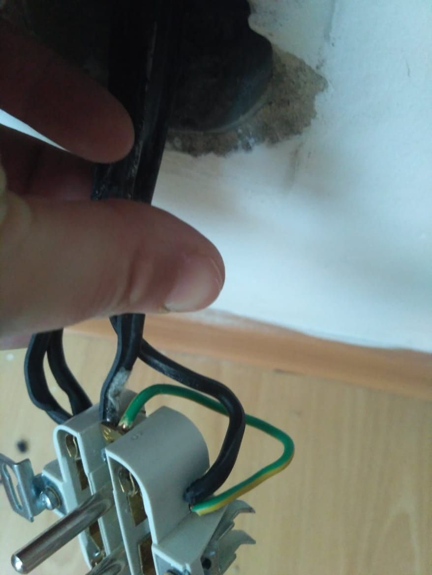

    @r103 zrobiłem jak mówisz, odciąłem końcówki aluminium bo te faktycznie wyglądały na ukruszone.

    @r1031 widzisz, właśnie ja tam widzę przewód prosto ze ściany idzie do bolca uziem. Ale co to jest za przewód - na odległość nie sprawdzimy.

    Ze zdjęć wynika, że to gniazdko jest przelotowe i wg mnie niewłaściwie podłączone. Ale takie połączenie wymusza poniekąd sytuacja - możliwość pewnego przyłączenia tylko dwóch przewodów do jednego zacisku.
    Wg. mnie poprawne podłączenie w tym wypadku (przy zerowaniu), powinno wyglądać następująco: Przewody fazowe powinny być podłączone tak jak na zdjęciu. Natomiast przewody zerowe (czarne) powinny być podłączone do zacisku z bolcem ochronnym i dopiero z tego zacisku powinien być mostek do zacisku zerowego styku roboczego w gniazdku. Takie połączenie byłoby zgodne z przepisami, ale wymaga przyłączenia do zacisku z bolcem ochronnym trzech przewodów. Nie wykorzystywałbym też w tej sytuacji do wykonania mostka przewodu z izolacją żółtozieloną, to może być mylące.
    Dodam też, że obecna praktyka jest trochę na bakier z tym co mi wpajano 60 lat temu, gdy zgłębiałem w technikum tą tajemną wiedzę, że na torze prądowym powinno być jak najmniej łączeń, bo każde takie łączenie jest potencjalnym źródłem kłopotów. Zgodnie z tym co pamiętam, to na praktyce jak kładliśmy instalacje elektryczną (z zerowaniem) w bloku, to w gniazdku z bolcem ochronnym przewód zerowy do zacisku styku zerowego w gniazdku i z niego mostek do zacisku z bolcem ochronnym.
