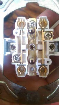

    Witam, kolega poprosił mnie o naprawę instalacji elektrycznej w bloku na przewodach aluminiowych 2,5mm², ponieważ wystąpiła przerwa w zasilaniu gniazd w kuchni. Powodem okazał się przerwany przewód w gniazdku w pokoju. Gniazdko przesunąłem nieco wyżej, aluminiowe przewody połączyłem złączkami Wago z których miedzianymi przewodami podłączyłem gniazdko. Pozostało jeszcze gniazdko w kuchni, gdzie kolega próbował coś robić, teraz przewody są zbyt krótkie i trzeba zamontować dodatkową puszkę. Dzwoniłem do zakładu energetycznego, gdzie dowiedziałem się że w obrębie miasta wszędzie jest system TN. Czy dopuszczalne jest w aluminiowej instalacji wykonania zerowania ? Myślałem nad tym aby przewody w puszce pod gniazdami połączyć złączkami Wago, następnie z nich wyprowadzić zasilanie każdego z gniazd. Przewody aluminiowe były by wtedy połączone samozaciskami, a do gniazd doprowadzone miedziane. Czy można przy tym podłączyć przewód ochronny ? Najlepiej by było wymienić całą instalację, ale na razie to nie wchodzi w grę. Przywróciłem prowizorycznie pod względem estetyki zasilanie w kuchni, zastanawiam się jednak, czy przy pracach docelowych instalację podłączyć w wersji początkowej, czy też wykonać zerowanie ?

    Obecnie zainstalowane są gniazda ze stykiem ochronnym, ale nie jest on nigdzie podłączony. Chciałbym wykonać zgodnie z zasadami zerowanie we wszystkich gniazdach w kuchni. Czy dopuszczalne jest wykonanie rozdziału przewodu PEN, na PE i N na złączce Wago umieszczonej pod gniazdem w puszce ? Czy tam gdzie aluminiowe przewody będą miały odpowiednią długość można je podłączyć bezpośrednio do zacisków gniazda, czy lepiej zastosować szybkozłączki i z nich wyprowadzić miedziane przewody do gniazdka ?

    Wini 230 napisał:
    ponieważ zaciski gniazd są miedziane
    Na pewno?

    kozi966 napisał:
    Na pewno?
    Blaszki są miedziane, stalowa jest śrubka i nakrętka, jak wiadomo aluminium "płynie", czy w związku z tym można podłączyć przewód aluminiowy bezpośrednio do zacisku gniazdka ?
    Gdzie dostane takie gniazda?
    Moim zdaniem blaszka pod śrubką wykonana jest z miedzi i w podobny sposób wygląda większość gniazdek
    To nie miedź, kolego.
    Wini 230 napisał:
    rozumiem że można tam podłączyć bezpośrednio przewód aluminiowy ?
    Nie ma podziału na osprzęt dla Cu i Al
