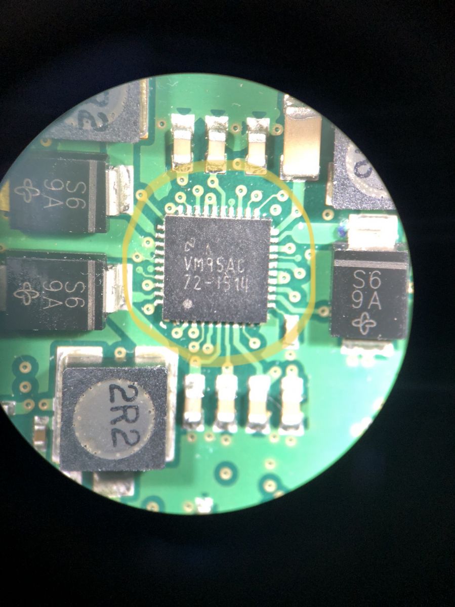

    Pomoże ktoś zidentyfikować układ ze zdjęcia? Wg mnie to jakiś IC Power Management ale chciałbym mieć pewność.

    Z jakiego mobo ta przetwornica?

    Dość specyficzny:
    CPU - Board XV-102-35 Micro Innovation AG

    Dzięki za namiar Kolobos.
    Nie wiem czy w moim przypadku jest co zbierać. Klient podłączył pod linie zasilająca zamiast 24V DC - 230V AC.
    Jak dotąd znalazłem uszkodzony TPS5420 po wylutowaniu i zasileniu 24V -praktycznie na wszystkich test pointach (2V8, 2V9, 3V3 i 5V0) mam 24V...

    Power management to STI, inne logo
    jesli ten board to coś zbliżone do Link czyli : panel operatora ,3.5"TFT colour , 24VDC, Ethernet
    to patrząc na il. pin"s po 4x stronach
    Skoro masz na wszystkich pkt. pomiarowych 24V to ... zapomnij o naprawie wychodzi na jakiś programowalny PLC ?
    * jedynie to wie producent co to jest!
    p.s
    np. Micro Innovation AG MC2-422-57 na board CPU BOARD MX2-57-1
    system oparty o Win CE 3.0 z zastosowaniem IC od Toshiby
    W instrukcji operatora na str. 2 masz podane dane serwisu > spróbuj , jak będą "przyjaznie nastawieni może podpowiedza Link

    @lisek, dokładnie jest to panel dotykowy 3.5".
    Tak myślałem, że naprawa raczej niemożliwa.
    Dziękuje za pomoc.
