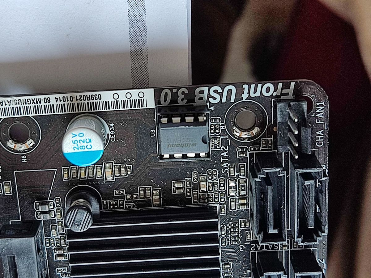

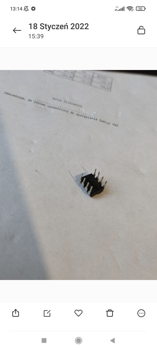

    Witam, uwaliłem bios od płyty głównej. Muszę go zaprogramować ponownie. Jakim programatorem da się zflashować taką kostkę biosu jak w załączniku?

    Odczytaj dokładnie jaki model tej kości jest winbond i co dalej, ch341A powinien sobie poradzić.

    Jest to dokładnie Winbond 25q32fva1Q

    Winbond 25q32fva1Q
    Będzie ok
