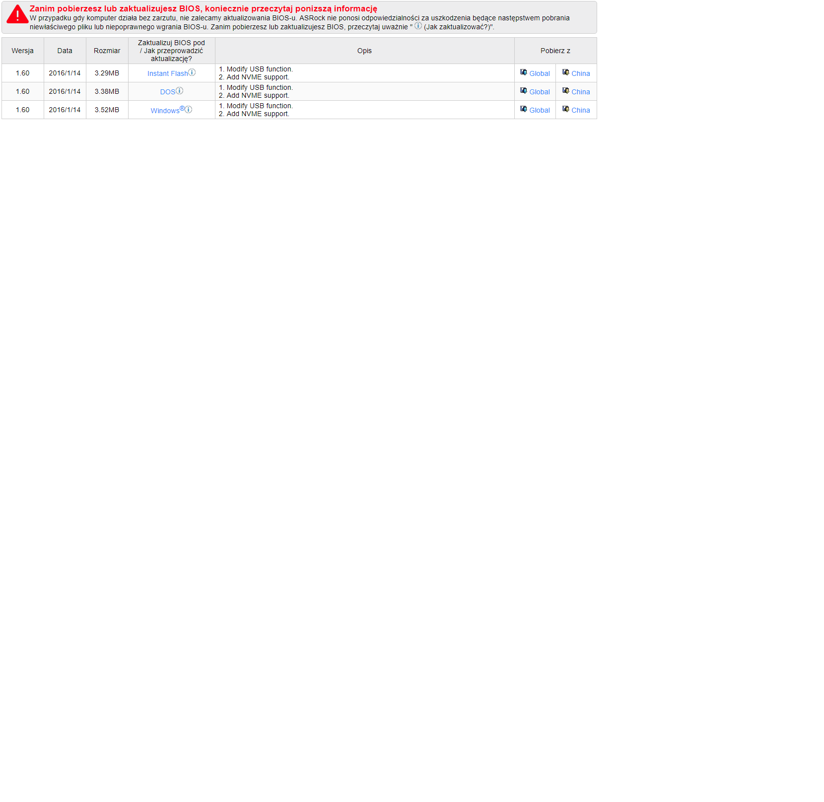

    Mam jeszcze pytanie bo na stronie https://www.asrock.com/mb/AMD/Fatal1ty%20990FX%20Killer/index.pl.asp#BIOS jest do wyboru windows, dos, instant flash który jest odpowiedni jako wsad do biosu. Ogółem wspomnę że używałem programu do windowsa za pomocą którego mogłem zmieniać ustawienia biosu z poziomu systemu i coś mi się tam zacieło i później każdorazowo kiedy próbowałem go uruchomić ten program kończyło to się bluescrennem odinstalowałem ten program i myślałem że sprawa załatwiona poprzedni właściciel wspominał że przed sprzedażą wgrał nowy bios.
    Najbardziej odpowiedni wydaje się plik z Instant flash. Zgadza się pod względem rozmiaru z pojemnością pamięci 32Mbit.

    No bo nie wiem którą z opcji mam wybrać bo tam można pobrać Jak zdiagnozować uszkodzony BIOS w płycie głównej z programatorem CH341A? Dla windowsa, dos i instan flash i żaden z nich niema końcówki .bin

    Końcówka jest tylko dla użytkownika. Nie jest to wymóg tego żeby sflashować programatorem - kwestia żeby waga się zgadzała. No i oczywiście instant flash.
