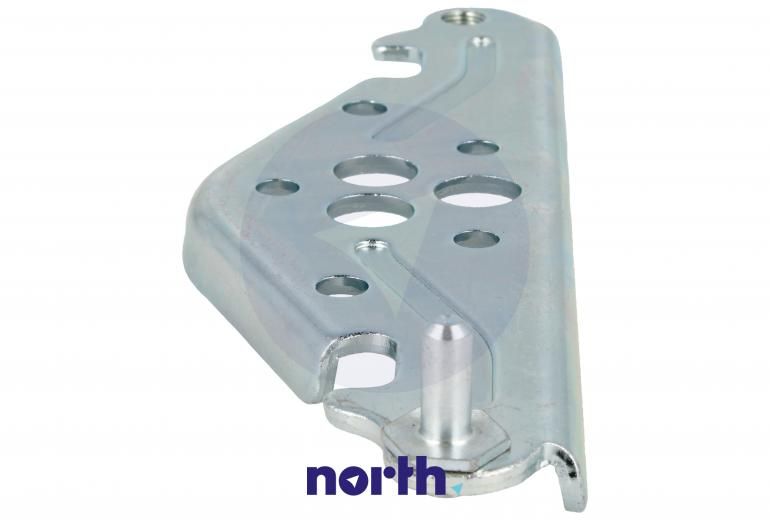

    Czy ma ktoś wiedzę, czym wykręcić trzpień dolnego zawiasu drzwi zamrażarki w Beko MCNA406E40ZXBN. Chcę przełożyć drzwi na drugą stronę i za nic nie mogę wykręcić trzpienia, żeby go przełożyć na przeciwległą stronę zawiasu.

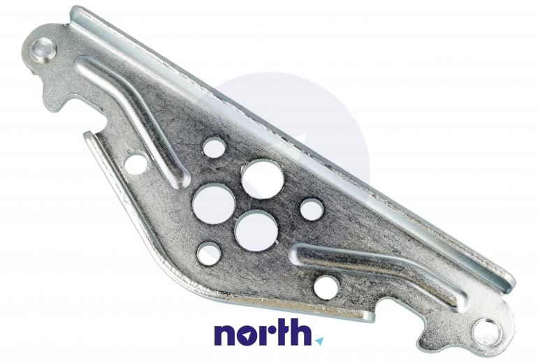

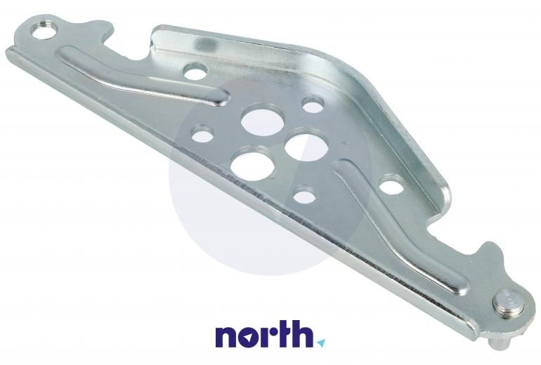

    Na szybko, bo nie mam go teraz przy sobie, ale to jest dokładnie to.

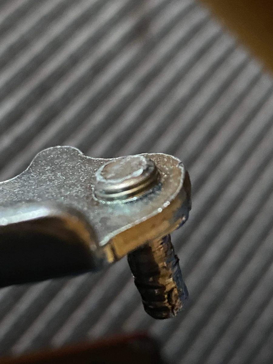

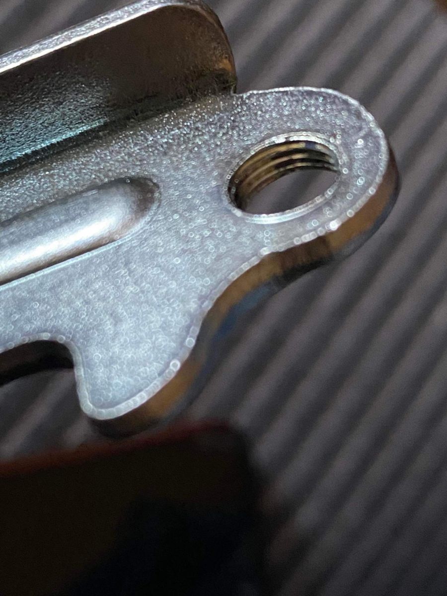

    A w tym otworze po przeciwnej stronie do widocznego sworznia nie ma gwintu?
    Zrób jakieś makro z obu stron bo element z 6-kątem to aż prosi się żeby było go za co wykręcić, przecież producenci to liczą co do grosza!
    Inna sprawa to grubość blachy która jest dość cienka i "pod gwintowany otwór" to niewiele.
    W tym otworze z drugiego końca to tam jest jakiś gwint?

    @kecajk49 - Dokładnie tak. Otwór jest gwintowany i po drugiej stronie sworznia widać gwint. Jak wrócę do domu zrobię fotki oryginału.

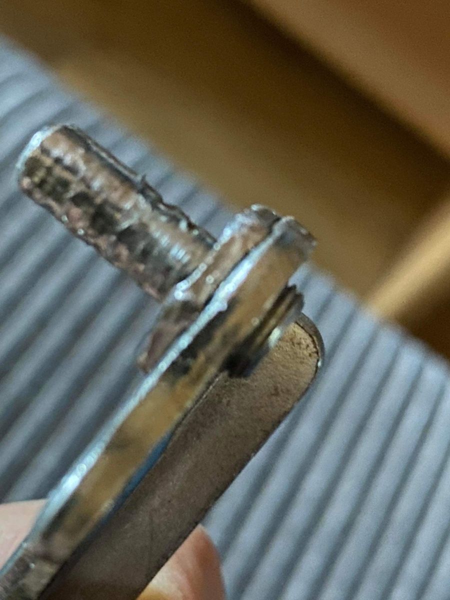

    Sprawdź kierunek tego gwintu bo może jest jednak lewy? przecież tego drugiego nie gwintowali "dla jaj".

    Zdjęcia oryginału Beko MCNA406E40ZXBN - jak przełożyć dolny zawias drzwi Beko MCNA406E40ZXBN - jak przełożyć dolny zawias drzwi Beko MCNA406E40ZXBN - jak przełożyć dolny zawias drzwi

    Przecież istnieją normalne narzędzia żeby to wykręcić nie wiem w czym problem , chyba w braku przyzwoitego klucza.
    Gwint z tego co widać jest prawy !
