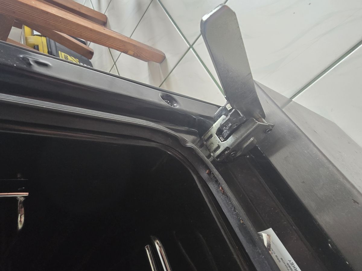

    Witam, zabrałem się za wymianę zawiasów w kuchence Beko FSM51330DXDT. Ściągnąłem drzwiczki, ale nie mam pojęcia, jak wyciągnąć zawias z kuchenki?
    Beko FSM51330DXDT Jak wymienić zawias w kuchence – brak widocznych śrub i zaczepów
    Nie widzę żadnego miejsca żeby podważyć czy odkręcić. Ma ktoś jakieś pomysły? W instrukcji obsługi jest wzmianka tylko jak ściągnąć dzwiczki ale o zawiasie nie ma nic.

    Musisz zdjąć bok od kuchenki, z boku masz mocowanie bodaj na 2 lub 3 śruby przechodzą na wskroś. Mocują zawias do boku kuchenki. Pewno lewy zawias nawalił, albo sprężyna pękła.
