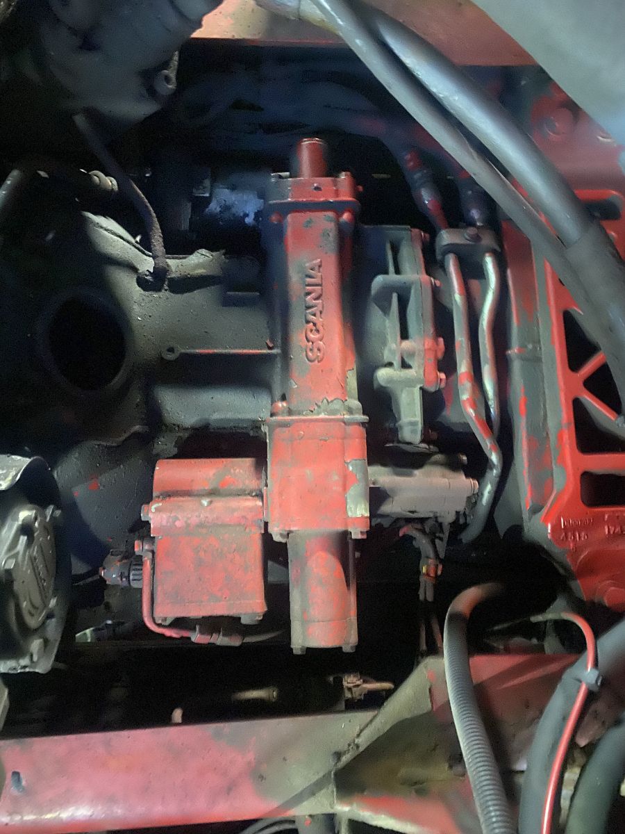

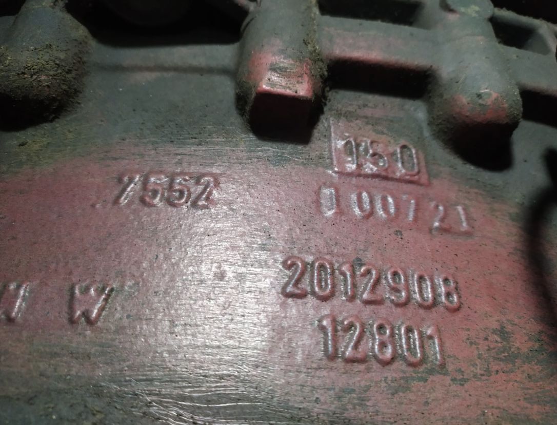

    Moja półautomatyczna skrzynia ma problem przy zmianie z R na N i odwrotnie. Problem pojawia się co jakiś czas, czasem nie włącza wstecznego, a czasem nie wyrzuca na neutral. Światło wstecznego działa prawidłowo, bo włącza się adekwatnie do przełącznika.
  • #18 20842443
    marcos5
    Poziom 24  
    Posty: 516
    Pomógł: 67
    Ocena: 151
    Podaj typ skrzyni biegów, tabliczka jest z lewej strony na skrzyni i podaj czy jest z pedałem sprzęgła.
  • #19 20849383
    wwpiotr
    Posty: 79
    Ocena: 34
    Widok skrzyni biegów ze sprzęgłem z oznaczeniami numerów seryjnych i innych symboli na powierzchni.
    Nie ma tabliczki na skrzyni tylko takie oznaczenia znalazłem
    Czerwony mechanizm skrzyni biegów marki Scania z widocznym sprzęgłem.
    Skrzynia ze sprzęgłem, do ruszenia i zatrzymania się
  • #20 20849439
    marcos5
    Poziom 24  
    Posty: 516
    Pomógł: 67
    Ocena: 151
    Czy są może jakieś kody błędów. Jak bierze sprzęgło, w połowie czy przysamym dole.
  • #21 20849484
    wwpiotr
    Posty: 79
    Ocena: 34
    Sprzęgło bierze przy samym dole
  • #22 20849515
    marcos5
    Poziom 24  
    Posty: 516
    Pomógł: 67
    Ocena: 151
    Może tu jest problem , sprawdź czy siłownik sprzęgła nie posiada wycieków. Warto było by spróbować odpowietrzyć.
