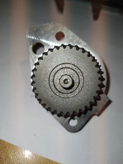

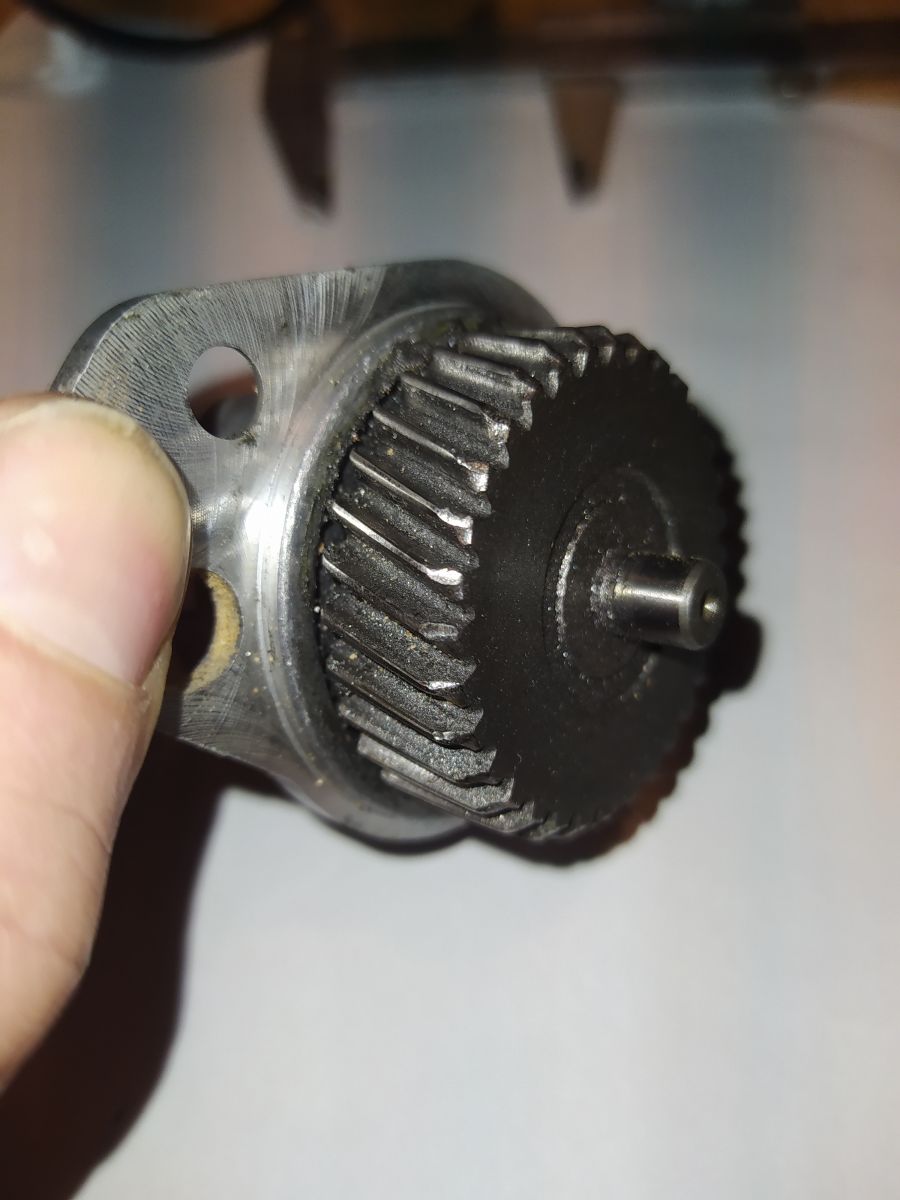

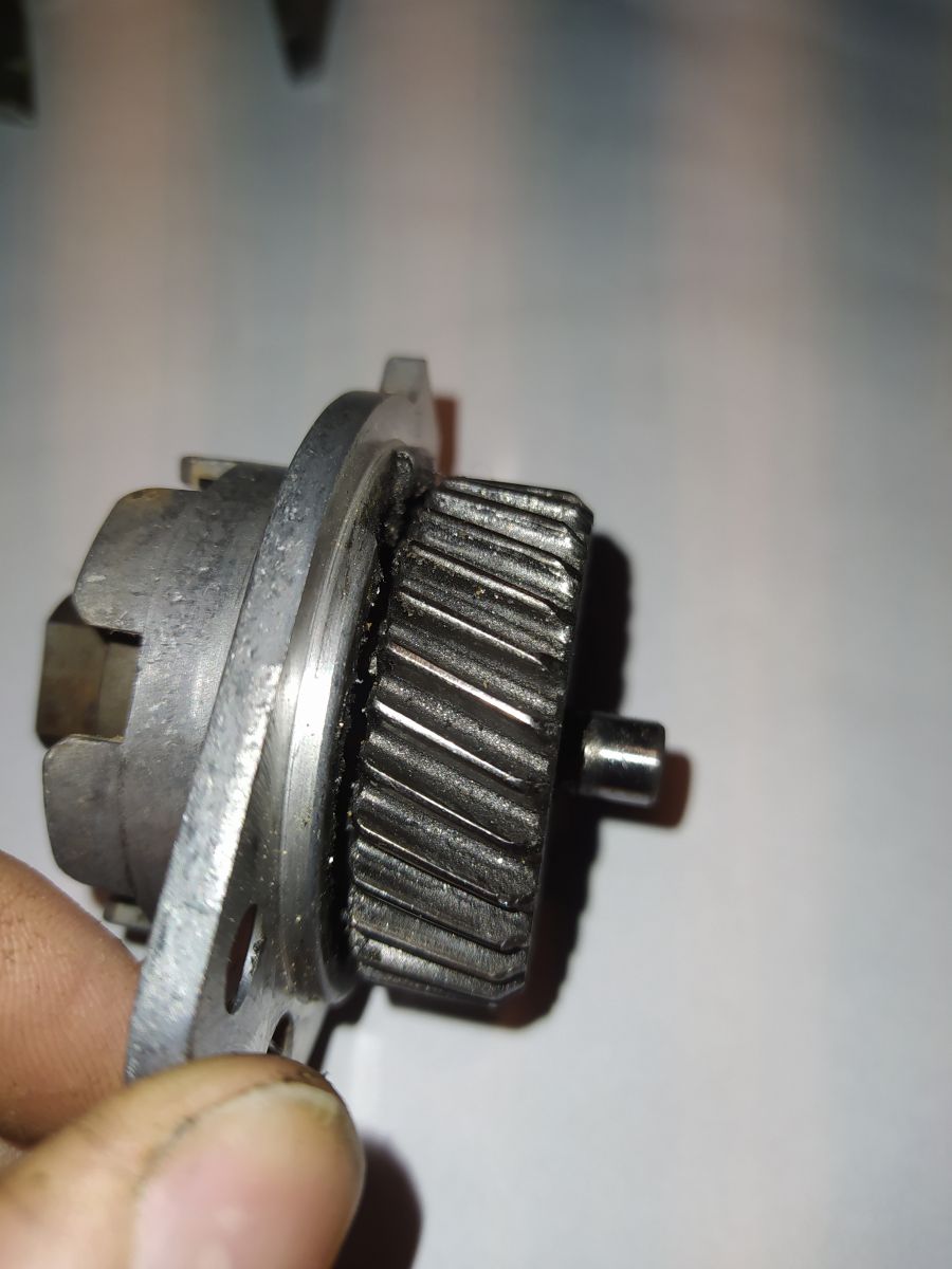

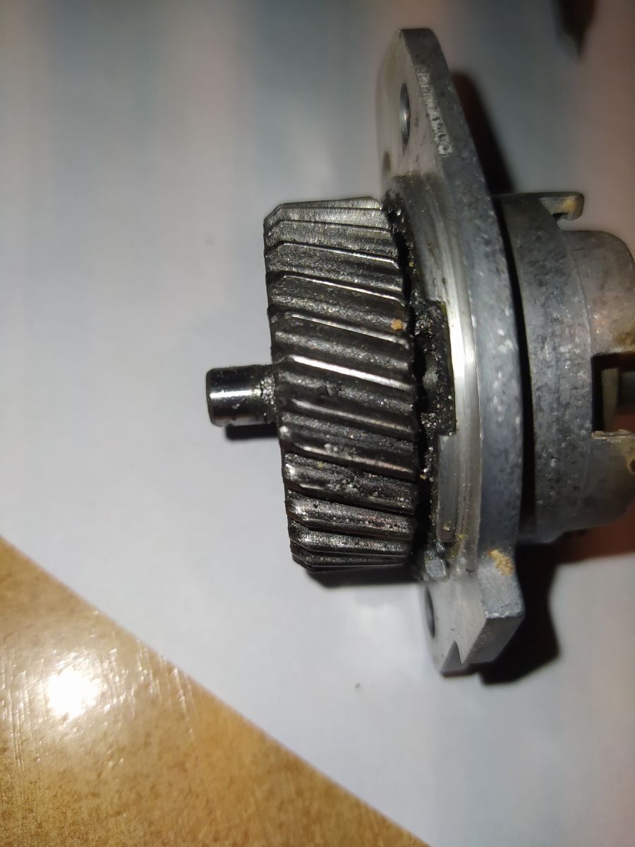

    Witam. Chciałbym zapytać czy istnieje sposób naprawy uszkodzonego wału wirnika (Nr kat.: 310008440), który został przedstawiony na zdjęciach. Jeżeli sytuacja wymaga kupna nowego wirnika, to czy istnieje możliwość dopasowania tańszego zamiennika niż oryginału, który kosztuje 355 zł. Bardzo proszę o pomoc.
    • Pilarka tarczowa Metabo KS 66 Uszkodzony wał wirnika metabo ks 66 wirnik wymiary.png (708.84 KB) Musisz być zalogowany, aby pobrać ten załącznik.
    • Pilarka tarczowa Metabo KS 66 Uszkodzony wał wirnika IMG_20220302_225208.jpg (641.81 KB) Musisz być zalogowany, aby pobrać ten załącznik.
    • Pilarka tarczowa Metabo KS 66 Uszkodzony wał wirnika IMG_20220302_225221.jpg (3.61 MB) Musisz być zalogowany, aby pobrać ten załącznik.
    • Pilarka tarczowa Metabo KS 66 Uszkodzony wał wirnika IMG_20220302_225213.jpg (3.03 MB) Musisz być zalogowany, aby pobrać ten załącznik.

    Zapewne koło zębate które było napędzane przez ten wirnik też jest do wymiany a to może być już średnio opłacalne.

    Sprawdź najpierw duże koło. Jak do wymiany to raczej wyjdzie za drogo.

    To że jest całe to wcale nie świadczy że jest dobre, powinno się porównać z dobrym nie używanym kołem chodzi mi o kształt zębów na nim czy po włożeniu nowego wirnika nie uszkodzisz go na dzień dobry, mogą wystąpić zbyt duże luzy.

    Dużą zębatkę wymyj to zobaczysz że nie jest dobra. Sprawdź czy można ją obrócić na drugą stronę.

    Możesz pokusić się na ewentualne kupno uszkodzonego wirnika z niesprawnym uzwojeniem ale z sprawnymi zębami, koszt będzie znacznie mniejszy niż nowego wirnika.
    To nic nie da a naraża na zbędne koszty i stratę czasu.
    Wymiana samej ośki wirnika skazana raczej na niepowodzenie, próba łączenia uszkodzonej części wirnika również a przezwojenie? W domowych warunkach trudne i czasochłonne. Moim zdaniem gra nie warta świeczki.
    Na zdjęciach zębatka współpracująca z wirnikiem nie jest w dobrej kondycji ( zęby) i wymiana tylko wirnika mija się z celem.

    Przezwojenie wirnika, wymiana komutatora i łożyska wcale nie było by takie kosztowne, wielokrotnie oddawałem wirniki do przezwojenia i jakoś koszty niebyły powalające, sprawą najważniejszą jest zdobycie wirnika i koła zębatego w dobrej kondycji mechanicznej.
