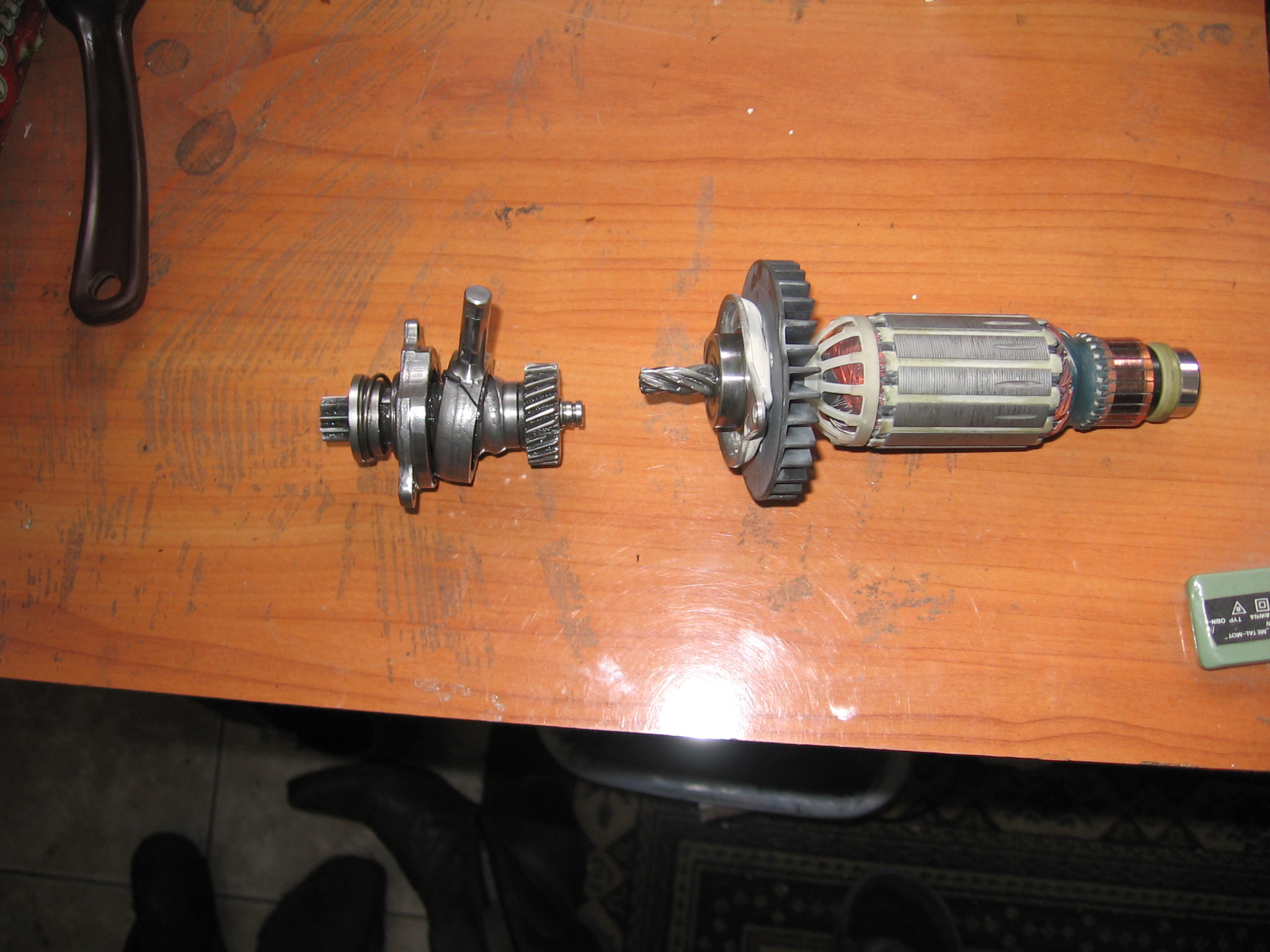

    Witam .
    Po zamianie miejscami wirnika w młotowiertarkach padło sprzęgiełko.
    Fakt moja wina , bo nie sprawdziłem ślimaka wirnika przed zamianą.
    Na zdjęciu jest komplet z pierwszej wiertarki , gzie widać pękniętą obudowę łożyska , wyrwany kawałek obudowy kulek oraz uszkodzone dwa zęby na kole .
    Na wirniku widać wyraźne wytarcie zębów.
    Teraz żebyśmy się dobrze zrozumieli .
    Przełożyłem wirnik do drugiego młotka ( bez rozbierania mechaniki młotka),i szlag trafił w tym samym miejscu obudowę łożyska sprzęgła ,wyleciały kulki oraz rozsypała się obudowa kulek .
    Koło ślimakowe pozostało nienaruszone :!: :?:
    Moje pytania brzmią .
    Czy drugi młotek mógł już mieć uszkodzone sprzęgło i dlatego poleciała końcówka wirnika?
    Czy wirnik jeszcze nadaje się do dalszej współpracy z dobrym kołem?
    Jak rozebrać sprzęgiełko aby wymienić kpl. obudowę z łożyskiem?
    Gdzie można zakupić dobre zamienniki ,bo oryginały (kompletne sprzęgło plus wirnik) , to koszt połowy wiertarki?
    Dziękuję z góry za informacje i porady.

    Części dostaniesz tylko w www.erpatech.pl, zamienników do tego modelu nie ma z tego co wiem.
    Łożysko wahliwe połamało na 90% uszkodzenie pierścienia w tulei, zobacz czy cylinder jest cały( czy nie jest uderzony od góry)
    Zębów wirnika nie widać na zdjęciu i zawsze koła współpracujące wymienia się parami ( ale jak nie ma tragedii to możesz zostawić ale spodziewaj się głośnej pracy).

    Przepraszam za jakość zdjęć ( niby canon a lipa aparat albo operator :D )
    Co się tyczy wirnika , to jest podtarty w miejscu pracy z kołem i ma na końcu małe zadziory ( jakby dostał młotkiem od czoła). Spróbuję je delikatnie zdjąć osełką
    Obejrzałem pod lupą dokładnie koła, i to całe, jest w super stanie.
    Interesują mnie jeszcze luzy na łożyskach ( nie tylko w DeWalt-cie).
    Czy to są ciasne pasowania , czy łożyska są z luzem ?

    Ja bym chyba uważał iż coś z wirnikiem jest nie tak skoro po wymianie do drugiego zrobiło to samo. Nie sądzę aby w dwóch młotkach poszło w tym samym czasie sprzęgło lub lufa choć zabezpieczenie w lufie możesz sprawdzić oraz sam tłok czy lekko porusza się w niej jeśli wchodzi zbyt ciasno lub nie chce zupełnie się ruszyć to winowajca jest po tej stronie a wirnik będzie ok.

    W tych młotkach bardzo często występuje problem z cofaniem się bijaka w tulei.

    Jacek 1983rr .Dobrze podejrzewałeś. :D
    Jak w pierwszym młotku ,po jego upadku na betonową podłogę padł włącznik , to byłem święcie przekonany , że mechanika jest O.K. Dobrałem i zamontowałem nowy włącznik i dopiero teraz kolega mi powiedział , że jakoś dziwnie się zachowywała podczas wiercenia w betonie ( wiertło Φ6?) .
    Wniosek nasuwa się sam . Trzeba wszystko sprawdzać przed zamianą .
    1.Jak rozebrać to sprzęgiełko ?
    2. Może ktoś ma niepotrzebną ( :D) obudowę z łożyskiem sprzęgiełka? Chciałbym młotek złożyć jako awaryjny, ze względu na podtarty ślimak na wirniku.
    Mam wrażenie , że długo nie pochodzi w betonie , ale na "miękkie " wiercenie wystarczy.

    Źle ująłem drugie pytanie .Nie chodzi mi o obudowę z rys nr.70 , tylko o bieżnię łożyska w sprzęgle rys. nr 50 .Dlatego pytałem jak rozebrać sprzęgło aby wymienić tylko ten pęknięty element z kulkami ( pokazałem na moich zdjęciach, co jest uszkodzone w samym sprzęgle).

    Musisz ściągnąć na prasie koło zębate wsp. z wirnikiem i całość będziesz miał rozebrane.
    Ja parę razy spotkałem się że ktoś spawał pękniętą bieżnie łożyska wahliwego, ale ile to pochodzi to nie wiem.

    A koszyk też jest uszkodzony?
    I rozumiem ze kulki masz.
  • #14 12230621
    PtasiorWro
    Posty: 961
    Pomógł: 111
    Ocena: 544
    To masz trochę zabawy :D musisz iść do sklepu z łożyskami i coś dopasować.
    Bo innej opcji nie widzę.
