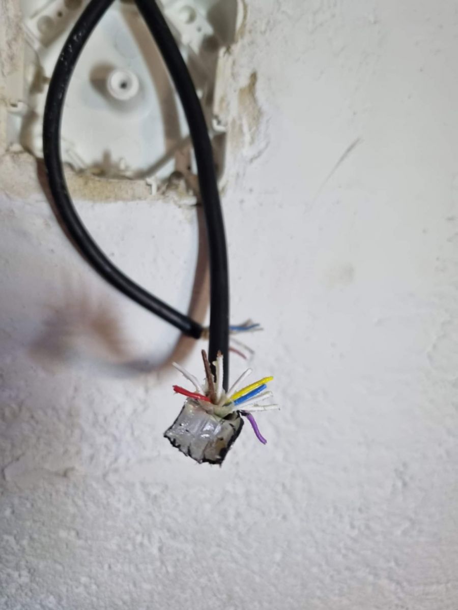

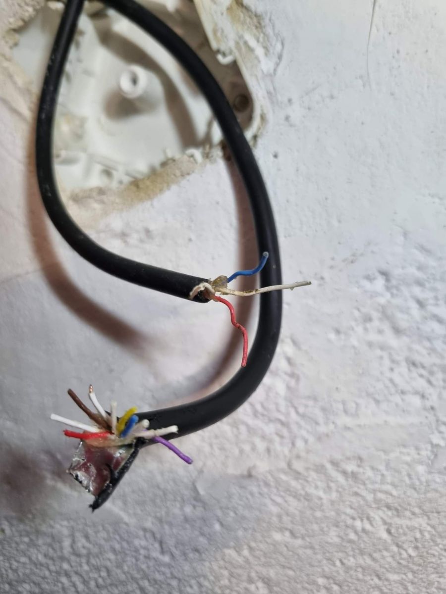

    Witam, zastanawiałem się, czy przez poniższe kable uda mi się stworzyć drugi access point w domu. Są to stare dzieje, bo około 12-13 lat temu ten typ kabla (podobno jest to kabel do internetowego łącza poprzez telefon stacjonarny) został umieszczony po całym domu i mam normalnie gniazdka. W tej chwili mam światłowód, i pytanie brzmi: czy wpinając rj45 z routera do tego gniazda z tym okablowaniem da radę żeby w innym pomieszczeniu gdzie mam te gniazdo, podłączyć kolejne rj45 do access pointu i żeby działał on jako przedłużenie wifi? Lub czy istnieje możliwość aby te okablowanie zmienić w taki sposób aby poszedł przez nie internet? Tak, wiem, że łatwiej kupić access point, który złapie wifi routera i wzmocni wifi w drugim rejonie domu, ale szukam jakiejkolwiek przydatności dla tego okablowania, no i plus chyba przez kabel zawsze silniejszy będzie sygnał drugiego access pointa niż przez wifi. I zanim ktoś mnie tu obije, że niech spec przyjedzie i zobaczy, to było takich dwóch, spojrzało i powiedziało, że nie wie co to jest i jak zrobić by było przydatne więc szukam tutaj pomocy.

    Jeżeli kabel z pomieszczenia gdzie jest router idzie do pomieszczenia gdzie ma być AP i ktoś dobrze zarobi Ci wtyczki na tym kablu to pewnie zadziała. Tylko potrzeba trochę zabawy z miernikiem żeby porobić pary bo białe kable są nie oznaczone.

    Kable wyglądają na YTKSY 5x2x0,5 i 2x2x0,5
    Jest szansa, że uda się zestawić na krótką odległość nawet 100 Mb/s.

    @DanLk12345
    Te przewody są rozprowadzone od gniazdka do gniazdka (połączenie szeregowe), czy każde gniazdko ma swój własny oddzielny taki przewód (połączenie równoległe) - bo na fotce wskazuje na połączenie szeregowe, a to generuje kolejne kłopoty w połączeniu.

    Ten kabel na zdjęciu z 10 żyłami jest to jakby centrum gdzie zaczyna się jakby połączenie, i niestety jest to od gniazdka do gniazdka. Czy ma sens zatrudniać kogoś żeby to zrobił, czy będą duże kłopoty w połączeniu?

    Trzeba znaleźć jaki biały przewód jest sparowany z każdym z kolorowych.
    Ogólnie rzeźba dla wykonawcy, z 50% szans na sukces.

    Popytałem trochę bardziej jednego speca, po przedstawieniu co i jak wygląda podejmie się próby połączenia tego, ma przyjechać i ocenić to sam.
