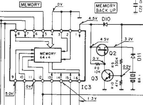

    W tunerze Kenwood KT-9X zanika pamięć stacji, bateria była kilka razy wymieniana, tranzystory w jej obwodzie również raz zmieniałem i niestety bez skutku.
    Wnioskuję, że uszkodził się układ MN1203. Jest to pamięć 256-bitowa 64x4 bit.
    Czy istnieje pełnoprawny zamiennik tego układu? Najlepiej w wersji przewlekanej, może być z innym rozkładem wyprowadzeń, choć najlepiej by było bez zmian. :)
    W załączniku nota aplikacyjna oryginału.

    Czym podyktowane aż kilkukrotne wymienianie baterii? Skąd wnioski o uszkodzeniu pamięci? SRAM rzadko padają, chyba że tam jakiś piorun strzelił w okolicy ;-) Dziwny ten układ podtrzymania pamięci, dla mnie te tranzystory Q2, Q3 przy baterii to przekombinowanie. Zastanawia mnie po co one tam są, skoro bateria ma w szeregu diodę, która odcina baterię gdy pojawia się zasilanie sieciowe. W stanie wyłączonego tunera jakie masz napięcie na nóżce 1 pamięci?
    Tuner Kenwood KT-9X - Dobór zamiennika układu pamięci MN1203
    Gdybym miał dalej wątpliwości to bym takim SRAM-em pobawił się na stole, adresując ją jakimś licznikiem dwójkowym np 4040, zapisać danymi kilka komórek i potem próba odczyty czy zapamiętała wcześniej ustawione dane.

    Podejrzenia co do uszkodzenia pamięci biorą się z szybko rozładowujących się baterii podtrzymania zawartości.
    W którymś momencie okazało się, że uszkodzeniu uległ tranzystor polowy. Wymieniłem komplet z bipolarnym wraz z baterią i niestety nie poskutkowało to na długo.
    W wolnej chwili zmierzę to napięcie i podstawię nową baterię.
