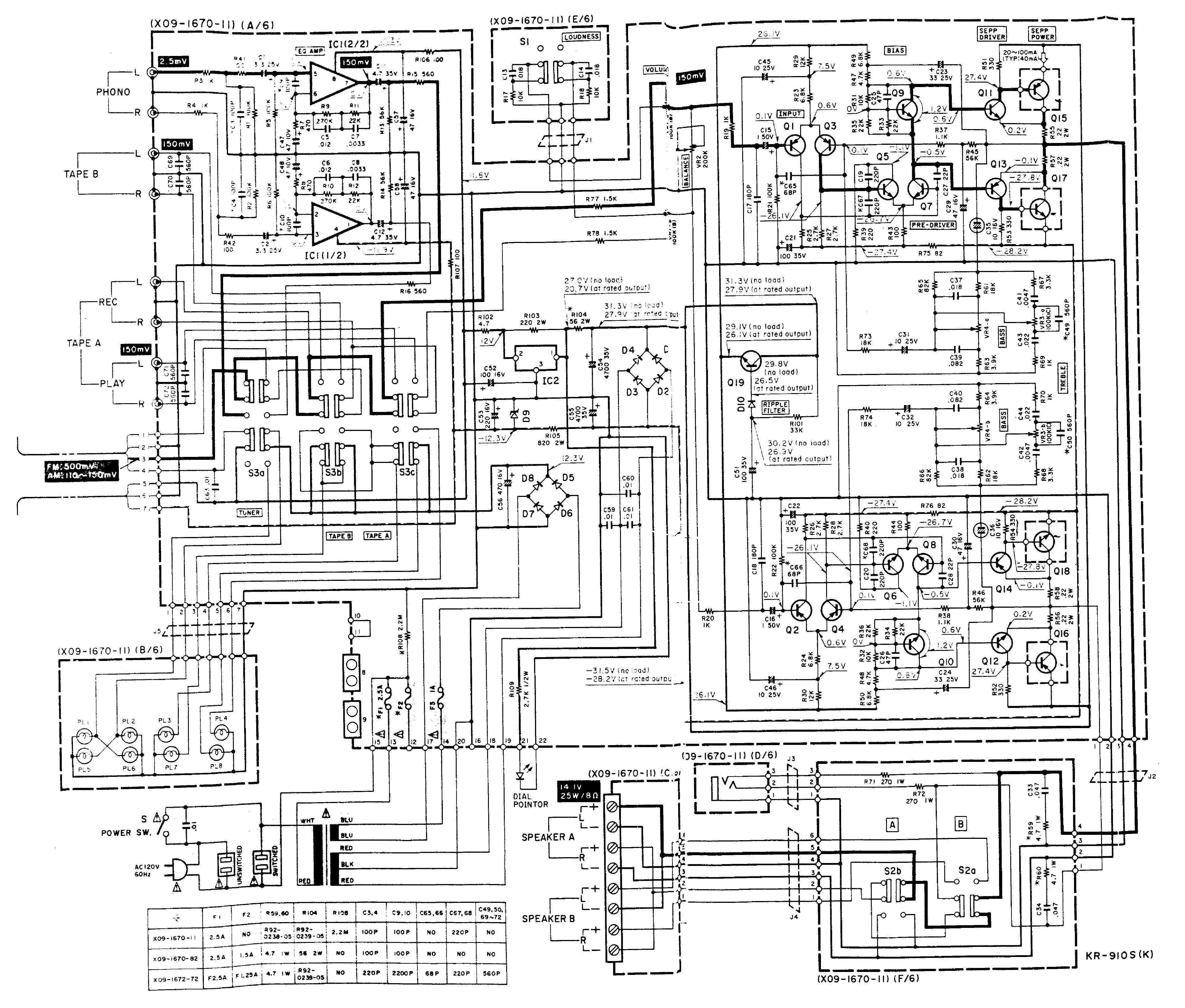

    Witam ! Naprawiam powyższego Kenwwoda, spalona była jedna para tranzystorów końcowych B633 i B613 reszta sprawdzona wszystkie ok. Zastosowałem zamiast spalonych tranzystory: BD243C i BD244C. Wszystko zaczeło grać wzmacniacz ożył aż tu nagle po 30 minutach odsłuchu strzelił jeden z nowych tranzystorów przepołowił się. Jak to można rozumieć? Czy po prostu tandetne podróby czy ja coś zrobiłem nie tak? Bezpieczniki nawet się nie spaliły, był tylko strzał.
    Dodam że przed wymianą nie robiłem żadnych pomiarów napięć po prostu wymieniłem uszkodzone elementy.

    Nic dziwnego że bez regulacji prądu spoczynkowego tranzystory po wymianie uległy uszkodzeniu....
    Poza tym - tranzystory z pewnego źródła były? Resztę końcówki dokładnie sprawdziłeś?

    #9 17854188
    SlawekKedra
    Posty: 16796
    Pomógł: 1574
    Ocena: 1955
    Na tym zdjęciu słabo to widać więc być może się mylę ale wygląda na to że ten krzemowy kwadracik ma nie więcej jak 1,5mm x 1,5mm. W dobrej jakości tranzystorze tej mocy powinien on mieć 3mmx3mm lub więcej.
    Tak więc poszukaj jakichś innych tranzystorów.
    Ponadto sprawdź oporniki R51, 52, 53, 54. Nie napisałeś który kanał się uszkodził to sprawdź te oporniki w obu kanałach.
    Ponadto w układzie polaryzacji tranzystorów mocy pracują między innymi kondensatory C25 w jednym i C26 w drugim kanale. Proponowałbym wymienić oba ponieważ to dość stary sprzęt i jeśli w tych kondensatorach doszłoby do chwilowego przebicia, wówczas prąd spoczynkowy wzrósłby gwałtownie doprowadzając do uszkodzenia tranzystorów końcowych. Nie wiem czy akurat to było problemem w tym przypadku ale może się coś takiego zdarzyć

    Według schematu, który znalazłem (jak masz inny to go pokaż) należy ustawić ok 17 mV (czyli ok 38 mA, na schemacie 20-100mA, typowo 40mA) mierząc między kolektorem Q15(Q16) i kolektorem Q17(Q18). W tym czasie głośnik odłączony i potencjometr głośności na zero.

    sowczak77 napisał:
    Ale jak to ustawić, czym? Nie widzę tam żadnych potencjometrów.
    I nie zobaczysz bo ich tam nie ma. W tym modelu konstruktor nie przewidział regulacji prądu spoczynkowego. Wskazał jedynie na zakres prądów jakie są akceptowalne w tym przypadku. Można ten niedostatek naprawić montując zamiast oporników R34 i 35 potencjometry 47k połączone w konfigurację rezystora regulowanego

  • #19 17872855
    marada72
    Posty: 572
    Pomógł: 63
    Ocena: 45
    Sławek a to nie będzie R35 i 36 ?
  • #20 17872880
    SlawekKedra
    Posty: 16796
    Pomógł: 1574
    Ocena: 1955
    Może i tak być ale żeby było już zupełnie ściśle to można powiedzieć tak:
    Potencjometr 47k należy wstawić w jednym kanale zamiast opornika R35 lub R33 a w drugim zamiast R36 lub R34

    Dobra zmierzone. W tej nowej parze tranzystorów jest 34mA (ta bardziej się grzeje) a w tej starej 24mA. A może ten sprzęt tak ma że się grzeje. Tranzystor nie jest gorący a radiator parzy.. Może za mało pasty? . Anie dało by się tego prądu obniżyć wstawiając inny rezystor w te miejsca?
  • #22 17874567
    Adam-T
    Poziom 41  
    Posty: 5113
    Pomógł: 834
    Ocena: 1095
    Na to pytanie już dostałeś odpowiedź wcześniej z tym, że
    a
    Czyli wszystko w normie.
    Gdyby było mało pasty albo kiepski kontakt termiczny tranzystora z radiatorem to efekt byłby odwrotny - tranzystor gorący a radiator powiedzmy letni.
    Jeszcze dla pewności dopytam - włączasz sprzęt, nie grasz i powiedzmy po jakimś czasie radiator jest gorący? Kiedy mierzyłeś ten prąd spoczynkowy - zaraz po włączeniu czy jak już się rozgrzał? Czy tranzystor Q9(Q10) ma dobry kontakt termiczny z radiatorem?

    W tym typie stopnia końcowego prąd spoczynkowy nie zależy od temperatury tranzystorów końcowych, zatem nie ma potrzeby aby Q9/Q10 były na radiatorze, nawet byłoby to niekorzystne

    Ok wstawiłem potencjometry ustawiłem prąd na ok 30mA jest dobrze, nie grzeje się. Teraz mi został Tuner przelutowałem cala płytkę tunera nie pomogło do tego elektrolity . Teraz dopiero zauważyłem pewną zależność . gdy nie działa tuner nie działa także wejście PHONO czyli tu może tkwić przyczyna . Po 30 minutach od włączenia wszytko wraca do normy działa Tuner i Phono . Czy możliwe że to przez isostat ? Czy może elektrolity na płycie głównej ?
