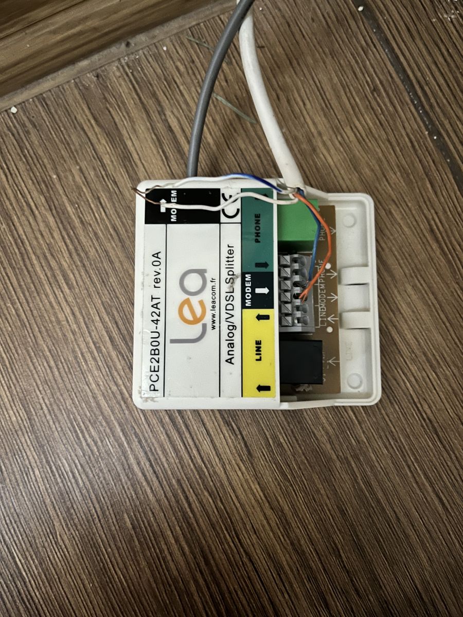

    Przypadkowo wyrwałem gniazdo ze ściany razem z kabli.
    Podpowiedziałby ktoś jak podłączyć to z powrotem, tak aby działało? Znalazłem, że mam podłączyć niebieski i pomarańczowy do modem tak jak na zdjęciu, ale nie działa. Router to Funbox 3.0.
    Podłączenie wyrwanego gniazda tel. PCE2B0U do routera Funbox 3.0

    Para telefoniczna to środkowa.
    Kolory w telefonii nie maja żadnego znaczenia, zależy którą nogą wstał monter.
    i wcale nie jest powiedziane, że wiszące dwa z czymkolwiek były połączone.
    Słusznie @IC_Current zauważył, ze pary sa zwane, ale nie dla większości kowali montujących te kable.
    Jak robią partacze a nie technicy, to tak podłączają bo im łatwiej przewody znaleźć. Kompletnie mają w czterech literach że nie zachowują zgodności par. Dziady a nie fachowcy.
    Prawidłowo ma być przewód niebieski i biały z pary od niebieskiego (musisz sprawdzić metodą prób i błędów który to biały albo rozszyć powłokę na ok 10cm i zobaczyć z którym białym niebieski jest skręcony). Zobacz też na wtyczkę RJ11 wpiętą do LB, jakie masz żyły na dwóch środkowych pinach.

    Masz na łączu umowę na telefon, taki tradycyjny, analogowy?
    Jak bym upewnił sie że centralę słychać ... ale pewnie nie masz.
