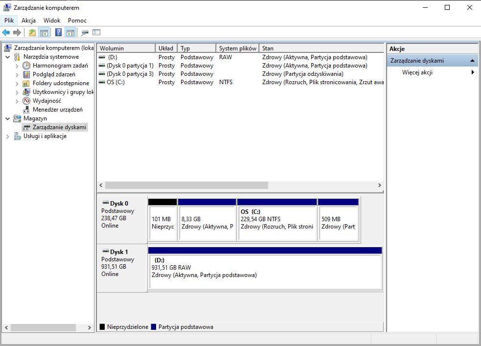

    Mam dysk zewnętrzny Seagate 1TB (1K9AP1-500), który zaszyfrowałem sobie dawno temu TrueCryptem (hasło pamiętam). W tej chwili zmieniam laptopa i chciałem przegrać wszystkie dane na ten dysk a potem przerzucić na nowego laptopa. Na dysku wcześniej już były dane, na których pracuję na codzień i nie mogę ich stracić.

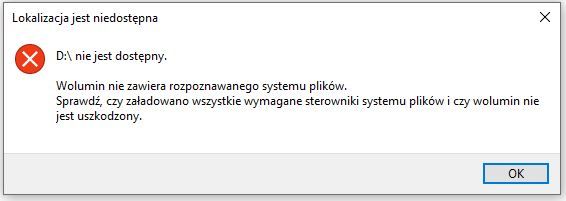

    Miałem do przegrania ok. 75GB danych z laptopa więc zostawiłem to kopiowanie (kopiowałem przez Toatal Commander) a jak wróciłem i chciałem wejść w dysk to zamaist okienka do wpisania hasła do dysku wyskoczyło okienko z błedem jak poniżej (screen w załączniku):
    D:\ nie jest dostępny
    Wolumin nie zawiera rozpoznawanego systemu plików.
    Sprawdź, czy załadowano wszystkie sterowniki systemu plików i czy wolumin nie jest uszkodzony.
    Dodam, że wcześniej jak logowałem się do dysku przez TrueCrypt to zawsze litera dysku była: "S" a nie "D".
    Dodatkowo widzę, że system plików zmienił się na RAW

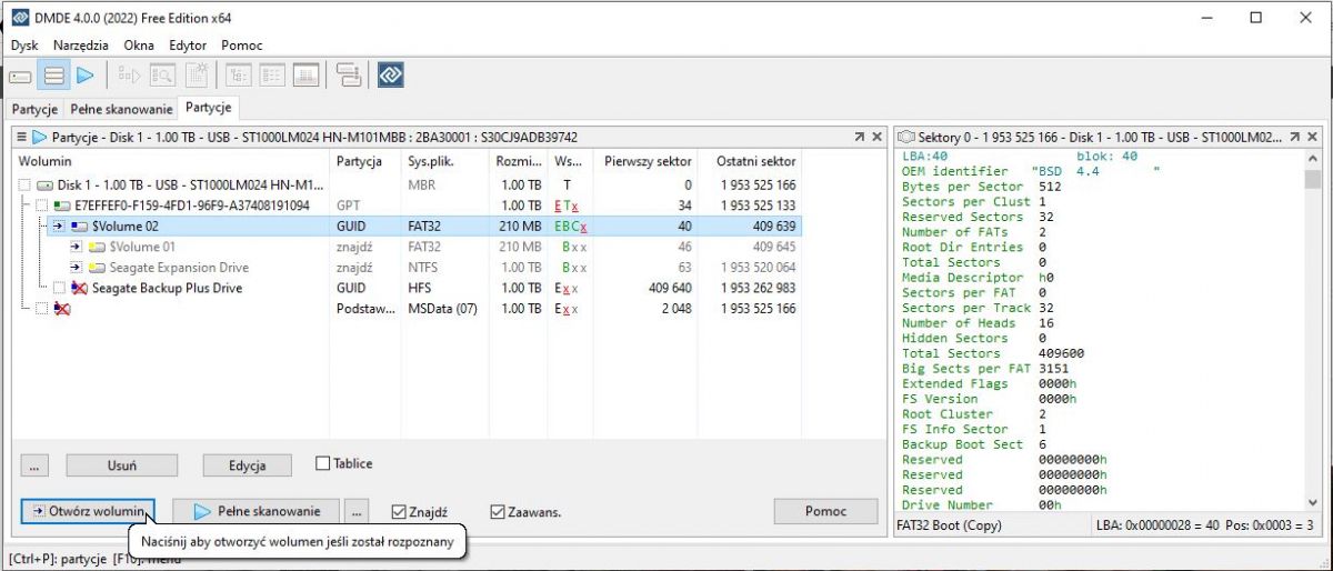

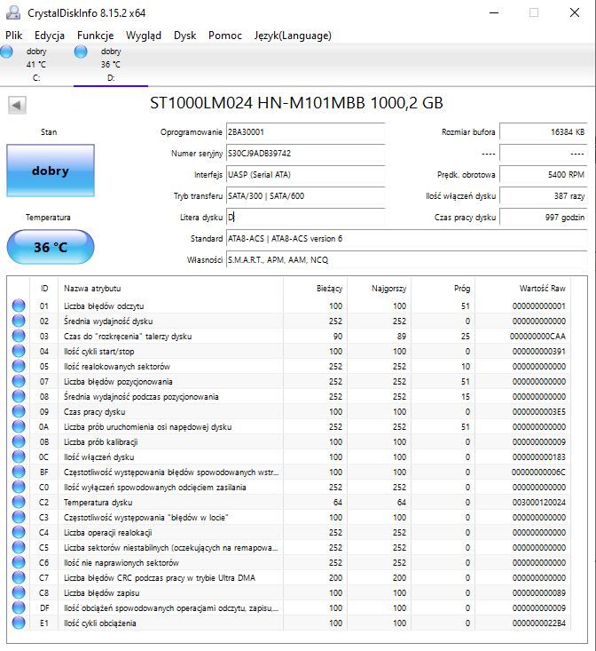

    W załączniku przesyłam screeny z CrystalDiskInfo oraz DMDE.
    Jak zmienić system plików na prawidłowy i czy jest jeszcze jakakolwiek szansa na odzyskanie danych na dysku?

    Trochę szkoda, że nie ma sektora 0, ale mamy tablicę GPT, boot-rekord partycji FAT i naśmiecone fragmentami MFT, i dziennika + INDX, co jest charakterystyczne dla partycji NTFS a do tego parę trudnych do zinterpretowania fragmenty, trochę sektorów wyzerowanych i 0xFF.
    Pokaż jeszcze sektor 409640. Wygląda mi na to, że coś się w niekontrolowany sposób ponadpisywało

    Oraz uwaga przed chwilą podłączyłem dysk do starego laptopa, żeby zrobić kopiowanie sektorów i nagle wszystko normalnie się uruchomiło tak jak zawsze z możliwością wpisania hasła w TrueSkrypt i normalnie mogłem przegladać foldery na dysku. Tak jakby nie było żadnej awarii. To myślę sobie szybko skopiuję dokumenty na nowy laptop. I jak tylko podłączyłem dysk do nowego laptopa to znowu ten sam błąd, że "Wolumin nie zawiera rozpoznawanego systemu plików." i otwiera się okienko Eksplorator plików. I teraz jak podłączam do starego laptopa to błąd jest ten sam co na nowym. Echhh....

    Są dwa partycjonowania i teraz nie wiadomo, co jest właściwe. Skoro na starym urządzeniu wszystko działa to dane można tam skopiować. Poza tym możesz zamieścić screen z DMDE na urządzeniu, gdzie wydaje się, że wszystko jest ok oraz screen z Zarządzania dyskami. Poza tym partycja 210MB wydaje się tu uszkodzona na tym screenie. Format plików też DMDE pokazuje HFS.
