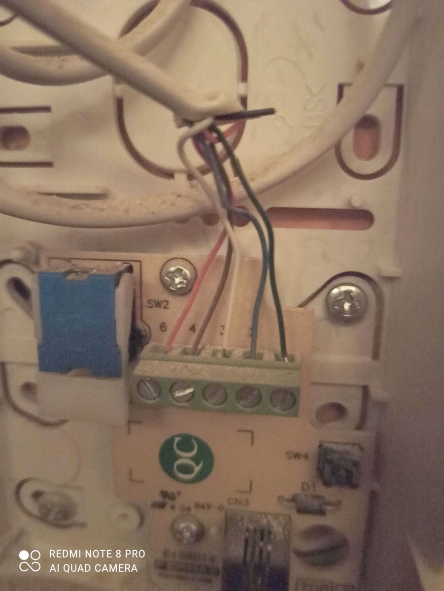

    Witam .
    Stary domofon uległ awarii ,był to model fermax 3393,który jest niedostępny do kupienia .
    Jakim modelem mógłbym zamienić model 3393 fermax
    Załączam zdjęcie podłączeń i oznaczeń starego domofonu .
    • Zastępczy model dla niedostępnego domofonu Fermax 3393 - sugestie i rekomendacje IMG_20220310_172902.jpg (1.27 MB) Musisz być zalogowany, aby pobrać ten załącznik.
    Każdym analogowym wielożyłowym np. Urmet 1132, Cyfral Smart 5p itp.

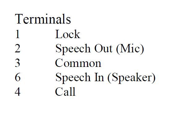

    Tu masz opis zacisków tego Fermaxa. Zapisz tylko sobie kolory kabelków i potem odpowiednio (zgodnie z przeznaczeniem) je podłączasz w nowym unifonie.
    1 - otwieranie (przycisk)
    2 - mikrofon
    3 - masa
    4 - słuchawka (głośnik)
    5 - wywołanie (dzwonek)
    Rozjaśniłem nieco twoją fotkę.
    2 - mikrofon
    3 - masa
    Mała errata:
    6 - słuchawka (głośnik)
    4 - wywołanie (dzwonek)
  • #6 19926313
    zybex
    Pomocny dla użytkowników
    Posty: 15918
    Pomógł: 2094
    Ocena: 2939
    No tak, nie zwróciłem uwagi, że w oryginalnym opisie numeracja nie idzie do końca po kolei. Dziękuję Ircys za spostrzegawczość.
